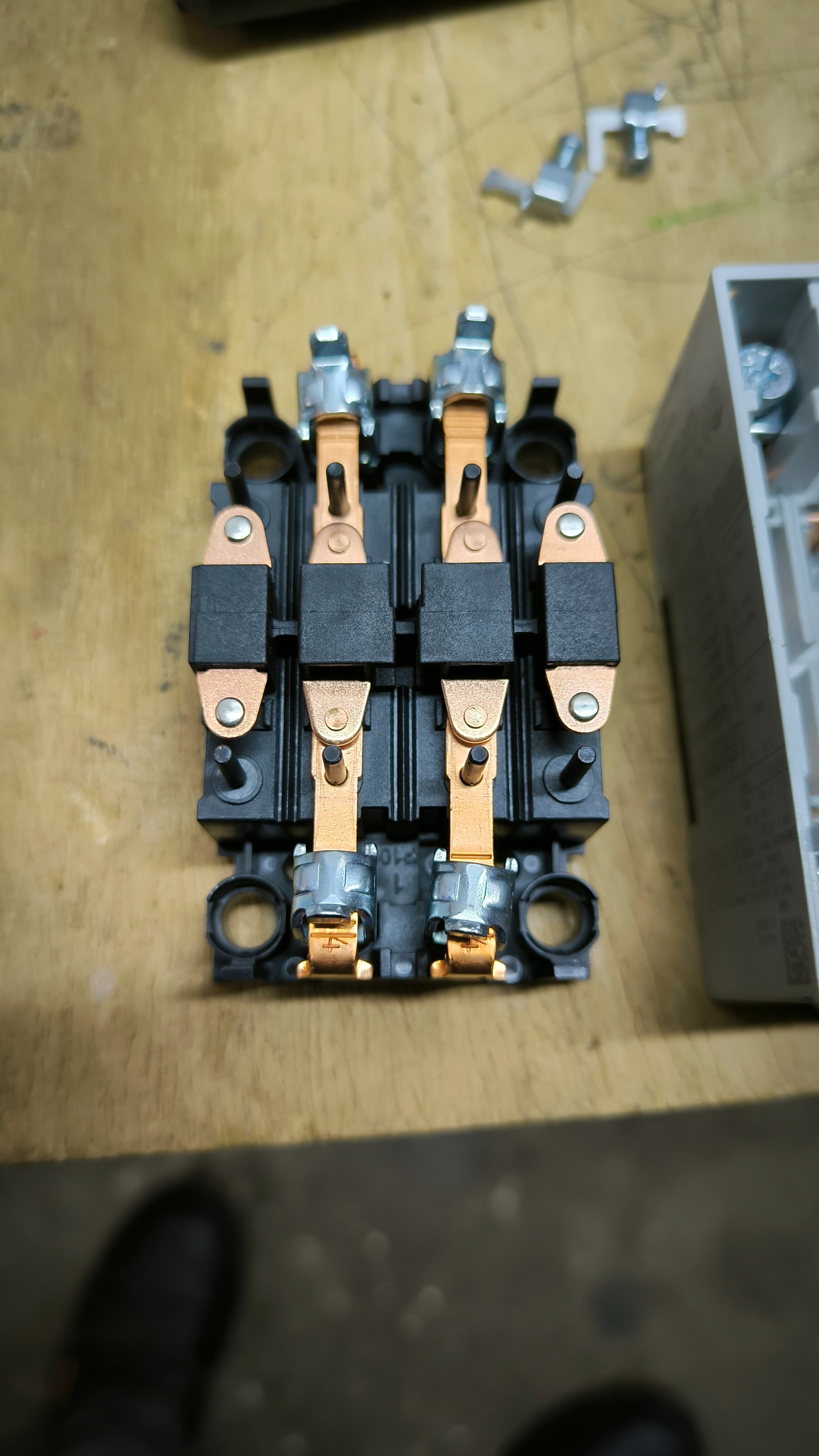

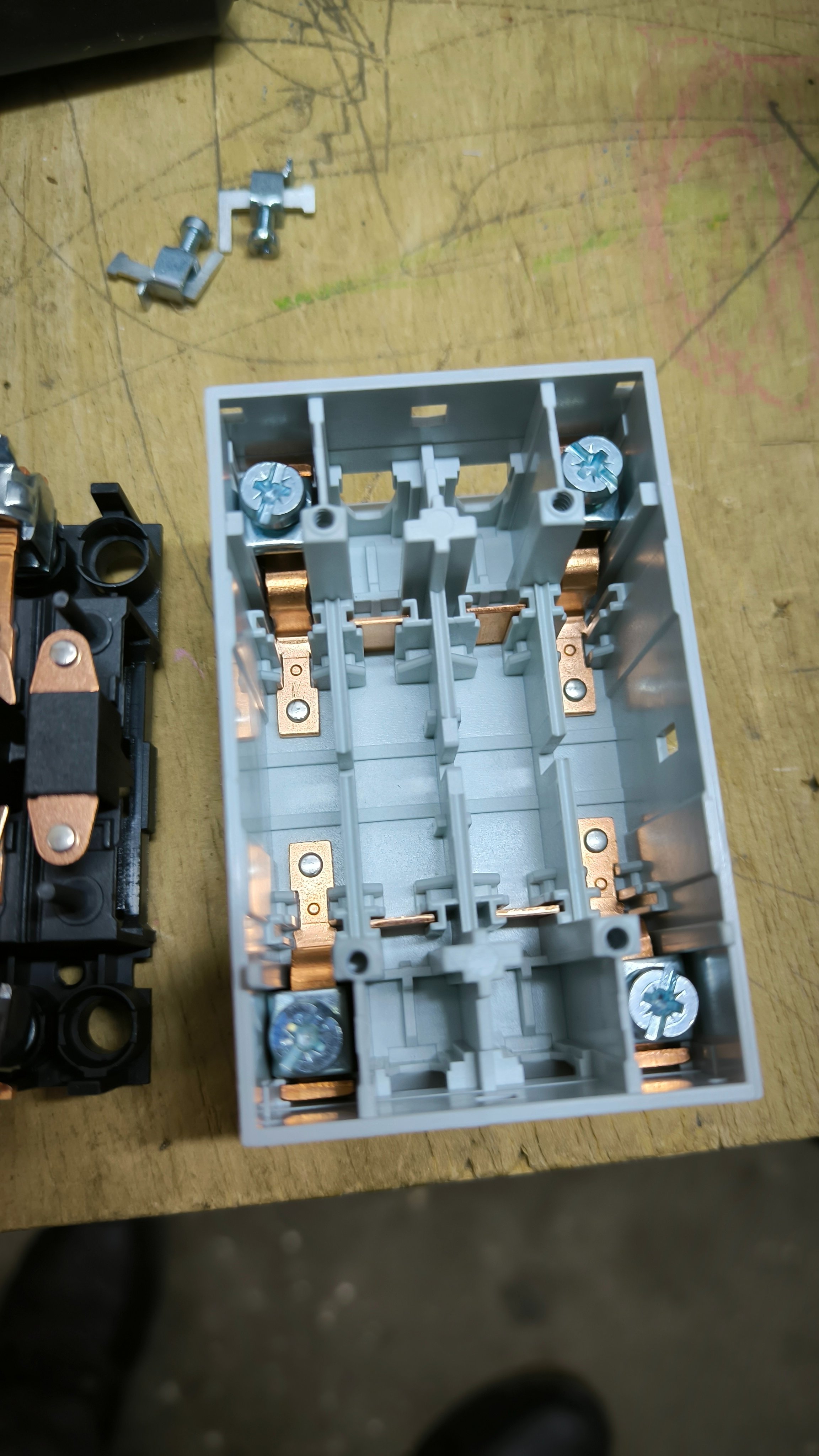

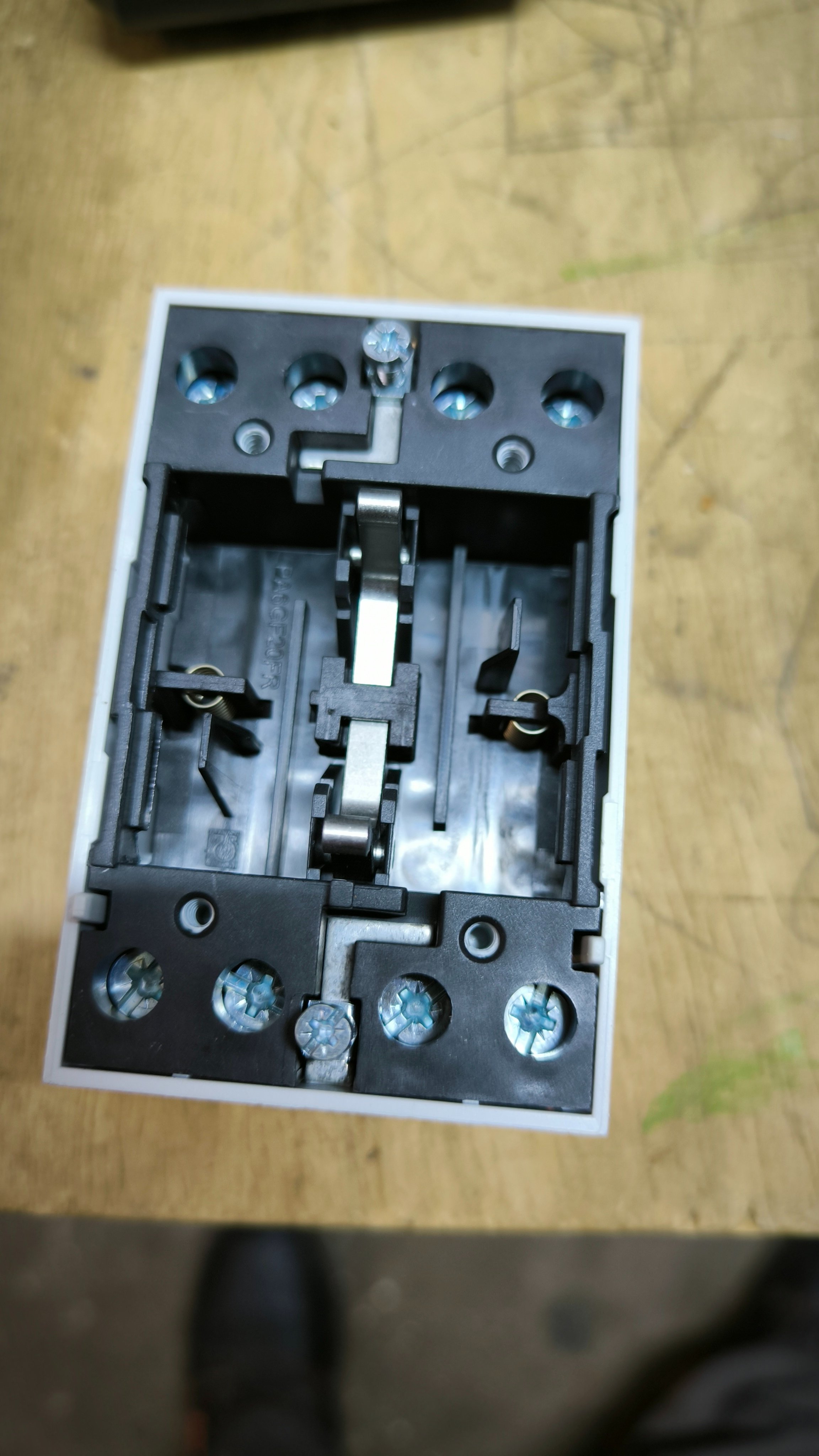

Tak mně přišel stykač od Schracku a udělal jsem rozborku, při slepení rozpínacího kontaktu zůstane kotva viset a nesepne spínací kontakt, ale je tam jen 1mm mezi rozepnutím a sepnutím kontaktu, tak neví zda to použít na jeden stykač a bere 2.4w

Tak používá to victron tak to asi bude snad OK.
Původně jsem nad ním taky uvažoval, ale už jsem koupil čínský tak až odejde......
Ovšem ten 1mm......
Asi pro jistotu použiju dva kousky a ty rozpínací kontakty použít pro vzájemné blokování tam není velký proud a 1mm stačí....
PS. Díky za obrázky......

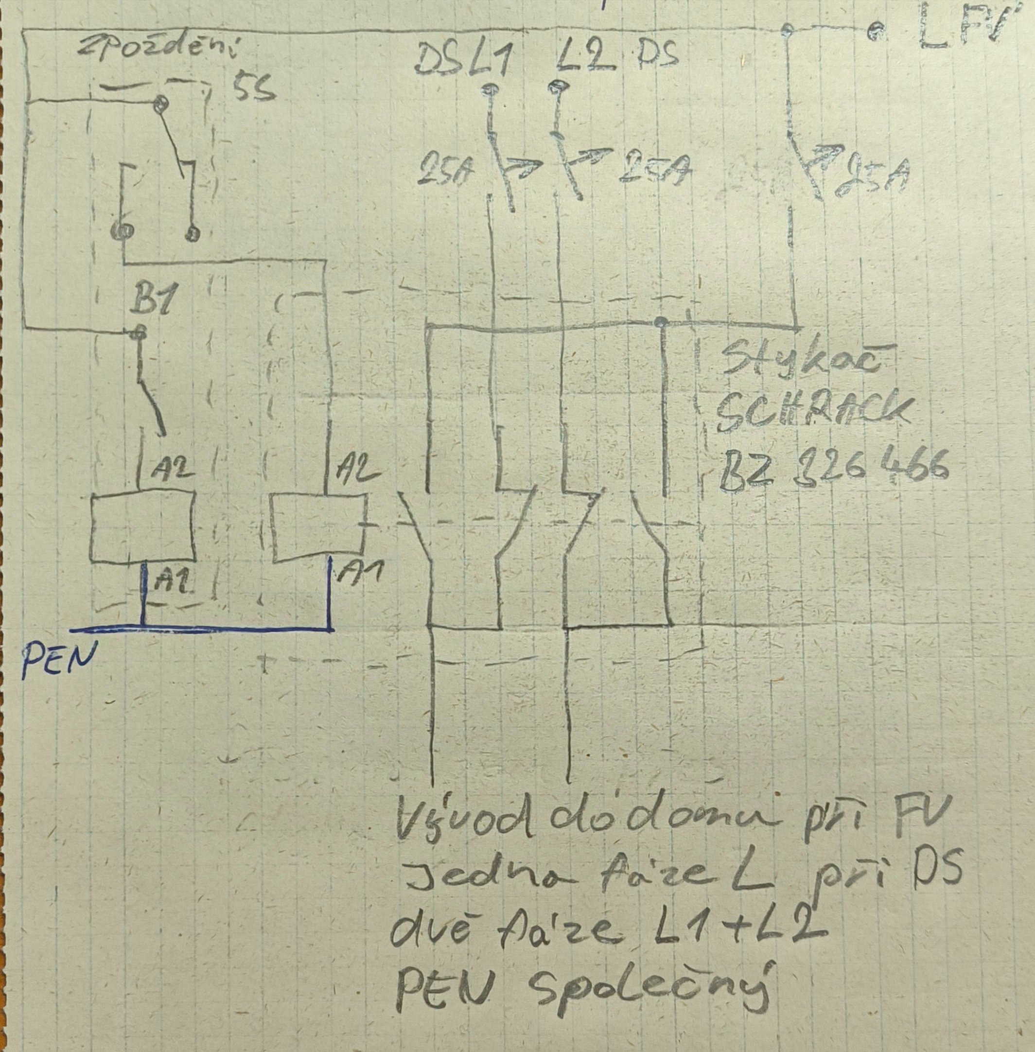

Tak to zkusím, zapojím to takto.

Re: Přepínač sítí pomocí cívek a mechanického přepínače, poraďte se zapojením.
Nový příspěvek od kodl69 »
A kde máš blokování? elektrikcý a nejlíp i mechanický?
a pokud řešíš spotřebu, tak stykače se západkou, to si najdi, řešilo se to tady v minulým desetiletí...

To je verze zapojení alá Victron

To neni vubec zapojeni ala Victron. To jsi pouzil jen spolecny prvek.
Stahni si datasheet od Victronu, od toho prepinace, tam to mas vcetne schema a konkretnich pristroju.

Ale je akorát Victron přepíná L i N a má tam navíc relé na NO kontakt, časové relé tam taky má

Mě by zajímalo, jak má Victron ošetřené, když se mu jeden stykač kousne a dva MP2 přepnou na DS a třetí ne?

Tak mně to nedalo a udělal jsem zkušební zapojení stykače co používá Victron. Zapojil jsem to mezi dvě fáze, asi po třetím přepnutí 1,5kw to vyhodilo ty jističe co tam mám, tudy cesta opravdu nevede 😀nevím jak jim to může fungovat. Takže to opravdu chce dva stykače.
