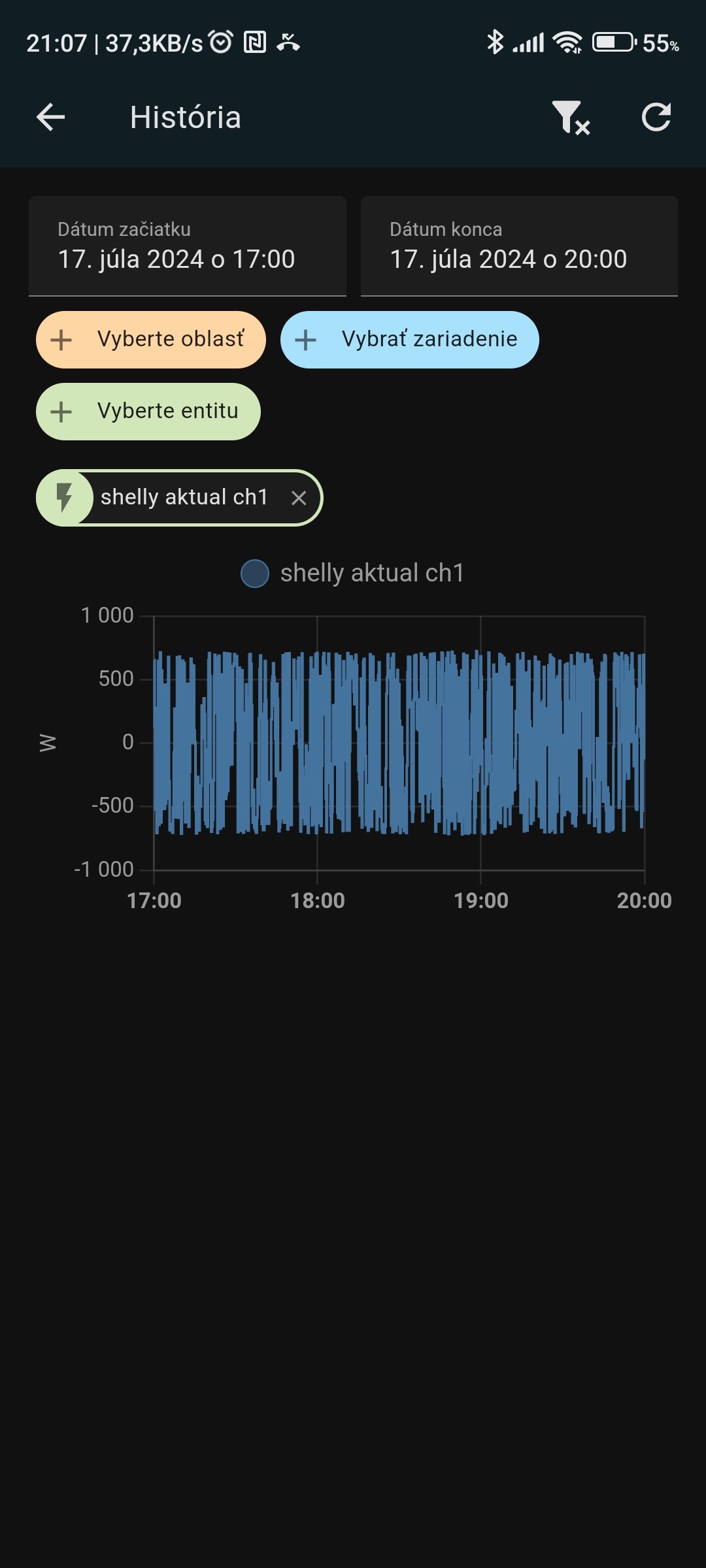

pani, prosim o nazory ako si mam vysvetlit toto:
momentalne poobede prepinam mobilnu klimu z fve na DS, aby som zbytocne nenicil bateriu a aspon jedna miestnost v dome zostala vychladena (je to daky kram z hechtu, kde je kompresor on/off a stitkovy prikon 700W).
fve ide v ostrovnom rezime, takze DS je na istici pred menicom zhodena. od neho ziadne prietoky nehrozia.
cele na grafe sposobuje iba mobilna klima a shelly em vykazuje za tyzden prietoky 10kWh.
je to chyba merania shelly, alebo tie kompresory dokazu vyrabat jalovinu 1:1 a shelly to berie ako dodavku?
nie ze by ma to trapilo, mam stary elmer, kde sa dodavka rata do spotreby, takze tak ci tak to zaplatim, navyse ak by mal niekto pindy zo zse, tak im ten kram hodim do auta, nech si ho premeraju a stazuju sa tam, kde k tomu vydali CE papier (asi China Export
zaujalo ma to ako zvlastna anomalia a zvedavost zistit ci to je vlastnost kompresorov, alebo vlastnost shelly em.

Re: prestavba 8x260Wp Siton 210 na dospelu elektraren
No a co mi s tím?
No tak nech na DS pouze tu klimu a opiš stavy z elektroměrů no a pak je porovnej zda jsou hodnoty stejné a zda ten distribuční ti to taky započítal nebo ne.
A nebo si vem měřák co dokáže měřit i jalovinu a změř co z toho leze....
Soban, mlcat je niekedy zlato...
na DS je iba klima, ako píšem vyssie a neziadam nikoho o vyriesenie tejto veci, mam to v konecnom dosledku u prdele, ze certifikovane zariadenie mozno produkuje prietoky v podobe jaloviny 1:1 s cinnym odberom (to nech si riesi vyrobca, importer, predajca), pytam sa ci vie niekto vysvetlenie, ci to je realne, kedze jalovinu mozem merat tak krhlou v sude na vodu...
a samozrejme ze elmer si opisem, aby som prisiel na odpoved, ale tyzden spat ho uz odpísať nedokazem...
