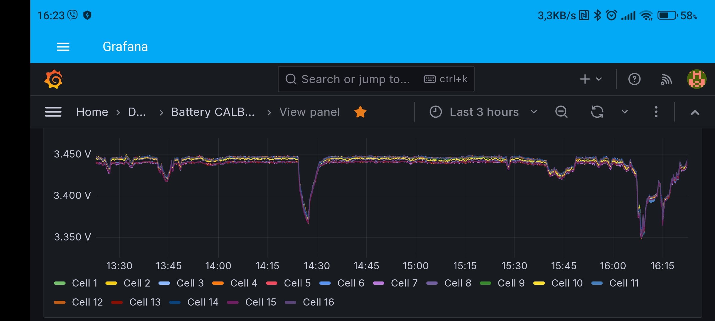

pani, chcem vas poprosit o vysvetlenie tohoto javu na grafe, kedze s lifepo som sa stretol az teraz pri fve a dako ten nador co tam vznikol nechapem a neviem ci je to normalny jav, alebo nezelany.
od piatku bezim v ostrove (6den), clanky stale idu ako jeden aj pod zatazou 30-50A a aj pri dobijani 36A z FVE s odchylkou 20mV.
ale az vcera bolo dost slnka, aby sa niektore vytiahli nad 3,4V a tam sa uplne rozpadli a kazdy bol inde (rozdiel okolo 100mV). BMS sa to snažila uhrat a aj sa jej to ako tak darilo, kedze slnko bolo za oparom. prud do baterky vtedy tiekol okolo 2A a iba som trpol, aby nevykuklo v plnej sile.
po zalezeni slnka a klesnuti clankov na 3,35V opat idu ako jeden.
aj dnes pri dobijani, ale dotiahli to na cca 3,37V. viac slnka uz nebolo.
balancovanie mam momentalne nastavene od 3,38V, float je vzhladom na odchýlku Mustu 0,9V nastaveny na 54,4V (BMS v danej chvili pise 53,6V) a absorcia je na 55,2V (BMS vtedy pisala tusim 54,3V).
screen je z mobilu, tak dufam, ze bude aspon trochu citatelny.

Úplne bežné pri LiFePO4
Z vlastnej skúsenosti ti poviem, že to treba vybalancovať nad 3.4V (znížiť vtedy nabíjací prúd napr. len na 2A), použiť SmartShunt/diyBMS-CurrentShunt, skalibrovať 100% a potom nabíjať už len po 95% SoC. Najľahšie sa to robí asi na niečom ako Victron, pri MUSTe sa musíš "hrať" s Home assistantom, alebo aspoň ESPhome.
Ja som si porobil v rámci ESPhome automatizácie:
- max cell voltage > 3.39V -> zapni kapacitný balancér
- max cell voltage > 3.45V -> zníž nabíjací prúd na 2A
- max cell voltage > 3.5V -> zníž bulk aj float na 54V
Všetko sa to deje na jednom zariadení, MUST, BMS aj CurrentShunt sú na kábli, takže to ide bez zaváhania, bez rušenia a reaguje v priebehu 2 sekúnd.

takze v podstate je to tak dako bezny jav, a mam to zo zaciatku korigovat absorcnym napatim a orezanim prudu?
dobijaci prud si Must nastavil sam na 2A pri tom napati a BMS to sama prelievala kam uznala za vhodne podla napatia, ale aj tak ma prekvapilo to rozhodenie..
edit: bms mam jkbms, balancovanie mam zapnute stale od 3,38V, bulk a absorocia su nastavene ako som vyssie pisal, vzhladom na odchylku merania Mustu, prud osekal opar, ktory sa vtedy vyskytoval...

Je to bezny jev, clanky mas trosku rozjete ale v mezich, ze to BMS urovna. Par dni, kdy se to dobije do 100% a urovna se to. Ten proud ti neomezil must ale baterie uz byli nabite a vic nebraly. Kdyz by jsi je nakhle nabite podrzel delsi dobu, bms by to srovnala. Klidne bych zvednul mez, od kdy balancovat na 3,4V. Kdyz to delas driv, muze to paradoxne uskodit. Mozna i trosku zvednout napeti bulk/abs. Ja to tak tyden zpatky zvednul na 54,8V a zda se mi, ze to bms rovna lip.

dik pani za zaucenie do lifepo, tak az raz opat bude dostatok slnka, tak skusim zvysit balanc na 3,4V a pomalicky zdvihnut aj absorciu.
snad to bms neodpoji a nezostanu mi v plosaku iba nohy od fetov...

tak u toho sedet, sledovat a pomalu hybat napetim
A nebo si dat nektery den dobit co to jde, odstavit, zapojit na lab zdroj a pohrat si bezpecne.

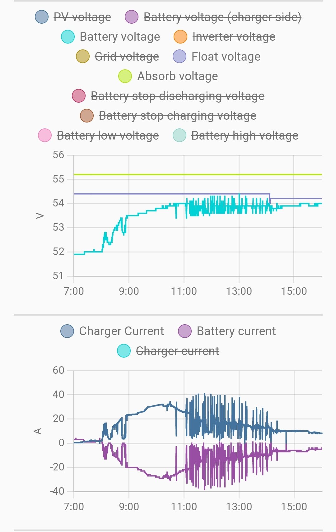

pani, objasnite mi logiku dobijania Must do lifepo?
lebo bud ju nechapem ja, alebo ten menic (tipujem viac na seba).
som zvyknuty a nauceny na olovo, ze po dosiahnuti absorcneho napatia (zacne klesat prud) to klesne na float napatie.
teraz ked pozeram grafy dobijania (3.4. bola bateria rano na 30% a do poobedia ju podla bms dostalo na 100%), ale ani omylom sa nedostala na absorcne napatie ako keby celu dobu menic isiel vo floate a nedosiahlo sa ani balacne napatie 3,38V/clanok, iba to cyklovalo (chvilami vybijalo bateriu vlastnou spotrebou) napriek tomu, ze bolo cely den u nas jasno.
must mam nastaveny na nabijanie life a napatie float je zvysene v menici na 54,4V, pretoze must zle meria (vid prispevky vyssie)

Viac ľudí tu spomína "kreatívne" správanie MUSTu čo sa týka absorb a float, vrátane mňa. Ja si cez home assistant upravujem oboje podľa potreby automaticky.

asi budem musiet aj ja zrusit wifi, spravit stabilny kablovy spoj na rpi a prejst z monitoringu na automatizovane ovladanie, ak je must naozaj zalozeny na nahodnom vybere nabijania

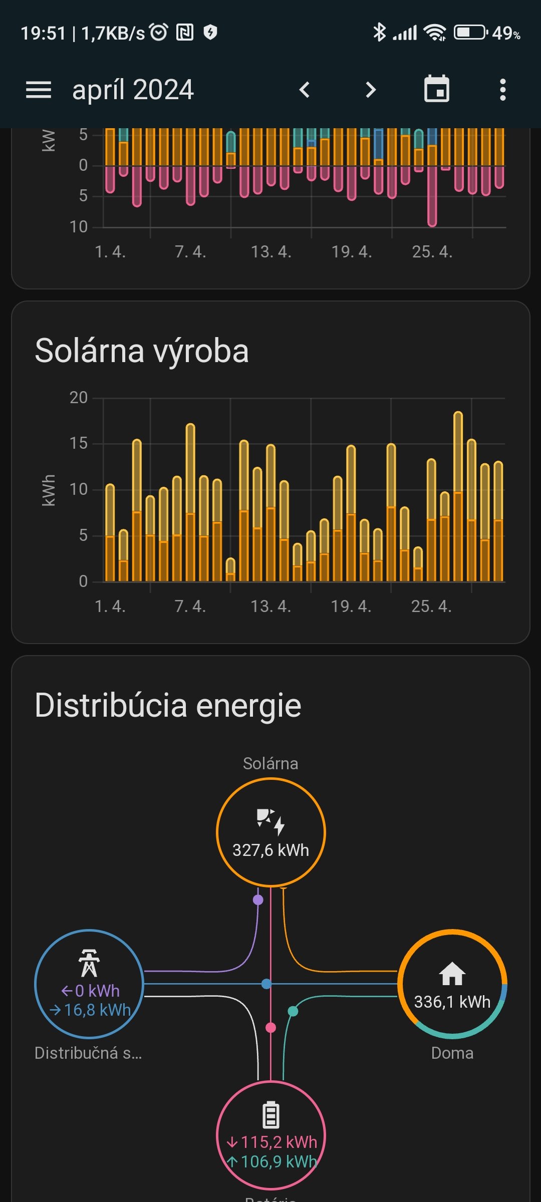

pani, prosim o nazory ako si mam vysvetlit toto:
momentalne poobede prepinam mobilnu klimu z fve na DS, aby som zbytocne nenicil bateriu a aspon jedna miestnost v dome zostala vychladena (je to daky kram z hechtu, kde je kompresor on/off a stitkovy prikon 700W).
fve ide v ostrovnom rezime, takze DS je na istici pred menicom zhodena. od neho ziadne prietoky nehrozia.
cele na grafe sposobuje iba mobilna klima a shelly em vykazuje za tyzden prietoky 10kWh.
je to chyba merania shelly, alebo tie kompresory dokazu vyrabat jalovinu 1:1 a shelly to berie ako dodavku?
nie ze by ma to trapilo, mam stary elmer, kde sa dodavka rata do spotreby, takze tak ci tak to zaplatim, navyse ak by mal niekto pindy zo zse, tak im ten kram hodim do auta, nech si ho premeraju a stazuju sa tam, kde k tomu vydali CE papier (asi China Export
zaujalo ma to ako zvlastna anomalia a zvedavost zistit ci to je vlastnost kompresorov, alebo vlastnost shelly em.
