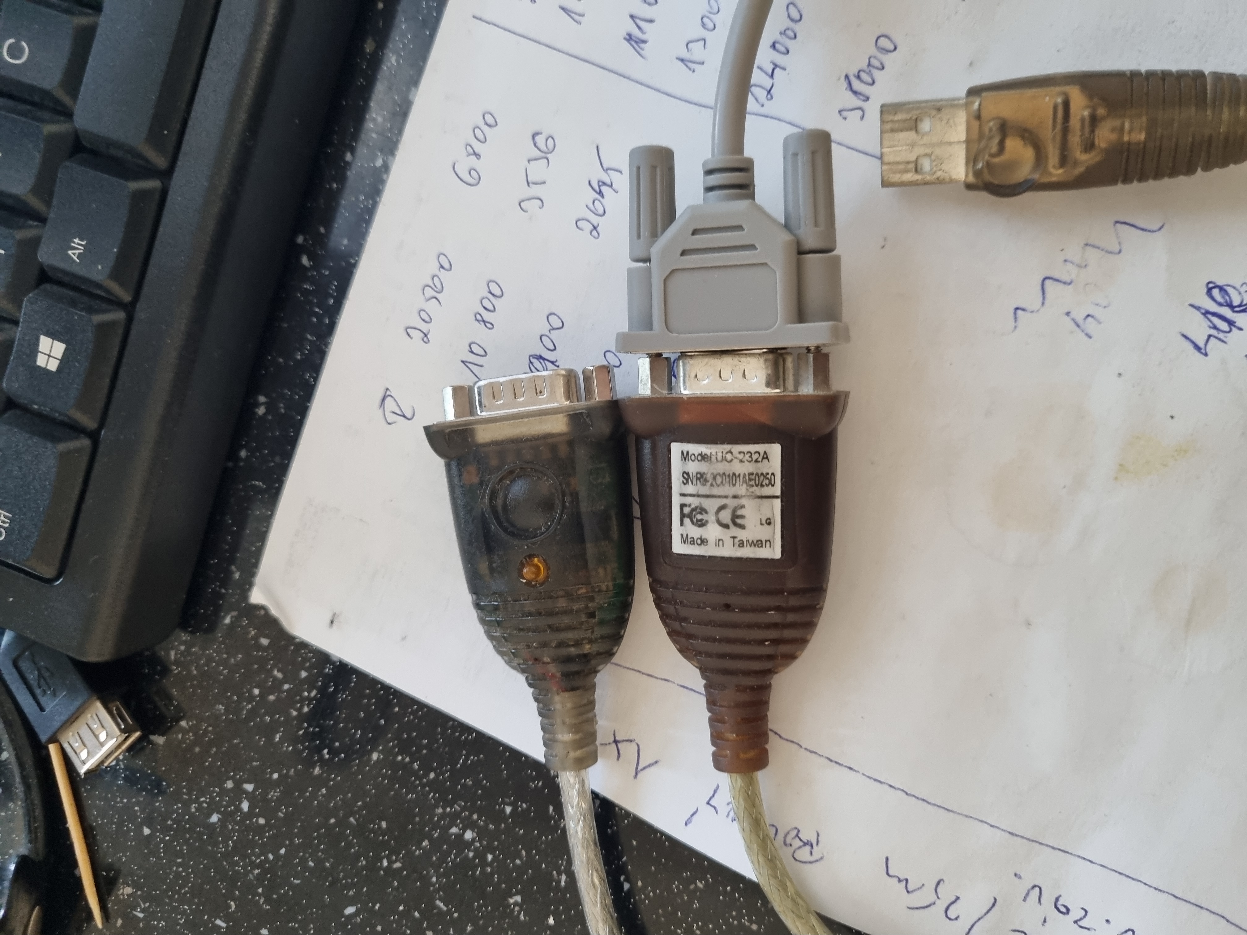

Mám 2ks,ale zas nemám ovladač pro WIN 10 a hledám jak si pomoci. Je to UC-232A
- PetrDubi
- Příspěvky: 1955
- Reputace:340
Re: Axpert a slabá účinnosť v porovnaní s EPEVER
Tady jsou ke stažení ovladače, tak zkus
