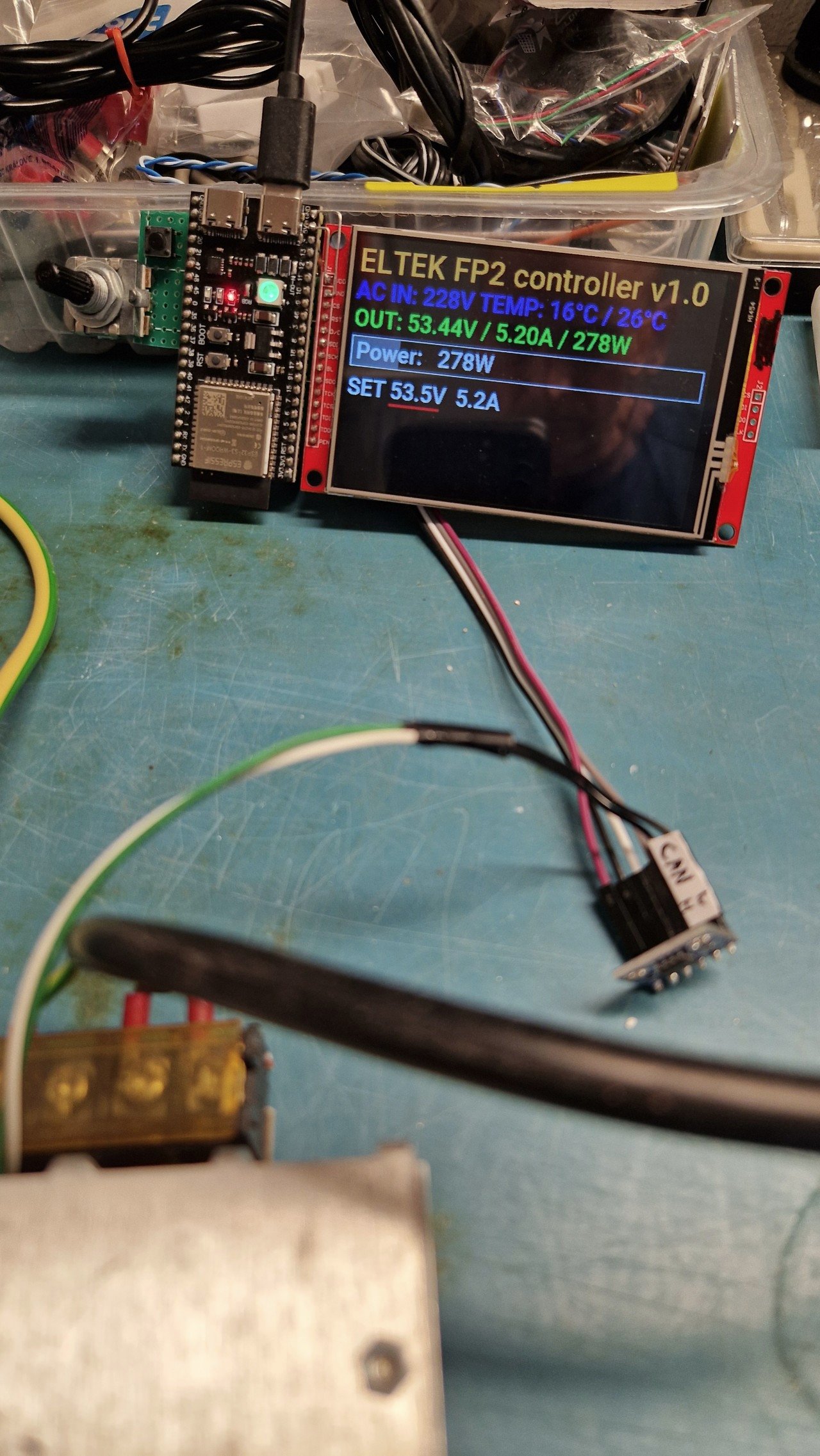

Ďalšia verzia je na svete
RGB LED ešte aj farbou hlási výstupný výkon

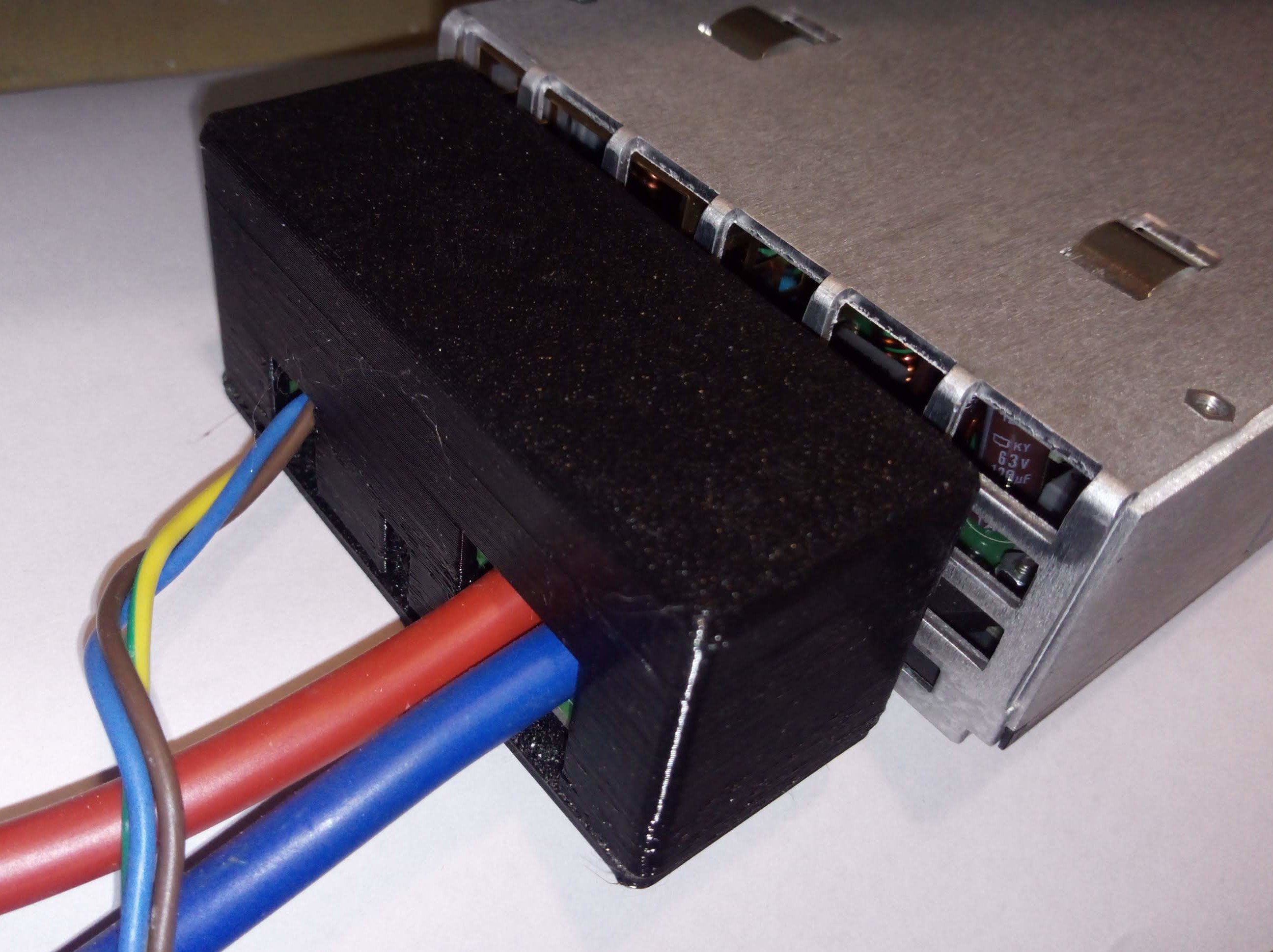

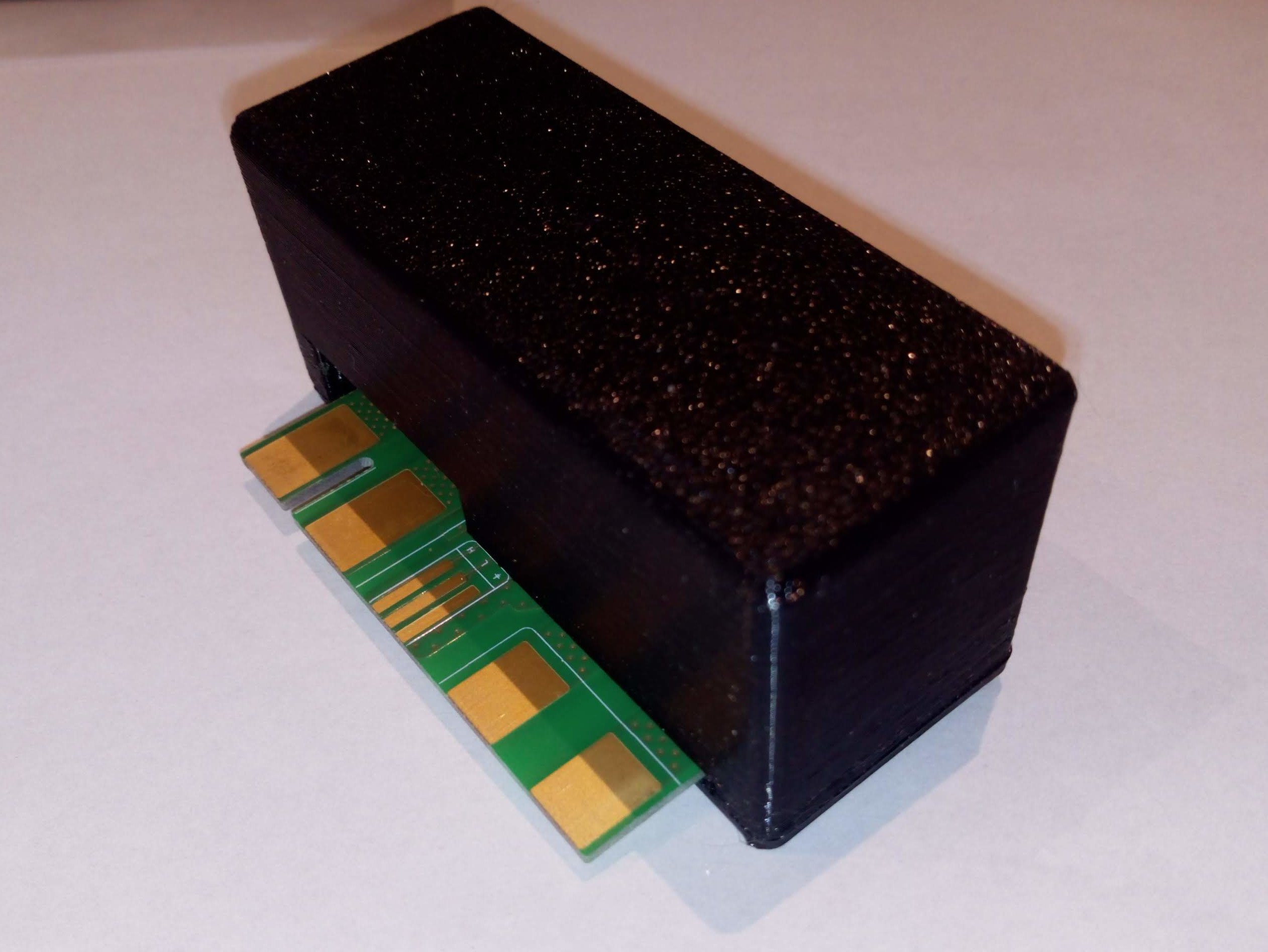

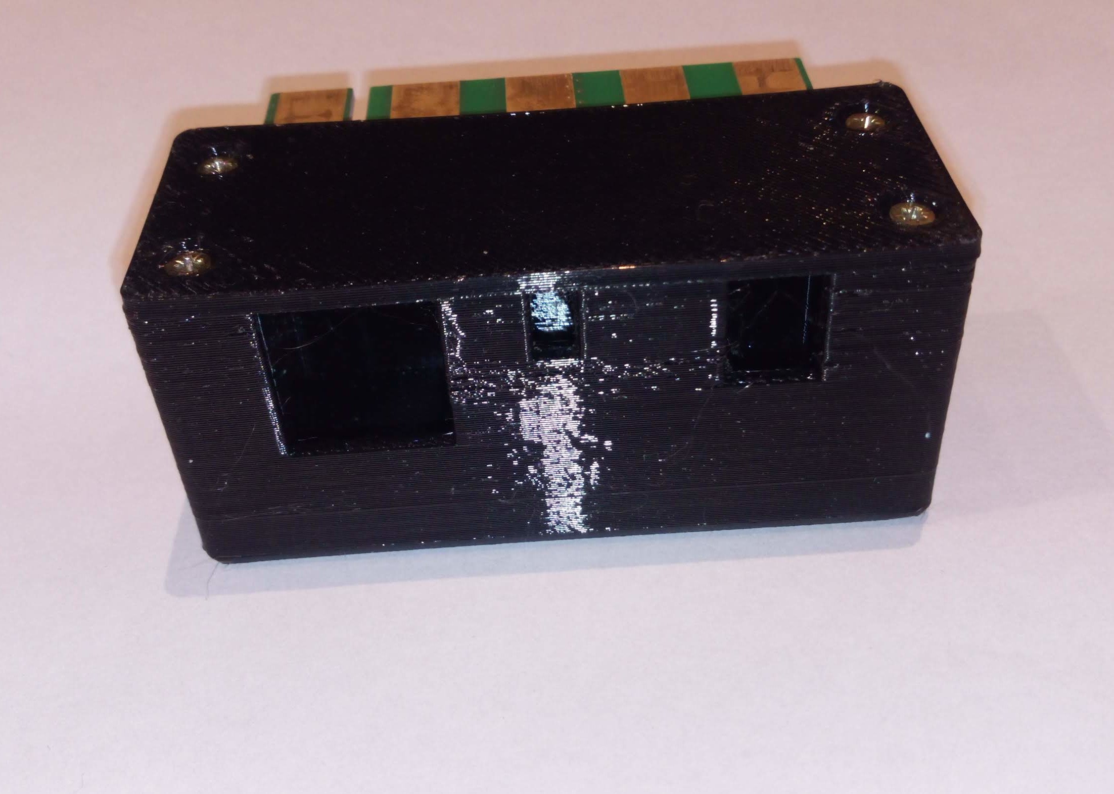

komunikace mi sice nechodí, ale mám aspoň krytku na svorky
koho by to zajímalo, může si stáhnout zde:
https://www.printables.com/model/115024 ... k-flatpack

Re: zdroj Eltek Flatpack 48V/2000W
Přijde mi, že to hodně zakrývá a musí to dost bránit proudění vzduchu na chlazení.

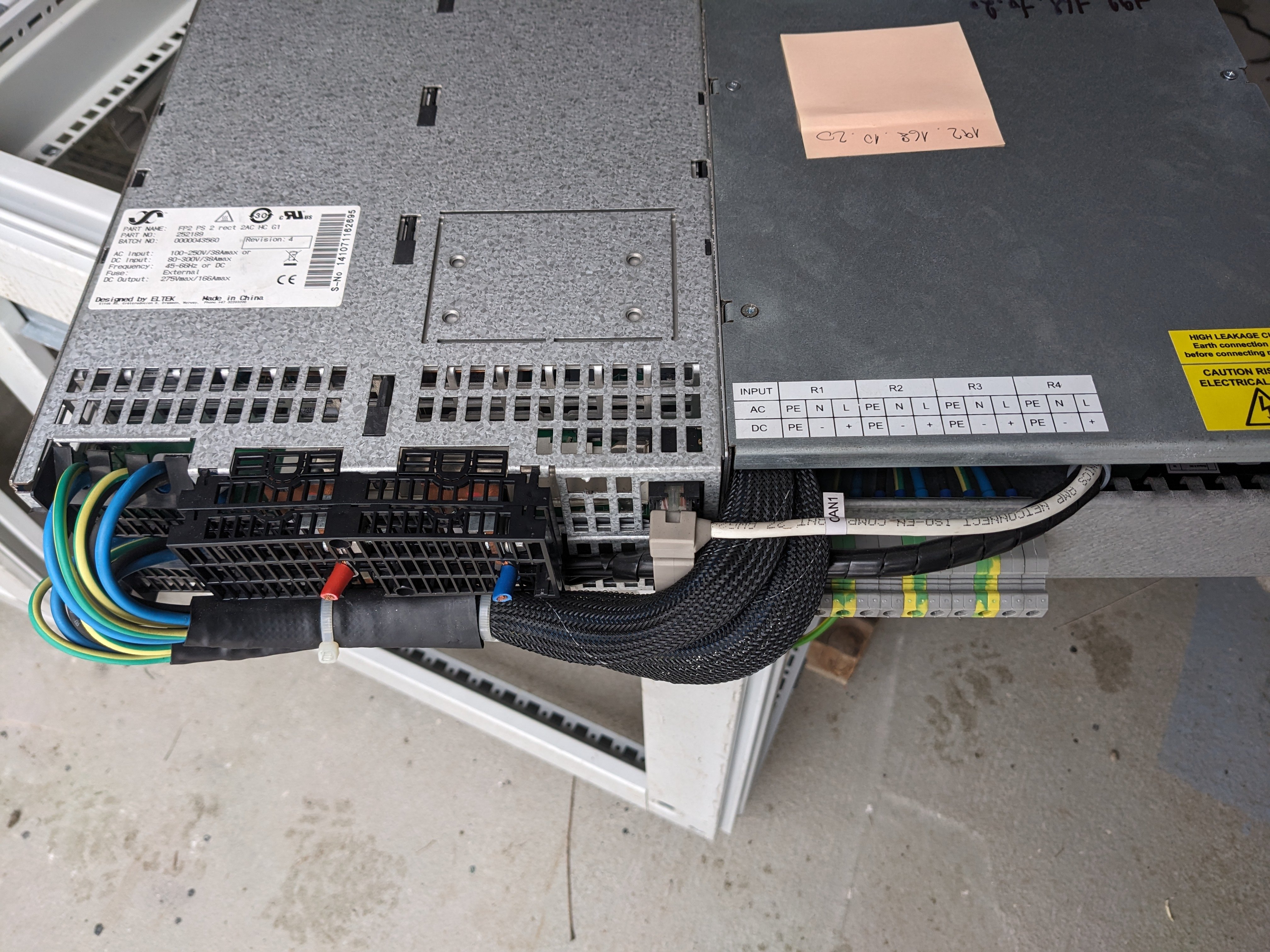

Originál 2U box pro 4 flatpacky a řízení to má takto:
nezakrývá, je tam skoro 0.5cm mezera, a ty zdroje nijak extra nehřejí, pokud dávají okolo 1kW. Ono by se to dalo udělat o dost nižší, ale mám tam šroubovací svorky 16mm2, a ty mají skoro 3cm na výšku, a nechtěl jsem je nechat vyčnívat nahoře, ale taky by to šlo, jsou na 48V straně.
