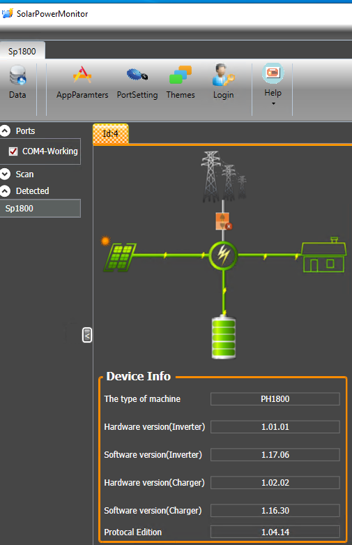

A teď jak poznat, bez rozebírání, že se skutečně jedná o verzi VHM? Dle FW?
- Příspěvky: 4726
- Reputace:316
Re: MUST 5kW/48v
Jednoduše je to napsáno na štítku
Já tam mám napsáno:
Model Name: PV1800
MD: PV18-3024 VHM
Jinak pokud tam máš PH1800 tak je to hybrid a ten přetoky dělá!

Re: MUST 5kW/48v
Jasně, štítek je první na co koukneš, ale ověření skutečně osazeného HW?
- Příspěvky: 4726
- Reputace:316
Re: MUST 5kW/48v
Rozebrat a skouknout HW vevnitř, ale i z označení desek nemusíš poznat co to je pokud to na nich nebude napsané.

- tRp
- Příspěvky: 110
- Registrován: čtv kvě 05, 2022 6:32 pm
- Reputace:14
Re: MUST 5kW/48v
https://www.facebook.com/mustsolarpower ... 164000378/
Pojmenování streamu - "MUST live broadcast Review - PV1800 VHM series"
Prezentace módů: 11m 55s na obrázku k PH1800 SUB módu
