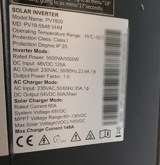

A teď jak poznat, bez rozebírání, že se skutečně jedná o verzi VHM? Dle FW?

Re: MUST 5kW/48v
Jednoduše je to napsáno na štítku
Já tam mám napsáno:
Model Name: PV1800
MD: PV18-3024 VHM
Jinak pokud tam máš PH1800 tak je to hybrid a ten přetoky dělá!

Jasně, štítek je první na co koukneš, ale ověření skutečně osazeného HW?

Re: MUST 5kW/48v
Rozebrat a skouknout HW vevnitř, ale i z označení desek nemusíš poznat co to je pokud to na nich nebude napsané.

Re: MUST 5kW/48v
Ja mám podľa objednávky, faktúry aj štítku PV1800 VHM a má voľbu 09 a vie dodávať aj do siete, aspoň podľa šípky ktorú zobrazilo keď som to skúšal. Teraz babo raď.

Re: MUST 5kW/48v
Ale ty máš ten vylepšený 5,5kW myslím že má v názvu pro, nebo plus teď z hlavy nevím.

Re: MUST 5kW/48v
On právě nemá verzi PLUS ani PRO dle popisu na mivvy. Je to zajímavé ono je možné že ty HW VHM modelů umožňují i dodávat do sítě jen je to třeba ovlivněno FW měniče. HW měničů je skoro na jedno brdo 3kw i 5kw jen výkonnější komponenty.

Re: MUST 5kW/48v
On právě má tu lepší verzi.

Re: MUST 5kW/48v
5,5kw je tam jen jeden jediný a to verze PV185548VHMP ten má on. Jediné co je na něm vylepšené je výkon o 500w vyšší a možnost paralelního zapojeníSoban píše:On právě má tu lepší verzi.

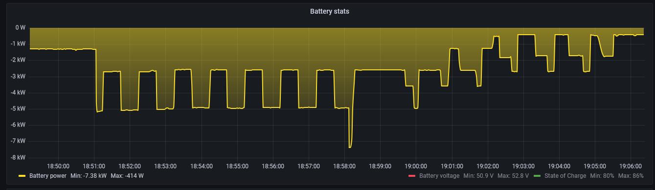

Manželka dnes robila neplánované záťažové testy 7.38 kW z batérie = 142A. Za mňa palec hore pre MUST

Re: MUST 5kW/48v
TomHC píše:Manželka dnes robila neplánované záťažové testy 7.38 kW z batérie = 142A. Za mňa palec hore pre MUST
To ti nevypnul při přetížení o téměř 2kw? Mě se jednou povedlo, že se mi sešel odběr přes 4kw měnič to chvíli skousl pak hodil chybu a lupnul se do bypassu
