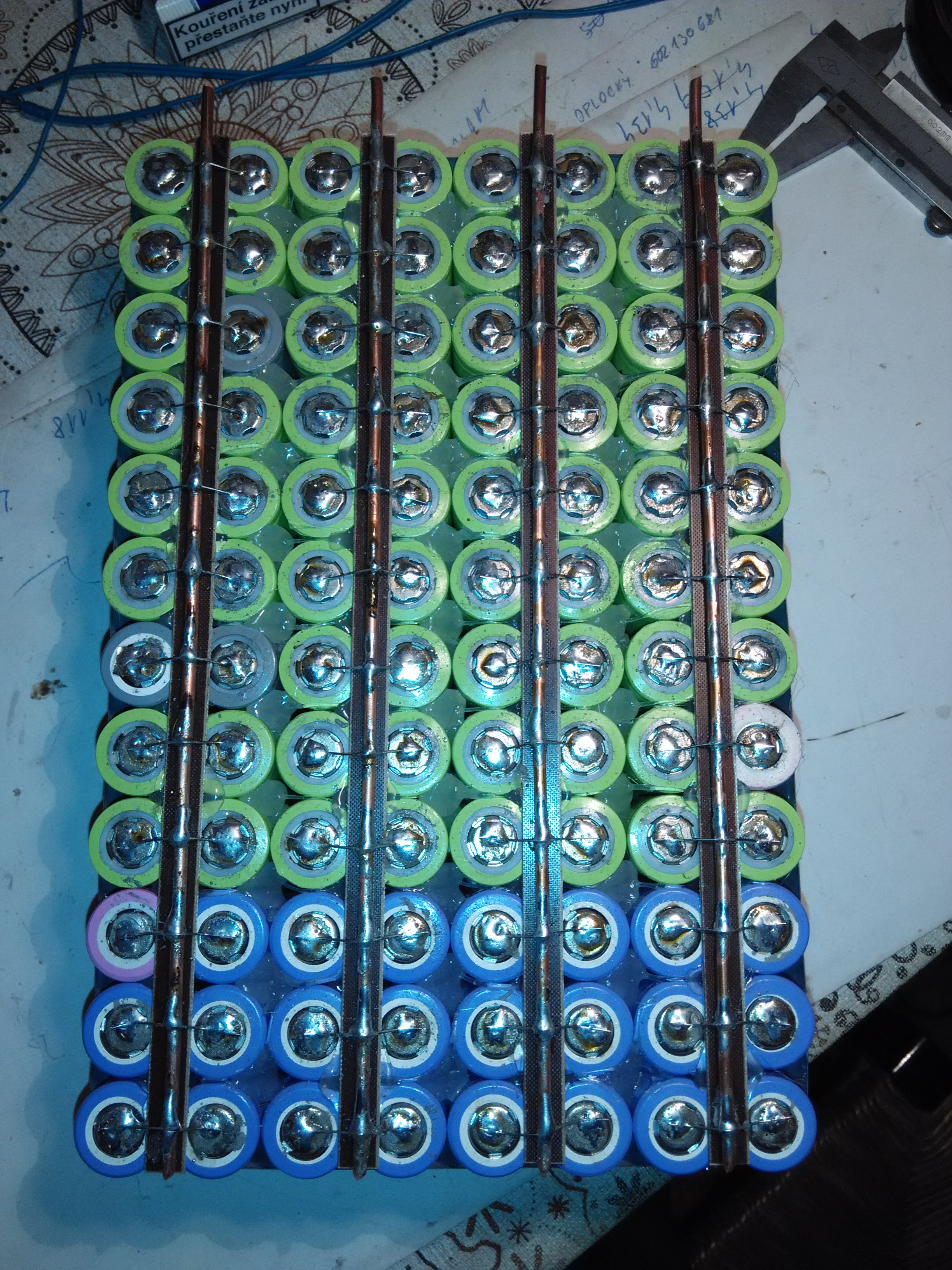

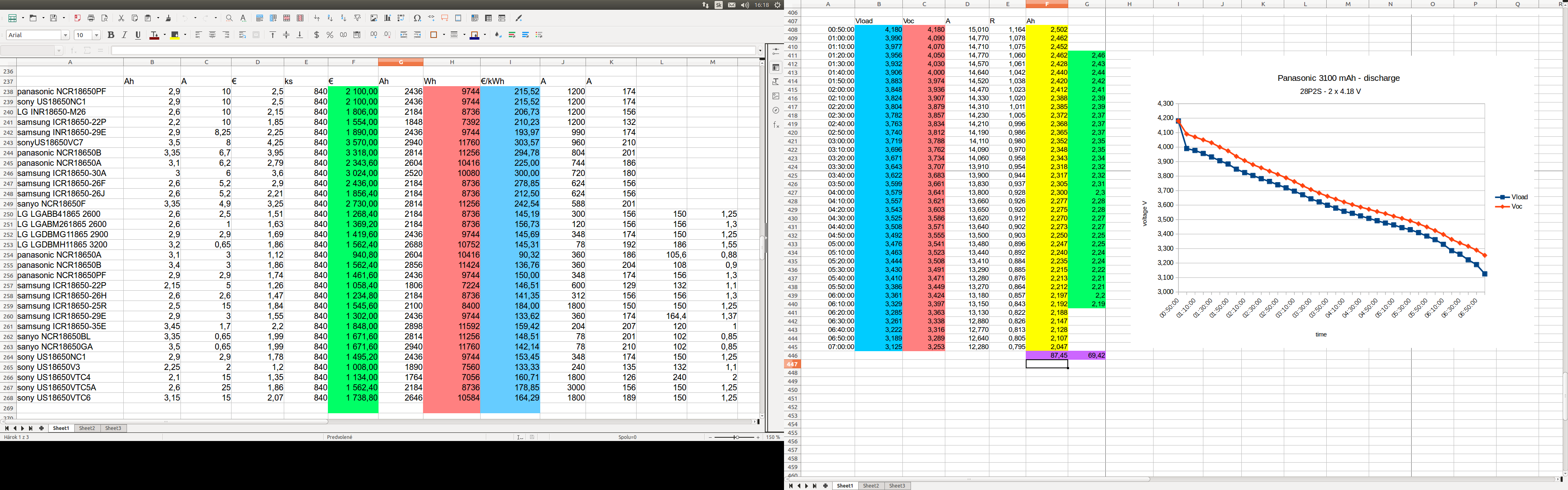

Teraz som dotestoval baterky. 28x3.1 Ah = 86.8 Ah,
https://nexun.pl/pl/p/Panasonic-NCR18650A-3100mAh/488
Mal som to za 4.8 PLN, čo je v tej tabuľke vľavo.
Zmeraná kapacita od 4.18 do 3.253 Voc je 87.45 Ah.
Zmeraná kapacita od 4.05 do 3.397 Voc je 69.42 Ah,
čo je 79.38 % z predchádzajúceho rozsahu.
Pri prúde 15.01 až 12.28 A, čo je 0.173 až 0.141C.
Svorka vľavo sa hriala na 27 *C, nul. mostík na 25 *C,
+ póly článkov mali 23 až 24 *C, ambient = 22 *C,
zmernice 2 x 3 mm2 Cu sa hriali na 26 *C.
Cena za kWh pri 4.8 PLN nákupnej cene je: 90.32 €.

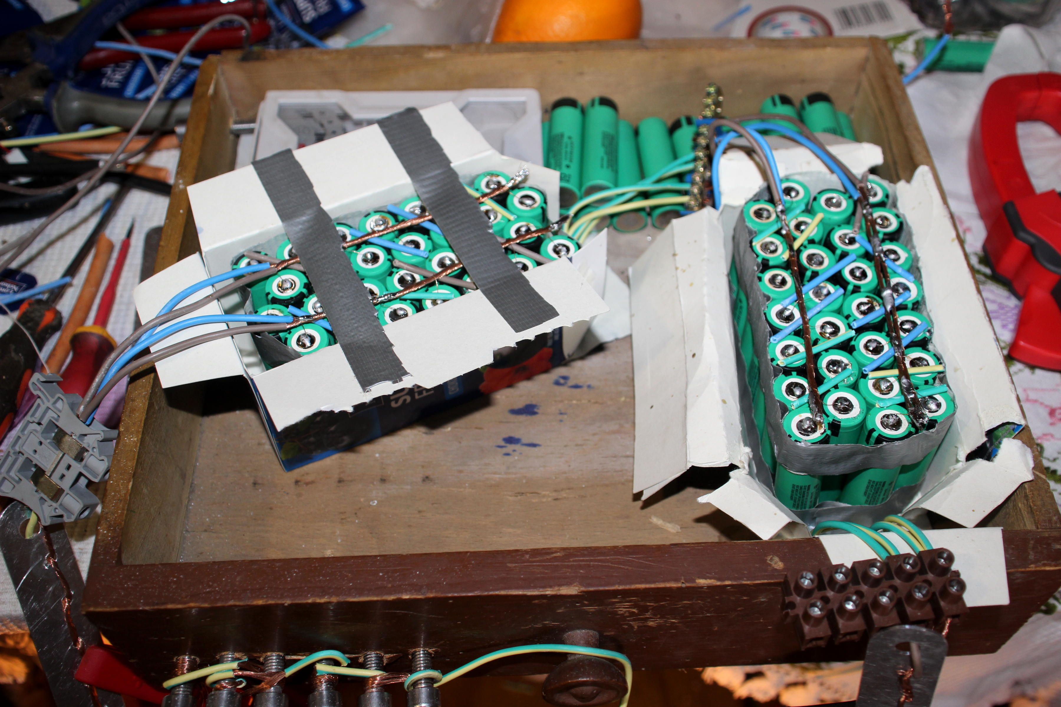

Letos mám spoždění se stavbou další baterie, ale už se na tom dělá. A takto vypadá letování u mne, taky žádná krása ale funkčnost je důležitější A tady ta kráska už je zapojená týden v systému a chová se nad očekávání dobře. Napětí srovnané v celém průběhu vybíjení i nabíjení. Sestava 39p7s 2300mAh z mobilů, využitelná kapacita u mně 64Ah t.j. 1,6kWh.
- Lokalita:SO, SK
Na aký prúd je dimenzovaný ten drotik na + póle ?
- volente
- Příspěvky: 2443
- Reputace:429
- Bydliště: Brno - venkov
Drátek je 0.5mm průměr ze starého třížilového zvonkového drátu. Kolik Ampér snese jsem nezkoušel, ale v zapojení 6p a zkratovaní jednoho článku ho zkratový proud zbývajících 5ti bezpečně přepálí i při vybité baterii. Ověřeno praktickámi pokusy.
