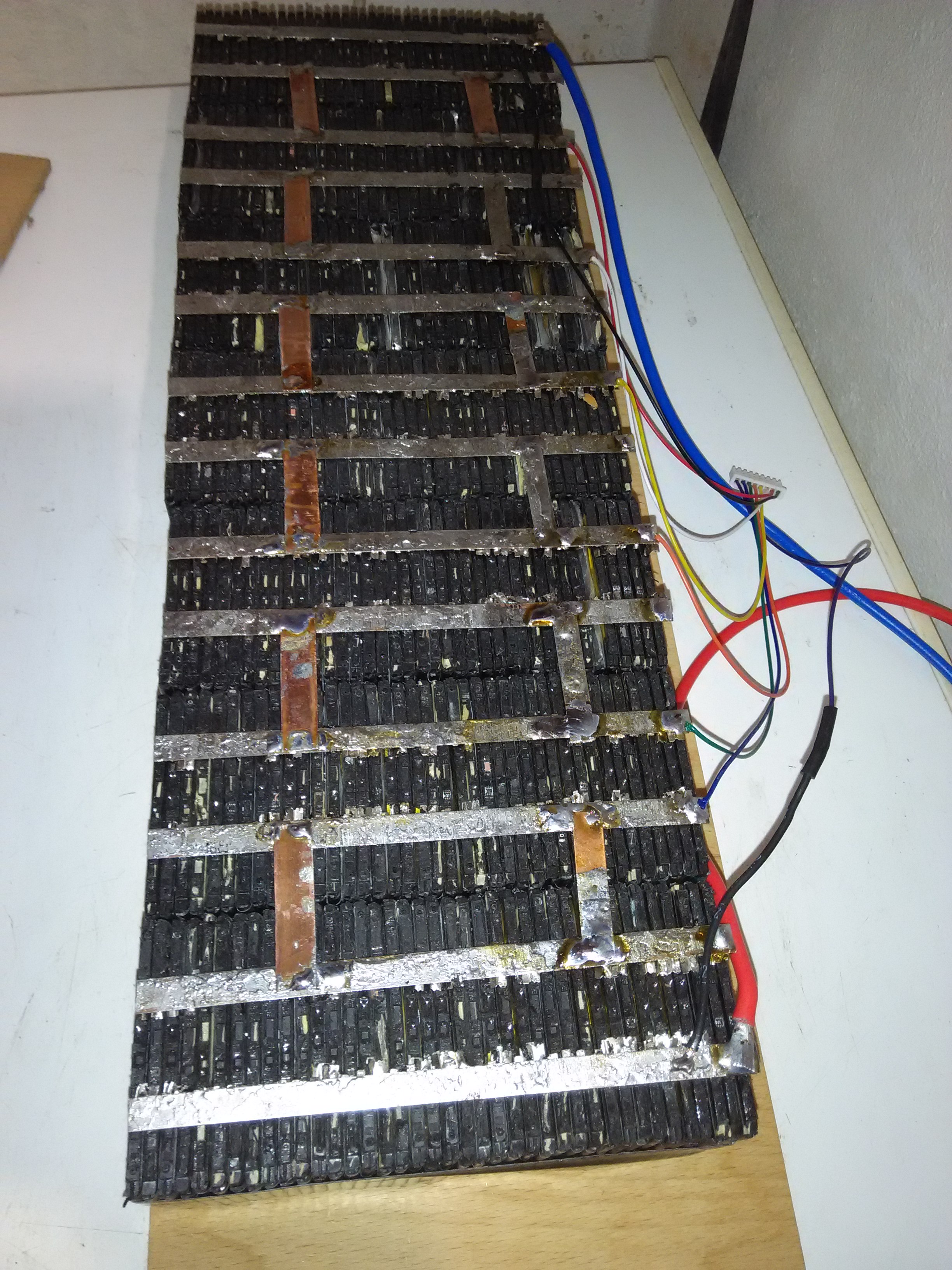

I ta kalafuna ve vlhku způsobí oxidaci. Taky jsem si to kdysi myslel, že kalafuna je OK.
Zrovna dnes jsem se vrtal v baterce z minimotorky, kterou jsem skládal z placek cca před třemi lety, a "zeleniny" hlavně na slaněných vodičích tam bylo dost. Závada byla to, že se mechanicky utrhaly tenký vývody z placek u posledního článku, a v poslední době to jezdilo vlastně jenom na dvě paralelní 4Ah placky - a to ten motorek občas bere přes 20A...

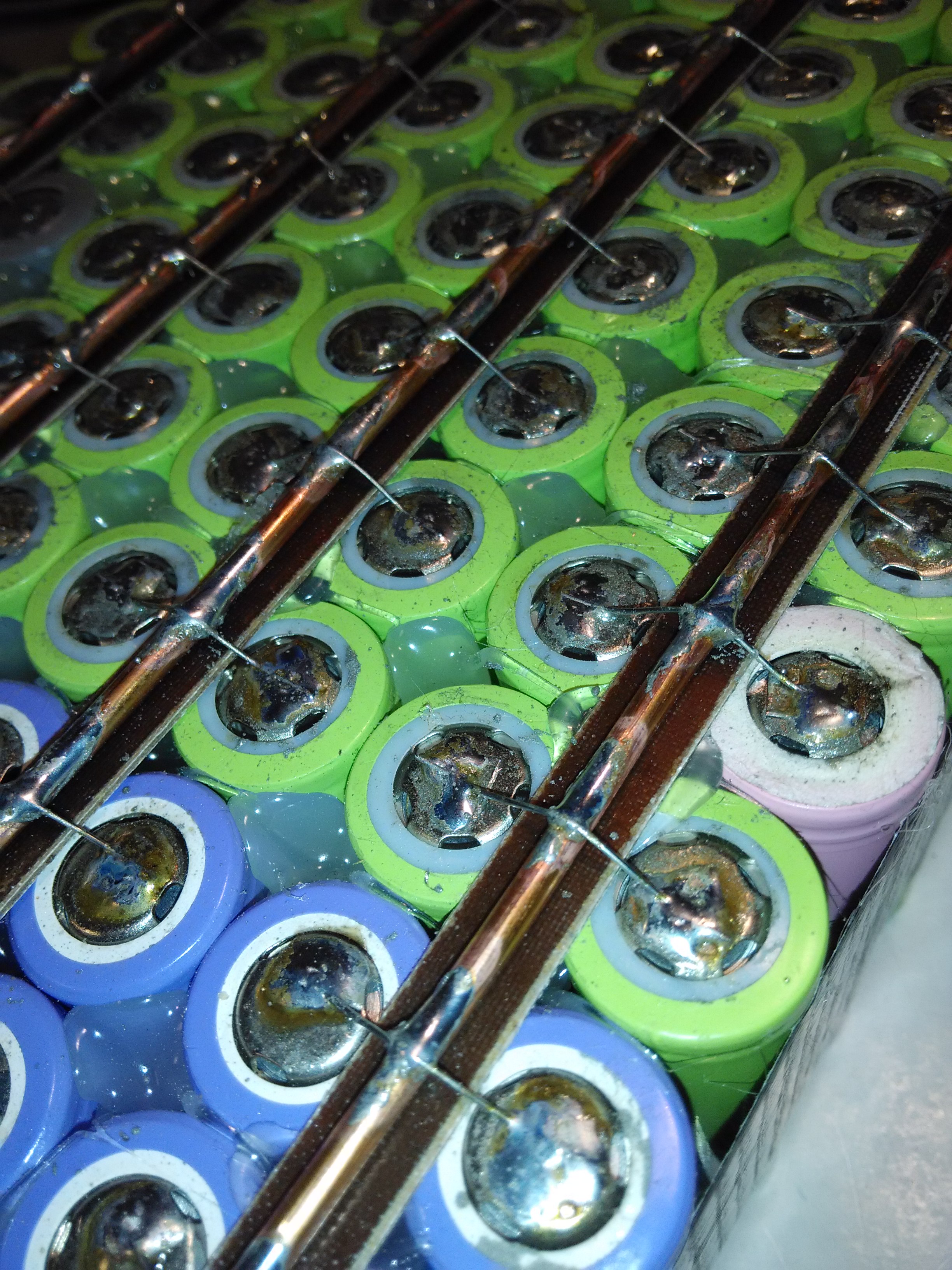

Letos mám spoždění se stavbou další baterie, ale už se na tom dělá.
A takto vypadá letování u mne, taky žádná krása ale funkčnost je důležitější
A tady ta kráska už je zapojená týden v systému a chová se nad očekávání dobře. Napětí srovnané v celém průběhu vybíjení i nabíjení.
Sestava 39p7s 2300mAh z mobilů, využitelná kapacita u mně 64Ah t.j. 1,6kWh.5,5kWp - 4x Solartec mono 180Wp +¨6x IBC 155Wp poly + 10x Solea 170Wp mono + 6x Husinage HSG 190Wp + 6x Calyxo 70Wp amorf vertikálně (JV), 2x ZN ShineSolar poly 250Wp + 2x 260Wp poly (JZ), Epever LS 3024B, Epever LS 2024B, MakeSkyBlue 20A, eSmart 3 - 60A, 19 kWh Li-Ion, Axpert MSXE PF1, 24V/3,0kW, Axpert MSXE 24V/2,4kW.

Na aký prúd je dimenzovaný ten drotik na + póle ?
- volente
- Příspěvky: 2439
- Reputace: 426
- Bydliště: Brno - venkov
Drátek je 0.5mm průměr ze starého třížilového zvonkového drátu. Kolik Ampér snese jsem nezkoušel, ale v zapojení 6p a zkratovaní jednoho článku ho zkratový proud zbývajících 5ti bezpečně přepálí i při vybité baterii. Ověřeno praktickámi pokusy.
