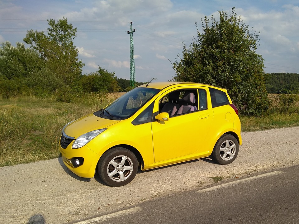

Tak som zakúpil elektromobil za 3 500€, detský sen sa splnil. *batt**batt**batt*

Něco blíže k tomu vozu napsat tě nenapadlo?

gratuluju, at slouzi.
pls naky technicky info, kolik se do toho vejde lidi a nakupu? kapacita baterie? vykon motoru?

Čakal som na reakcie a chcel som vás nechať v napätí, ale jirka ma predbehol. :lol:

Jirka ma predbehol a hodil odkaz na auto hore. Vojdú sa tam 4 ludia, ale auto je registrované ako 4kolka takže môžem viezť max. 2 ludí. v zadu je akoby spojená lavica kam sa dá dať nákup alebo teda ak sa niekto nebojí polície viezť tam ďalších 2 ludí. :lol: za touto sedačko lavicou je plac tak na 50m predlžovačku. Auto má plnohodnotnú rezervu pod touto sedačkou ktorá je na elektróne dokonca. Je to síce malé auto, ale dostatočne široké, predchádzajúci majitel mal asi 120 kg. Auto má najazdené 12 000 km z toho 1500 som stihol dať za 1,5 mesiaca už ja. je tam olovo 8X12V tuším 120 Ah. Dojazd 55 km po 8 rokocho olova. Cez zimu tam budem montovať 160 Ah lion. :yes: 1568 ks 18650 :celebrate2: auto má led svetlá a brzdové a cúvačku a parkovačku vlákno. H4 som vymenil za 2x 15W ledky. V kokpite som dal tiež ledky. Auto má aj el. kúrenie ktoré som zatial neskúšal kolko zožerie. Stihol som už vymeniť záložnú baterku 12V 20 Ah ktorá bola olovo nafučané a dal som tam lifepo 4s 12Ah, táto baterka sa stará o 12V rozvod keby sa náhodou pokazil menič za jazdy, alebo niečo podobné nečakané. Vymenil som už aj nádobku s čerpadlom na ostrekovače aj s tryskami z ali za 12€ presne to isté čo tam bolo pred tým. V predu kotúčové brzdy, v zadu bubon. Auto má asi 15cm vysoko baterku od zeme, človek by to nečakal ale to auto je priklincované k zemi, ale bodaj by aj nie 300kg 15 cm od zeme. :write:
Auto momentálne jazdí max. 65 km/h mám ale pocit že viac nepôjde ani po výmene baterky pretože má písané max 7 000 ot./m A jazdím tak 6700. Teoreticky mi táto rýchlosť stačí aj medzi dedinami ale šoférom sa to moc nepáči. Rozmýšlal som že kontaktujem výrobcu či by bolo možné, aby mi zaslal prevodovku zo spojkou a riadiacou pákou. :D Vyzerá to že by sa to dalo všetko jednoducho vymeniť, je to predsa len čína a všetko je tam velmi jednoducho riešené.

Zajimavy vozitko, na nakuoy do mesta, proc ne. To.olovo me docela.prekvapilo. zivotnost dobra, podle roho co pises.
Co bezpecnost? Nema nekdo vysledek crashtestu?

Jazdím s tým každý deň do práce 25km a 25 späť aj mimo mesta. K bezpečnosti som sa zabudol vyjadriť, má to aj ABS, ja mám airbag vo volante, spolujazdec nikde. Hladal som crash testy ale nič som nenašiel.
