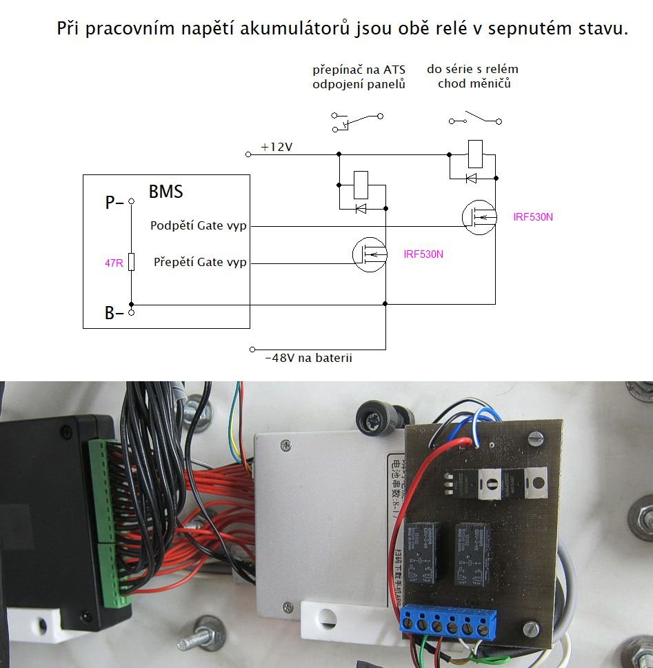

Já taky BMS využívám pouze k monitoringu a balancování. Zapojil jsem to podle alextccz : viewtopic.php?f=39&t=9052 a při přepětí článku mi to vypne přívod od panelů do regulátoru a při podpětí měniče. Nevidím v tom problém.

Ale ty tu BMS používáš akorát dobíjení odpínáš panely (pokud máš zakázané dobíjení z AC) no a při podpětí spotřebiče.
Jinak že je to olovo KO přece nevadí pokud nějakou chvíli vydrží, při nabíjení že vyletí napětí rychleji, nevadí mppt zareaguje a vypne nabíjení.
Že při odběru klesne napětí nevadí zase stačí zareagovat měnič a vypne se.
Problém při odpojení BMS je že prudce stoupne napětí a mppt než zareaguje tak vylítne napětí na výkonných tranzistorech a prorazí se.

Ale o to snad šlo, né? Měřit napětí, balancovat, ale při překročení parametrů nic nevypínat silovým obvodem P- B- té BMSky.
Jasně, dá se to v ní i zakázat, ale to bych přišel o možnost ty havarijní stavy nějak zpracovávat.

Já bych řekl že připojit, protože ta BMS musí odněkud brát napájení a myslet si že je baterka připojená OK viz obrázek od jova pár příspěvků nahoru.
A jako spoléhat se pouze na SW řešení no nevím jova má HW řešení - vypadne komunikace a nic se nevypne..... u jova ty relátka fungují pořád.
