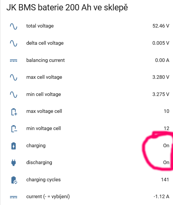

Možností, jak ochránit baterie i regulátor při nechtěném odpojení je řada. Jestli máš nějakou chytrou domácnost, tak "cool" je třeba v ní sledovat stav BMS, která je zapojena bez silového kabelu a když chce BMS odpojit baterii, tak to udělá automatizace ve správném pořadí (FV panely, DS, baterie).
(Home assistant + ESPHome)_______________________________________________________________________

Já taky BMS využívám pouze k monitoringu a balancování. Zapojil jsem to podle alextccz : viewtopic.php?f=39&t=9052 a při přepětí článku mi to vypne přívod od panelů do regulátoru a při podpětí měniče. Nevidím v tom problém.

Já bych řekl že připojit, protože ta BMS musí odněkud brát napájení a myslet si že je baterka připojená OK viz obrázek od jova pár příspěvků nahoru.
A jako spoléhat se pouze na SW řešení no nevím jova má HW řešení - vypadne komunikace a nic se nevypne..... u jova ty relátka fungují pořád.

Aby to fungovalo, musíš ten vodič B- BMS připojit na -pól baterie. Stačí i tenký vodič. P- zapojovat nemusíš. A samozřejmě +napájení BMS připojit na +posledního článku.mirekcafa píše: sob led 13, 2024 11:21 am... pokud chci jen balancovat tak bych asi neměl připojovat ty silové kabely....nebo ano?
