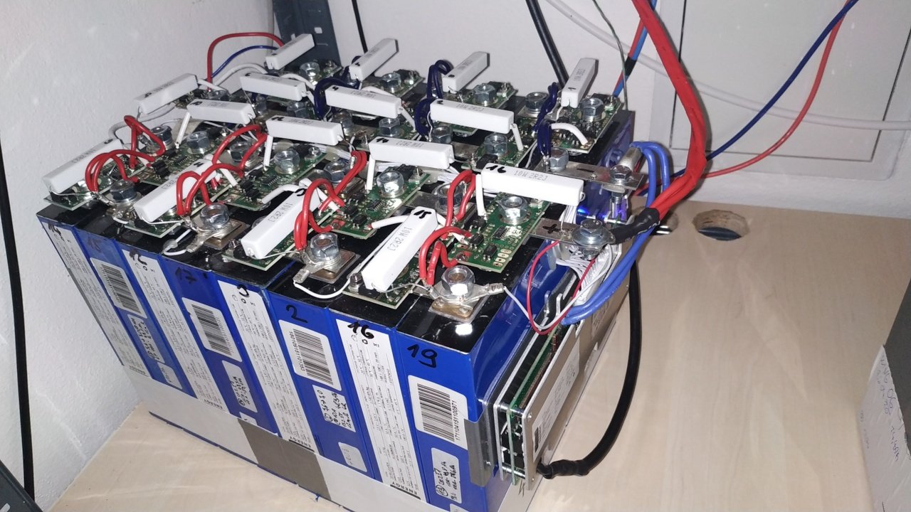

Po dlouhé době zdravím všechny.
Chtěl bych se poradit, co s jednou mojí LiFePo4 baterií.
Jeden článek prakticky odešel, další 3 jsou na cestě a ostatní odchází tak podobně.

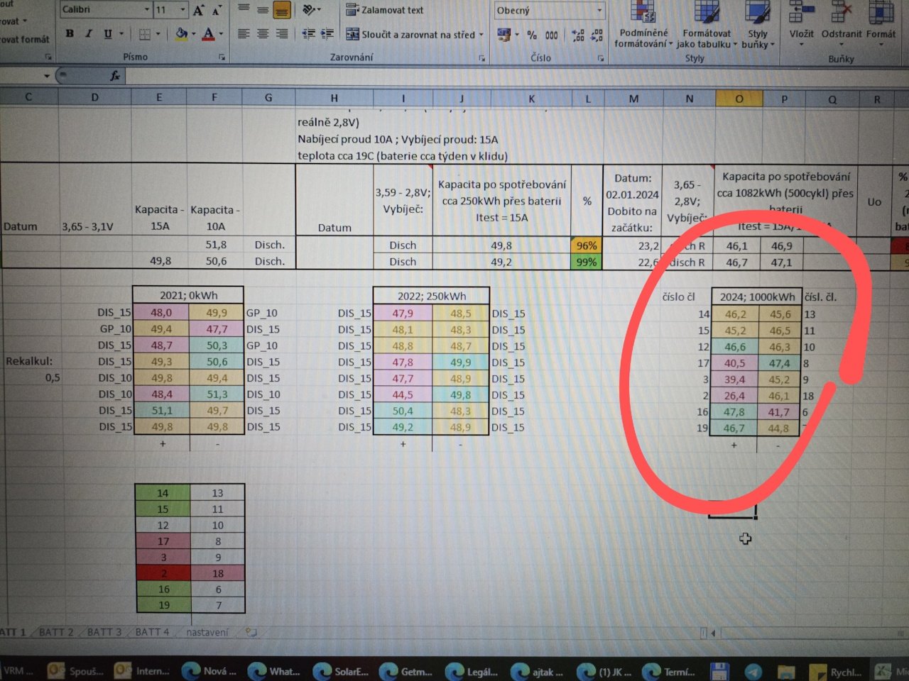

Mám testy každého článku jak z doby, kdy byla baterie nová (2021), tak po roce provozu (2022) a pak po 2 letech provozu (2024) - kapacity jsou v obrázku i včetně energie, která se přes baterii provalila. Testovací vybíjecí proud byl 15A, konečné napětí cca 2,8V na baterii.
Jedná se o 50Ah LiFePo4.

Jinak ke článku č.2 - má strašný vnitřní odpor:
pokud vybíjím 15A, tak má kapacitu 26,4Ah
pokud vybíjím 10A, tak má kapacitu 29,2Ah
pokud vybíjím 5A, tak má kapacitu 31,4Ah
- ostatní baterie mají rozdíl kapacity při vybíjení 15A vs 10A cca 0,4 až 0,6Ah

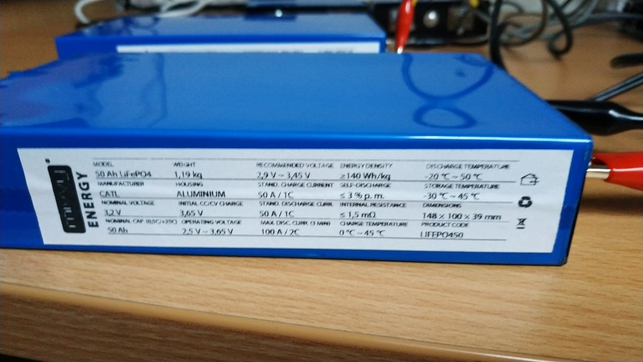

Co je to za znacku ze tak brzo odesla?

Byla zakoupena v ČR.
Noo a podle těch nálepek na boku baterie se to dá odhadnout /ne ty malé samolepky, které jsou moje poznámky ke každému článku/
Měl to být CATL, tuším.
Mám ještě jednu další 50Ah baterii také zakoupenou v ČR v tom samém obchodě, ale ta 50Ah vypadá tvarově jinak.
Ta první je (špatná) je vysoká a uzká, ta druhá 50Ah baterie je nízká a tlustá (a ta je v poho).
S tím jedním článkem jsem začal mít problémy po jednom roce, ale prodejce už stejný /tvarově/ neměl...

Ochrany baterie v BMS:
BMS cutt off - 3,60V
BMS cutt off2 - 2,9V (nebo 3V nejsem si jist teď)
Ale k tomu prakticky nedocházelo /začalo až teď poslední dobou, protože ten jeden článek utíkal/ - ve 20% SOC přepnul měnič na DS a dobíjel 1A.
Baterie byla v nevytápěné garáži, ale nikdy tam nemrzlo /je připláclá k baráku/. V létě tak cca 25C, v zimě tak cca 8 - 10C. Teď při těch mrazech mi teplotní senzor ve Victron systému ukazoval 6stC.
Paliče na baterii:
Pokud článek dosáhne 3,48V, tak se aktivuje rezistor a pálí cca 1,5A
Pokud i přes to vyleze napětí na 3,53V, tak se pálí dalších 1,5A.
Pokud by i přes to lezlo napětí k těm 3,6V, tak to utne BMS.
Po roce přibyla další 50Ah baterie a také panely a také regl
. Nabíjecí proud jsem omezil přes Cerbo na 50A.
Měnič jsem mezil na tuším 4000W nebo 4200W. /ale to už jeden článek trochu kulhal/.
Pak přibyla další baterie - 120Ah a další panely.
Omezení nabíjecího proudu je na nějaké 65A.
Měnič jsem měl tuším při odběru 5200W přepni na DS.
Ted, je ve výstavbě další 120Ah baterie (všechny baterie od jednoho prodejce v CZ
), ale vypadá to, že mi tato 50Ah odpadne.
Takže jsem chtěl mát 50+50+120+120Ah, ale vypadá to, že zůstane 50+120+120Ah...

Jen můj názor a nemusím mít pravdu. Baterie není stažená a mohla dělat uvnitř cyklické mechanické pnutí, což
mohlo mít za následek postupné přetrhání vývodu od jednotlivých pytlíku ke kontaktnímu sběrnému šroubu uvnitř.
Nebo ten sběrný kontakntí šroub uvnitř nemá správné mat. složení a už je napadený chemií uvnitř a je špatný el. kontakt na vývody
z jednotlivých pytlíků . Dále připouštíte i proudy 1C.
Takové proudy baterce nesvědčí a poměrně brzy může dojít pokovení elektrod ionty lithia. Baterka ztrácí kapacitu.
Takovým zpusobem někteří uživatelé LIFEPO4 velice rychle a spolehlivě zničili svoje aku v e autech při rekuperaci i z jednoho kopce.
Tohle je prokázáno.Víc mně nenapadá a třeba někdo zkušenější napíše svůj názor.

Stažená baterie není. Tak trochu jsem to plánoval udělat, ale nebyl na to zatím čas. Nicméně musím říci, že baterie se nepřifoukla ani o jeden milimetr (ani ten postižený článek).
Tu baterii můžu zkusit rozebrat (při dlouhém letním večeru nad skleničkou něčeho dobrého
Ohledně 1C proudů. Ano, psal jsem to tak, že do 1C byla nastavena "ochrana přepnutím na DS". A určitě jsem z toho někdy i ten 1C bral. Ale určitě to nebylo na denním pořádku.
Jak říkám, chtěl bych se dopátrat možných příčin.
Ještě jeden poznatek....
Když jsem baterie koupil, tak ve 3 bateriích z těch 16 "něco hrkalo". Tak baterie jsem vrátil prodejci a ten mi poslal jiné články. Třeba to byla fakt nepovedená šarže...
Ale ta hrkající měla kapacitu 56Ah (našel jsem dokonce původní měření, které jsem dělal).
Na druhou stranu, tak většina baterií ani v novém stavu neměla kapacinu 50Ah (těsně jí lízala). I když teď koukám zpětně na štítek a je tam vzadu product code LIFEPO450, tak třeba je designovaná 45...
Když jsem objednal pak další 50Ah baterie /nízké a široké/, tak ty měly ve většině případů 55Ah.
