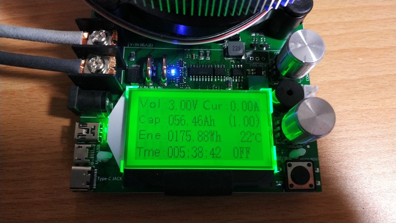

Chtěl bych se poradit, co s jednou mojí LiFePo4 baterií.
Jeden článek prakticky odešel, další 3 jsou na cestě a ostatní odchází tak podobně.
Mám testy každého článku jak z doby, kdy byla baterie nová (2021), tak po roce provozu (2022) a pak po 2 letech provozu (2024) - kapacity jsou v obrázku i včetně energie, která se přes baterii provalila. Testovací vybíjecí proud byl 15A, konečné napětí cca 2,8V na baterii.
Jedná se o 50Ah LiFePo4.
Mám 2 až 3 scénáře...:
1) vyhodit/darovat/rozprodat...
2) Udělat z toho 12V a 24V baterie (ale nevím, co s nimi - 12V by se hodila tak max do karavanu)
3)Protože baterie je podle mě stejně ztracená, ale ještě by se z ní dalo něco vytěžit:
článek č.2 vyhodit (50% kapacity) a nahradím ho 120Ah, který mám doma do foroty navíc ke druhé baterii
ke článkům č. 17, 3 a 6 přidat 6Ah buřtík (3 mám doma - ani nevím, proč jsem je kupoval...) a tím bych cca dotáhnul ostatní články
A čekal až zase dodegradují a pak až rozebrat.
Hádám, že tak 1 až 2 sezóny by ještě mohla dát
Jinak ke článku č.2 - má strašný vnitřní odpor:
pokud vybíjím 15A, tak má kapacitu 26,4Ah
pokud vybíjím 10A, tak má kapacitu 29,2Ah
pokud vybíjím 5A, tak má kapacitu 31,4Ah
- ostatní baterie mají rozdíl kapacity při vybíjení 15A vs 10A cca 0,4 až 0,6Ah
Rady?
PS: Až budu mít chvíli, tak popíši klidně i život baterie (teploty, nabíjení, vybíjení, ....)
Rady?
PPS: Nechtěl jsem zakládat nové téma, snad to nevadí...

Když jsem baterie koupil, tak ve 3 bateriích z těch 16 "něco hrkalo". Tak baterie jsem vrátil prodejci a ten mi poslal jiné články. Třeba to byla fakt nepovedená šarže...
Ale ta hrkající měla kapacitu 56Ah (našel jsem dokonce původní měření, které jsem dělal).
Na druhou stranu, tak většina baterií ani v novém stavu neměla kapacinu 50Ah (těsně jí lízala). I když teď koukám zpětně na štítek a je tam vzadu product code LIFEPO450, tak třeba je designovaná 45...
Když jsem objednal pak další 50Ah baterie /nízké a široké/, tak ty měly ve většině případů 55Ah.
