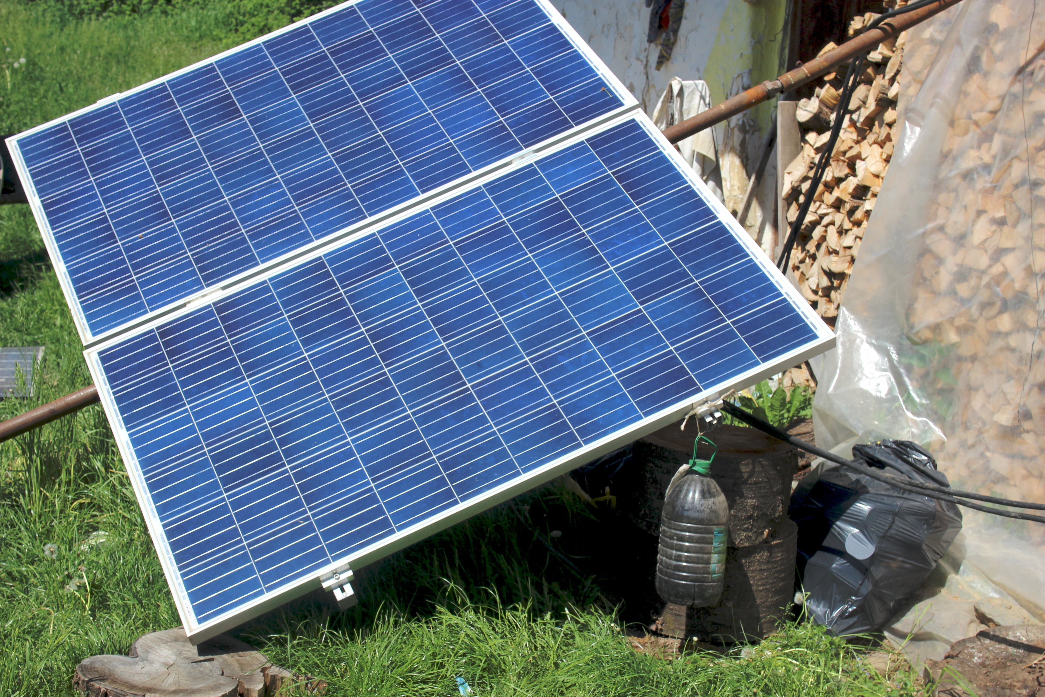

No riešenia sú : https://www.youtube.com/watch?v=hr07xKWM6tw
Ale ja skúšam riešenie, ktoré je za 0.0 €, pretože nikto ma nezamestná, lieky sú drahé atď.
Nie je problém motorček, resp. lineárny aktuátor, Arduino, program, aby to išlo +- 1 *.
Problém je urobiť to bez potrebnej energie, bez motorčekov, bez Arduina,
len s tým, čo nám dáva Slnko.

co tak urobit dierku aby pomaly odkapkavalo, alebo ponorit savy knot a druhy koniec vyviest von.
Sranda system
Sranda system
500Wp seriovo balkon JZ a 960Wp paralelne strecha J a JV,
epsolar 2210, 24v 19xKPH 150 + 12xSunica 70 cca 3,3 kW/h, menice modif. sinus 1000W cina a PJ 3000W LF
- Lokalita:SO, SK
Zajtra skúsim malú dierku ihlou a keď sa to o 12:30 nepreklopí, tak vyskúšam ten motorček
na žalúzie, proti závažiu na druhej strane.
- Lokalita:SO, SK
O 9:00 som urobil dve dierky do fľaše ihlou.
O 12:15 to bolo ešte neotočené a potom sa to preklopilo, medzi 12:15 a 12:25.
Takže to funguje
Bez energie z bateriek, bez Arduina, bez motorčekov, možem
robiť ďalší takýto tracker.
Lenže okolo 15:00 to treba preklopiť ešte raz a to už neviem ako by som to urobil.
Takže to funguje

Dej pod to další nádobu s motorem ostřikovače a hadici upevni zpět před nádobu s dírama.Po sklopení aktivuj spínač s časovačem,který to naleje zpět za určitý čas.Nádoba musí být dolévána,kvůli odparu a vypne to zase spínač na druhé straně klopení.
Je to celé kravina,trochu větru a vše je jinak.
- Lokalita:SO, SK
Vietor s tým nehne, lebo rovnakou silou posobí na oba panely, podobne ako smerovka met. stanice
ukazuje smer vetra.
Ak sú panely vodorovne, tak vietor posobí zľava alebo sprava a to len na plochu rámu.
Potreboval by som silný ventilátor zo vznášadla, aby som to ukázal na videu.
Ak by panely boli pod uhlom k vod. rovine, tak vietor nadvihne panely do roviny,
lebo nie sú upevnené, ale rotujú okolo osi.
Dajte si takto panely na sťažen na jachtu okolo vert osi, nechajte ich voľne rotovať.
Pohne sa jachta v smere vetra ?
Keď mi takáto kravina pomože za mesiac zarobiť dvojnásobok invalidného dochodku,
ergo cca. 2 panely za 40 dní, tak mi tá kravina zachráni život.
Test na 140 km.h-1.
https://www.youtube.com/watch?v=zvstFNRlUcc
ukazuje smer vetra.
Test na 140 km.h-1.

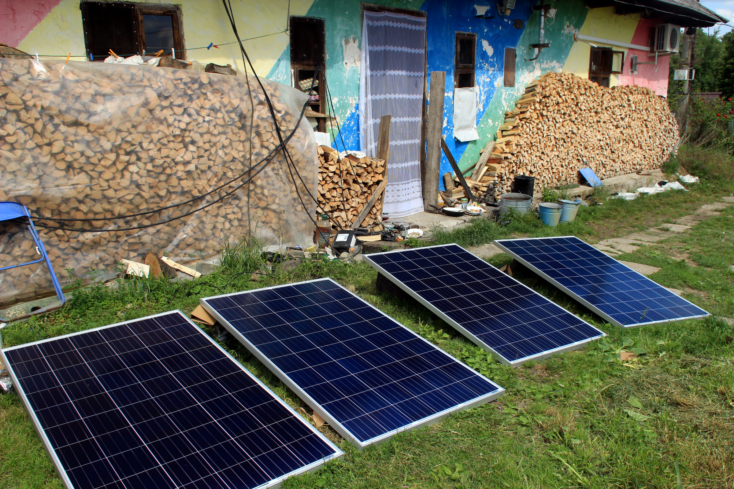

Podaril sa mi menší upgrade. 4 x 275 Wp a 2 x 40 A regl.
Nové panely dávajú teraz 263 W.
Regle a kábly + istenie je dimenzované na 300 A-vé nabíjacie prúdy.
Teraz mám papierovo 2060 Wp starých a 1100 Wp nových

Ty jedeš,za chvíli nebudeš mít místo na zahradě
,předpokládám,že půjdou posilnit grafiky na bitcointy ne?
- Lokalita:SO, SK
To je koniec toho roku, ešte to nie je splatené. Grafík mám akurát na ten výkon za deń.
Nedá sa viac, lebo kurz teraz je nevýhodný, možno do konca roka poskočí.
Plánoval som prechod na 24 a zobrať 2 ks Axpert od mobilika, ale to by mi neostalo na panely.
Ono ten modulárny systém je OK, ale ak sa pridajú panely, musia sa aj baterky,
ináč voda v bojleri bude vrieť.
Alebo, tie GPUs.
Na ktoré nie sú prachy
Mám 12 ha ornej pody, tak tam je miesta dosť. Aj tak mám z nej 0-vý zisk.
Alebo, tie GPUs.

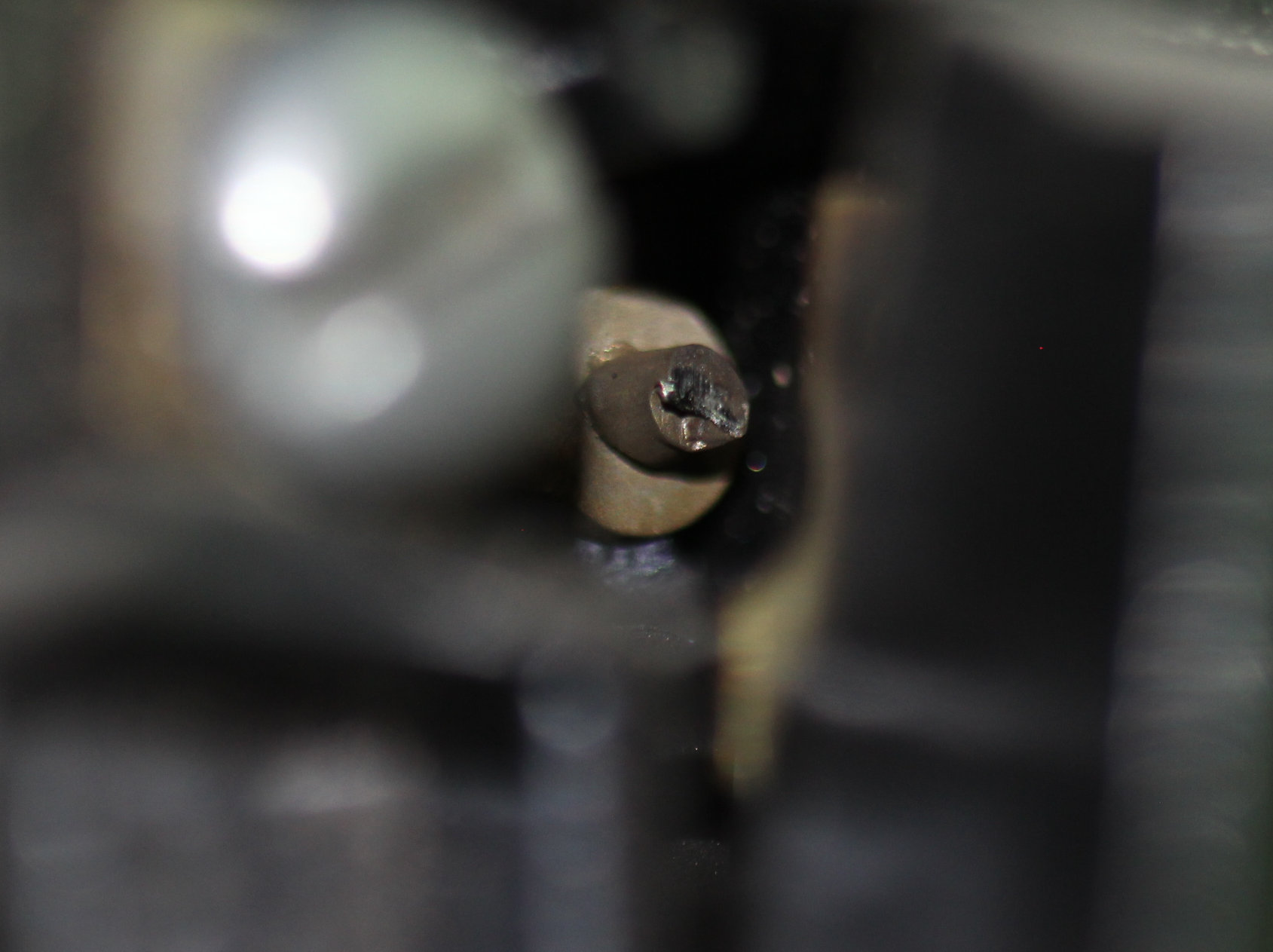

- Lokalita:SO, SK
MOj vypínač, ktorý slúžil cca. 25 r. na 220 V a teraz s ním 4 r. vypínam 60 W
LED na 12 V, vyzerá takto:
Tak ten je zralej na výměnu, otázka je, jestli kvůli dlouholetýmu provozu na 230V AC nebo kvůli obloukům na 12V DC... Spíš se divím, že se ti to podařilo takhle vyfotit.
