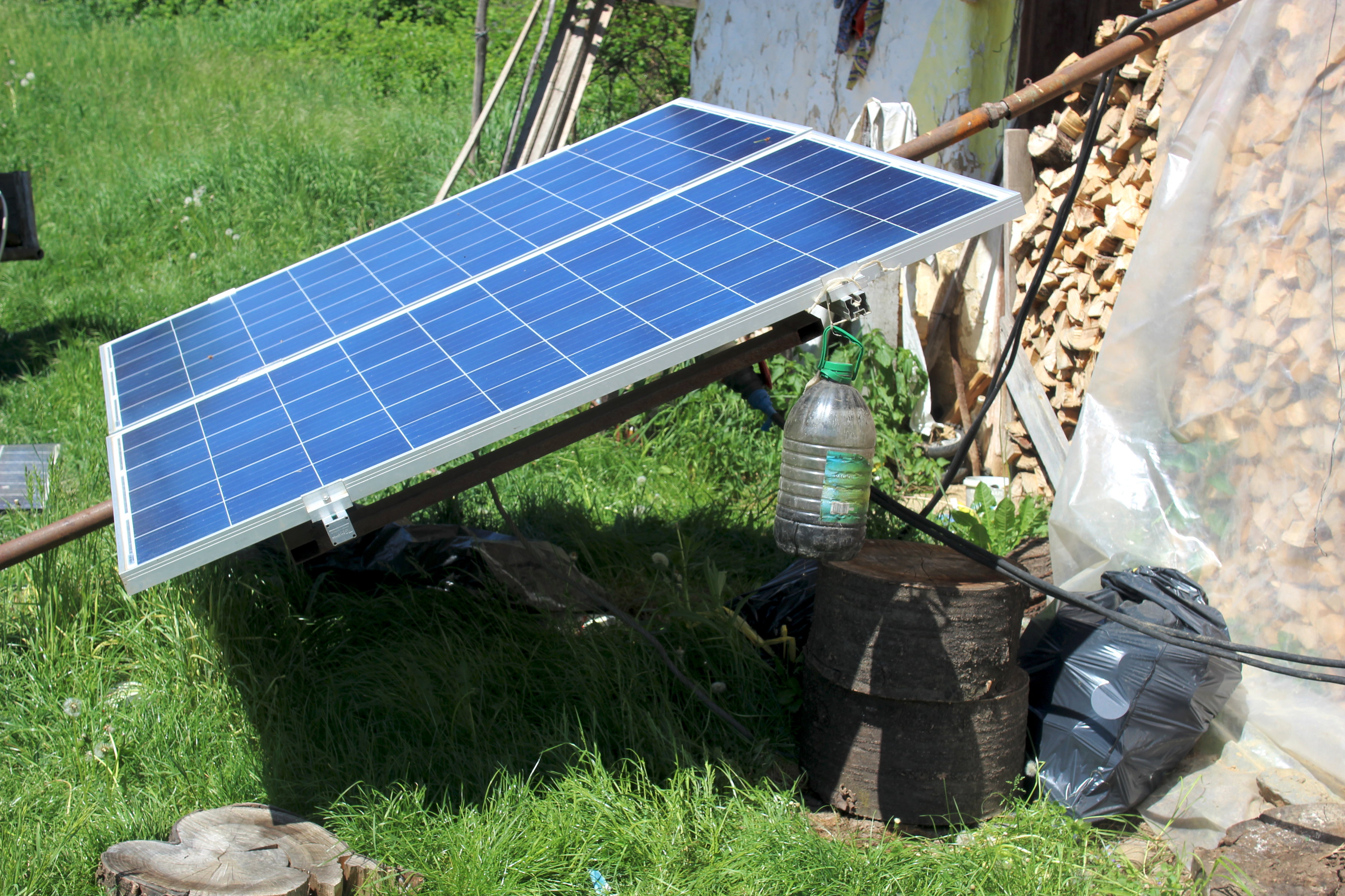

No riešenia sú : https://www.youtube.com/watch?v=hr07xKWM6tw
Ale ja skúšam riešenie, ktoré je za 0.0 €, pretože nikto ma nezamestná, lieky sú drahé atď.
Nie je problém motorček, resp. lineárny aktuátor, Arduino, program, aby to išlo +- 1 *.
Problém je urobiť to bez potrebnej energie, bez motorčekov, bez Arduina,
len s tým, čo nám dáva Slnko.

Dal bych tam strojek ze starých hodin, pendlovek. Úplně stejně, jako měly dalekohledy na hvězdárně.
Když už petky s vodou, tak prostě dát černou flašku s obyč vodou a nikoliv špinit vodu... ale i tak je odpařovací řešení slepá cesta:
- když bude pod mrakem, bude se odpařovat pomalu a když poté vyjde slunce, petka bude "šilhat"
- různá rychlost odpařování v každém ročním období
- různá rychlost odpařování podle síly větru
- v zimě to zmrzne
- v zimě to zmrzne

co tak urobit dierku aby pomaly odkapkavalo, alebo ponorit savy knot a druhy koniec vyviest von.

Zajtra skúsim malú dierku ihlou a keď sa to o 12:30 nepreklopí, tak vyskúšam ten motorček
na žalúzie, proti závažiu na druhej strane.
- Příspěvky: 5451
- Reputace: 287
O 9:00 som urobil dve dierky do fľaše ihlou.
O 12:15 to bolo ešte neotočené a potom sa to preklopilo, medzi 12:15 a 12:25.
Takže to funguje
Bez energie z bateriek, bez Arduina, bez motorčekov, možem
robiť ďalší takýto tracker.
Lenže okolo 15:00 to treba preklopiť ešte raz a to už neviem ako by som to urobil.
Takže to funguje

Dej pod to další nádobu s motorem ostřikovače a hadici upevni zpět před nádobu s dírama.Po sklopení aktivuj spínač s časovačem,který to naleje zpět za určitý čas.Nádoba musí být dolévána,kvůli odparu a vypne to zase spínač na druhé straně klopení.
Je to celé kravina,trochu větru a vše je jinak.

Vietor s tým nehne, lebo rovnakou silou posobí na oba panely, podobne ako smerovka met. stanice
ukazuje smer vetra.
Ak sú panely vodorovne, tak vietor posobí zľava alebo sprava a to len na plochu rámu.
Potreboval by som silný ventilátor zo vznášadla, aby som to ukázal na videu.
Ak by panely boli pod uhlom k vod. rovine, tak vietor nadvihne panely do roviny,
lebo nie sú upevnené, ale rotujú okolo osi.
Dajte si takto panely na sťažen na jachtu okolo vert osi, nechajte ich voľne rotovať.
Pohne sa jachta v smere vetra ?
Keď mi takáto kravina pomože za mesiac zarobiť dvojnásobok invalidného dochodku,
ergo cca. 2 panely za 40 dní, tak mi tá kravina zachráni život.
Test na 140 km.h-1.
https://www.youtube.com/watch?v=zvstFNRlUcc

Pokud by to měl být jednoosý tracker na pohon vodou, tak jsem načrtl jak by to mohlo fungovat.
Dvě nádoby, jedna výše položená, v každé plovák s táhlem (třeba plechovka do které se dá dát zátěž na vyvážení panelů). Ráno naleješ vodu do vyšší nádoby a voda z vyšší nádoby přetéká do nižší přes regulační ventil (třeba z kapačky na infuze). Večer se hladiny vyrovnají. Ráno vypustíš vodu z nižší nádoby do kýble a přejeleš do vyšší nádoby. Nevýhodou je, že pohyb nebude rovnoměrný, k večeru se bude průtok zpomalovat jak se bude snižovat rozdíl hladin.

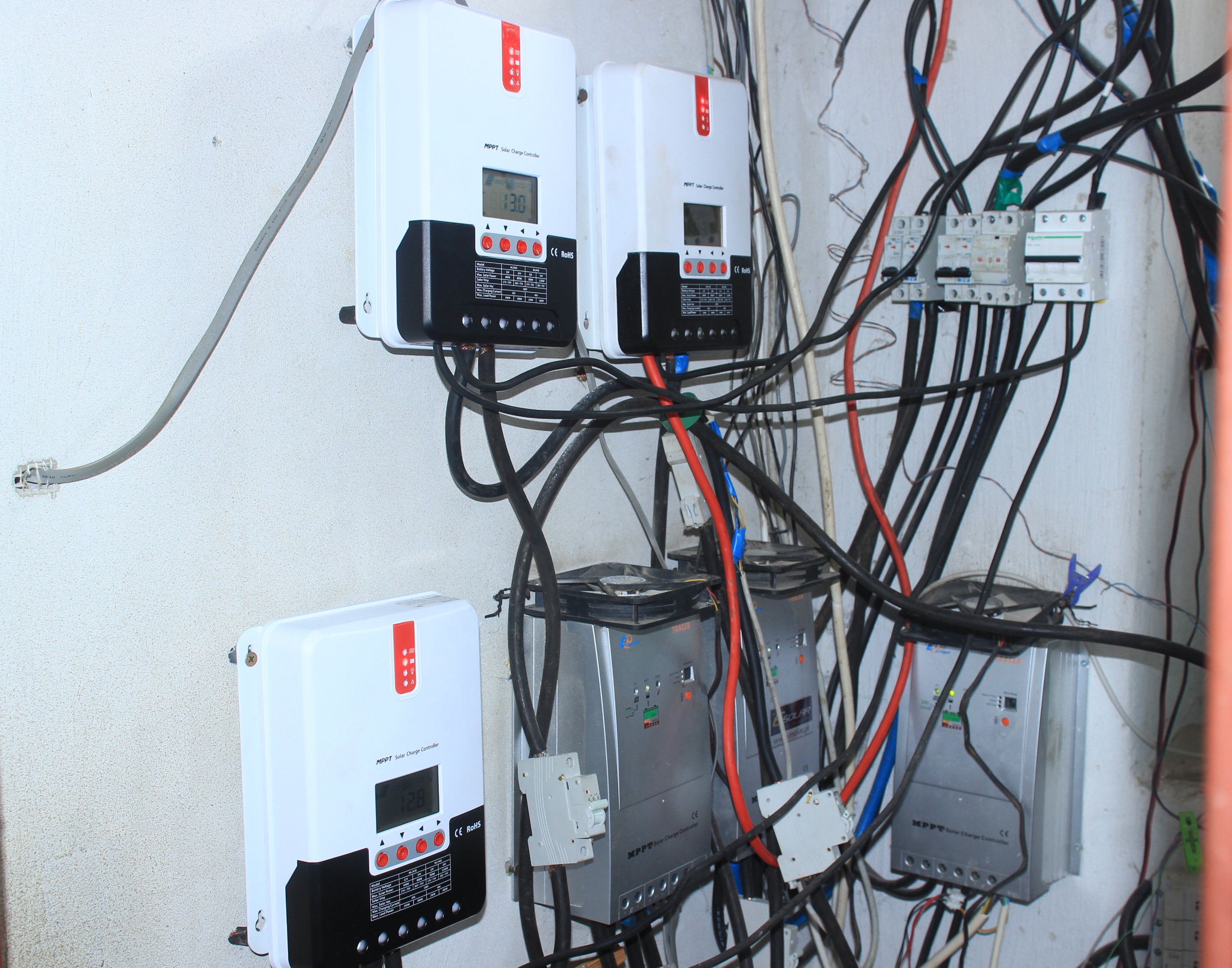

- Příspěvky: 5451
- Reputace: 287
No jeden mám asi rok a pol a ďalšie 2 som nainštaloval dnes. Sú oveľa ľahšie, ako EpSolary Tracer,
ale hoci na nich nemám fany, ako na Traceroch, tak nejak výraznejšie sa nehrejú.
A majú záruku 3 roky a v bulk verzii sú výrazne lacnejšie ako v krabicovej. 108 € jeden ks.

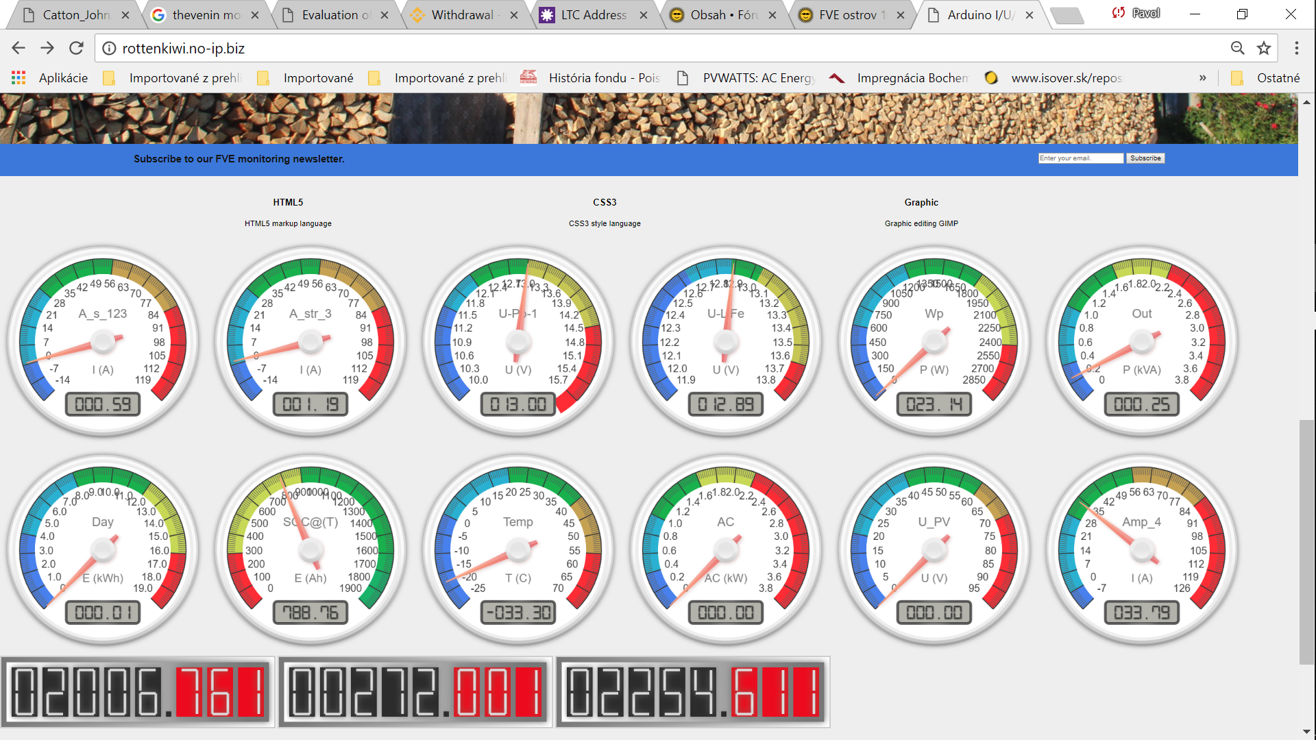

Tak mám za sebou vyrobených na DC 6 000 000 Wh.
Účinnosť FVE je 81.41 % ale sebestačnosť kvoli klíme a miningu 54.52 %.
Ďakujem hlavne bertovi, ktorý mi v praví čas dal dva meniče, inak by som po poruche
1. meniča všetko predal a skončil bez FVE.
A keby nebolo FVE, nebola by elektrina a bez nej by nebolo ETH a bez ETH by nebolo jedlo a lieky.
A 29.05.2018 som mal nový denný rekord 21.232 kWh z 3160 Wp.
Možno bude aj cez 24, uvidíme.

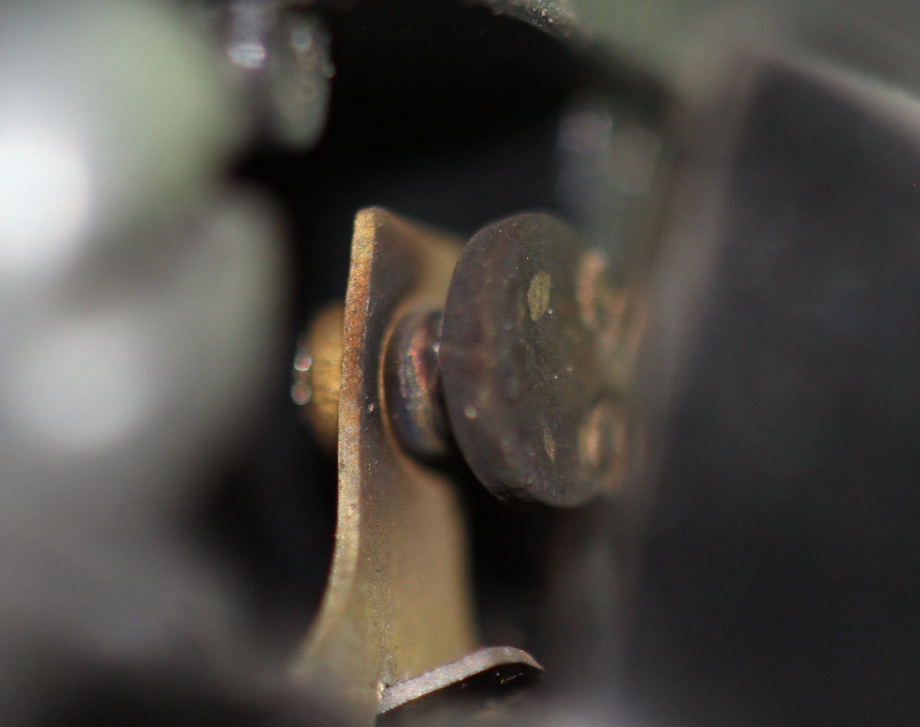

MOj vypínač, ktorý slúžil cca. 25 r. na 220 V a teraz s ním 4 r. vypínam 60 W
LED na 12 V, vyzerá takto:
- Příspěvky: 8263
- Reputace: 1043
Tak ten je zralej na výměnu, otázka je, jestli kvůli dlouholetýmu provozu na 230V AC nebo kvůli obloukům na 12V DC... Spíš se divím, že se ti to podařilo takhle vyfotit.
