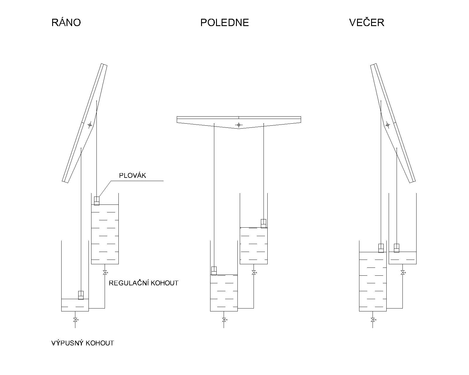

Pokud by to měl být jednoosý tracker na pohon vodou, tak jsem načrtl jak by to mohlo fungovat.
Dvě nádoby, jedna výše položená, v každé plovák s táhlem (třeba plechovka do které se dá dát zátěž na vyvážení panelů). Ráno naleješ vodu do vyšší nádoby a voda z vyšší nádoby přetéká do nižší přes regulační ventil (třeba z kapačky na infuze). Večer se hladiny vyrovnají. Ráno vypustíš vodu z nižší nádoby do kýble a přejeleš do vyšší nádoby. Nevýhodou je, že pohyb nebude rovnoměrný, k večeru se bude průtok zpomalovat jak se bude snižovat rozdíl hladin.
