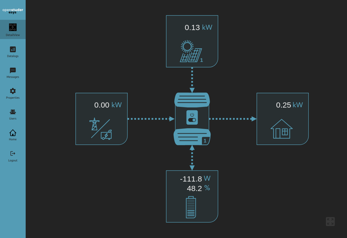

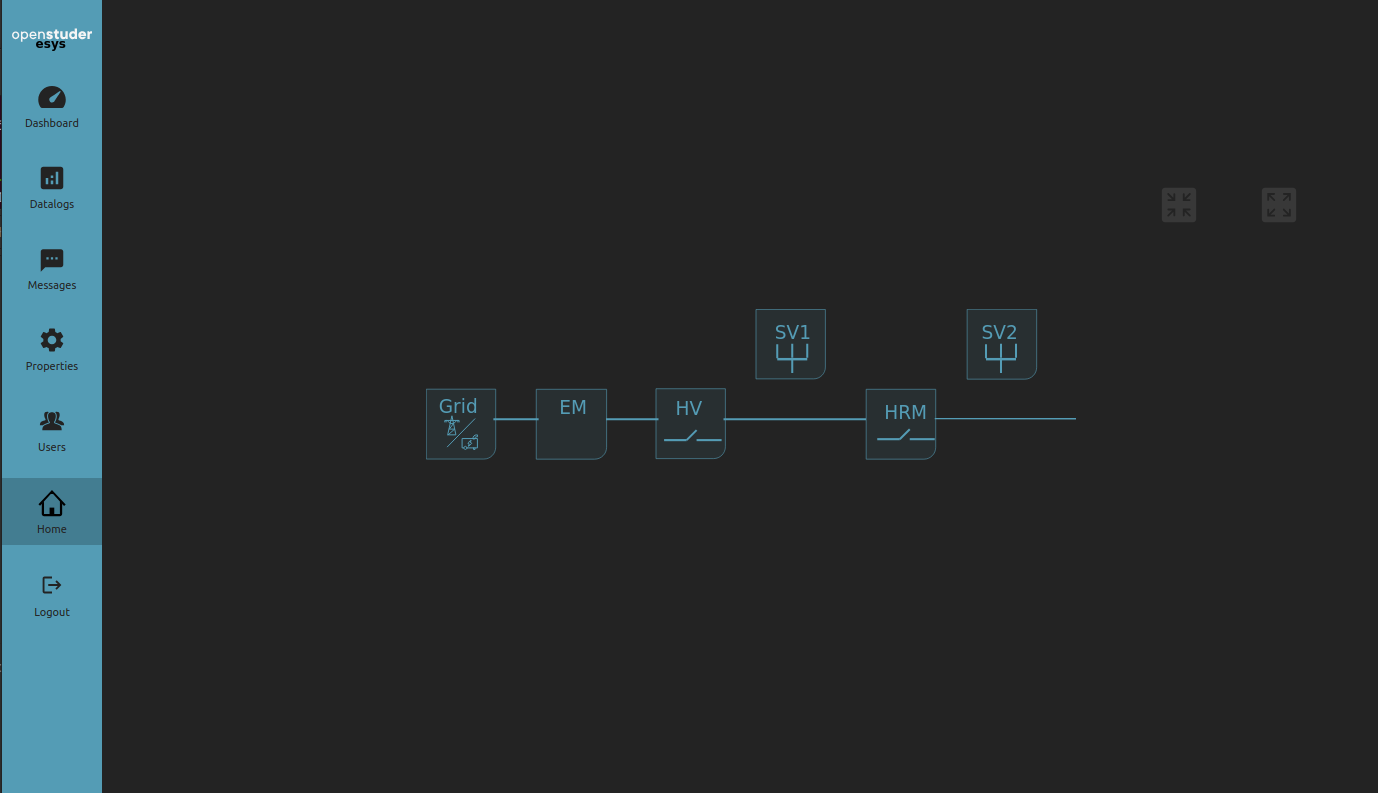

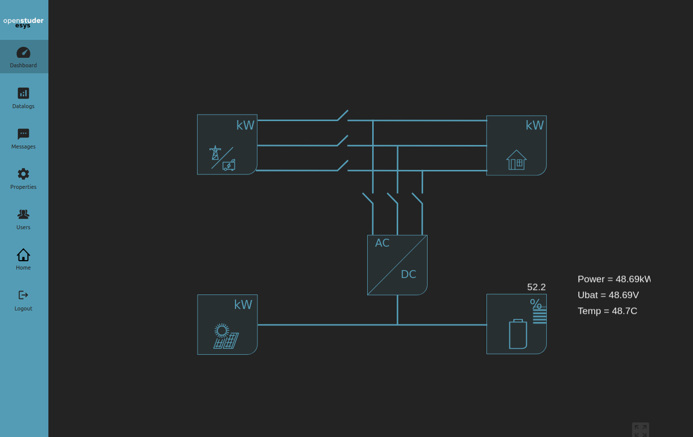

Zdravim, aaa s touto aplikaciou mate skusenosti https://www.openstuder.io/#/?id=quick-start
Empi
Příspěvky: 1
Registrován: ned úno 05, 2023 8:13 pm
Reputace:0
Lokalita: Trnava
Re: Studer informacie
Nový příspěvek od Empi »
Zdravím, openstuder používam už tretím rokom. Beží mi RPi4 8GB s ultra rychlym USB bez akýchkoľvek problémov. Podľa mňa je to najlepší produkt na správu a informácie zo systému Studer v reálnom čase čo som otestoval. Aplikácia mi beží na mobiloch, notebooku a externom displeji na stene. Dajú sa vypnúť zapnúť meniče, nabíjačky a meniť a ovládať všetky parametre aj ktoré v RCC nevidím, ako QSP. Mám urobený vzdialený prístup, takže viem sa pripojiť od hocikiaľ. Žiaľ aplikácia má aj obrovskú smolu, pre Studer je to slepá ulička a tento produkt ďalej nebude vylepšovať, takže žiadne updaty nebudú (pretože Studer stavil na: Studer monitoring app - teraz nová). Takže napríklad grafy neukazujú záporné hodnoty a iné, nebudem rozpisovať. A tiež nebude optimalizácia na RPi 5 čo je veľká škoda. Asi toľko ti k tomu poviem.. ;)
zemedym
Příspěvky: 4
Registrován: pát bře 03, 2023 1:30 pm
Reputace:1
Nový příspěvek od zemedym »
... nejak sa to podarilo rozchodit aj na RPi5 8GB, doplnil som tam este jednu studer schemu a nejaku home schemu .... zamer je urobit komunikaciu na modbus-e aj s inymi modulmi napr Finder OPTO Arduino a z tohoto prostredia monitorovat/ovladat aj ine zariadenia
