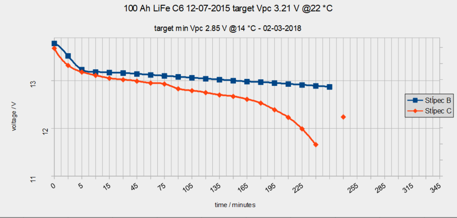

Tak menič mi vypol pri 11.66 V, tak som musel test predčasne ukončiť, lebo nemám CAT5 kábel.
Napatie sa po 15 min ustálilo na:
1. 3.03 2. 3.06 3. 2.90 4. 3.03 5.3.00 6.3.00 7.3.06 8.3.01
Články boli pred testom zrovnané na 3.52 až 3.54 V, teplota 14 *C. Vybíjací prúd bol 73 až 77 A.

NO povodná kapacita bola 420 až 430 Ah.
Ale teraz mi vyšlo 77 + 1 + 1 = 79 A. 79 A x 4 hod = 316 Ah.
V baterkách po vypnutí meniča ostalo: 316 / 0.85 = 371 A.
Ešte nekajá korekcia pre 14 *C. Ale stále som ďaleko od 430 Ah.
