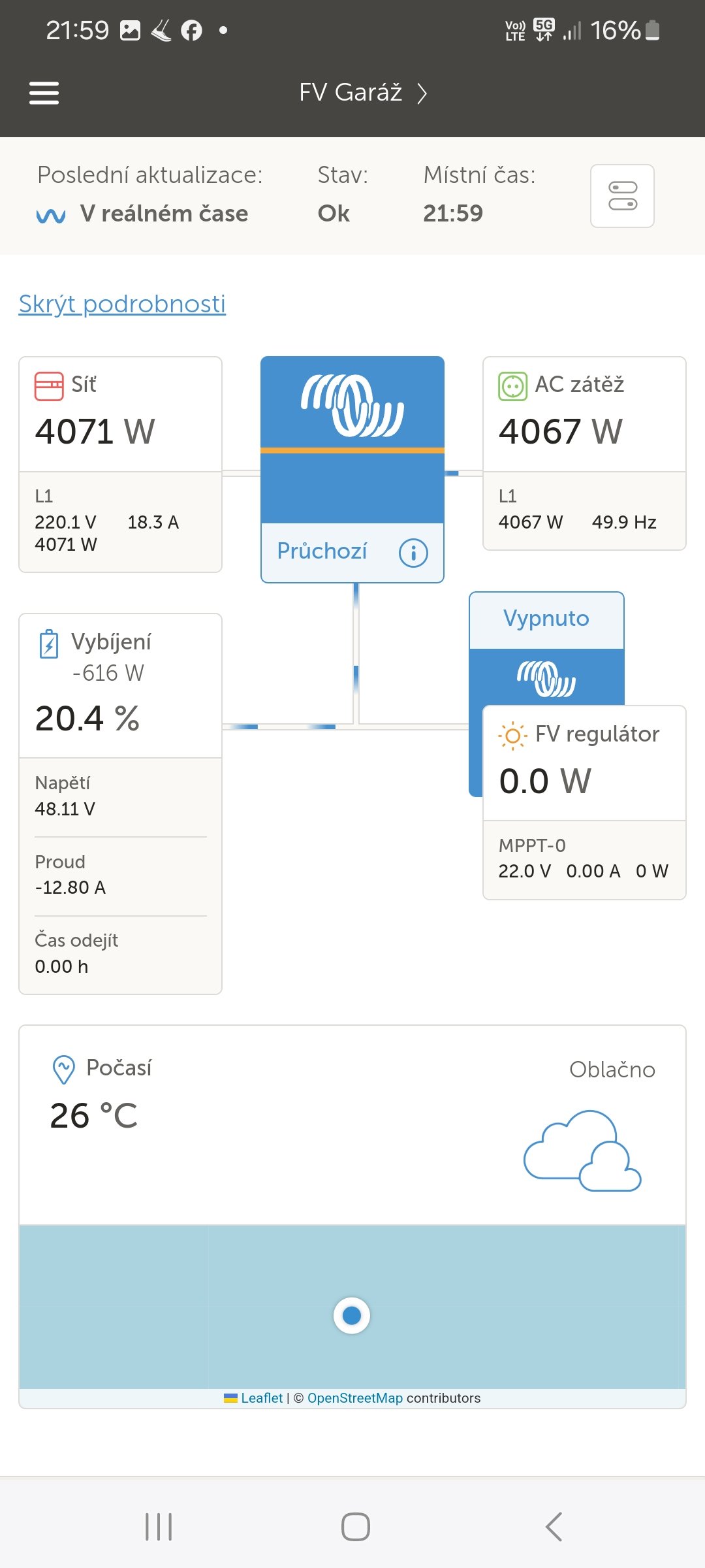

Jak jsem tady psal za rijen to vychazelo COP 2.8 s topenim a TUV ale mam trasu trubek 50m a merak az na konci + by chtelo asi odecist vykon obehoveho cerpadla aby to bylo presne. Chtel bych zkusi udelat mereni primo v tepelku dat tam 2ks DS18B20 a pouzit mereni prutoku z kalolimetru. Kdyz jsem predtim porovnaval aktualni vykon na kalolimetru a prikon vychazelo COP pres 4 ale v souctu s TUV pak uz ne:-D Ted jak mrzne nemam jak porovnat doma budu az 16.11

Tobe jede tepelko nonstop cely den? Kolik kWh za den?

Říkám si jaký může být Cop při ohřevu TUv a odbĕru přes 4kW,.když maximální výkon TČ je 8kW a venku je +6st

Me pri 4400W ukazoval kalolimetr aktualni topni vykon pres 11kw
