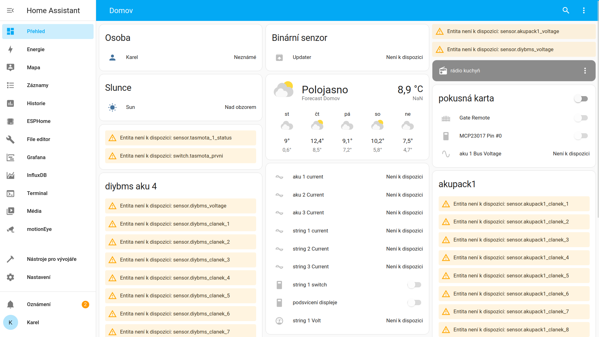

udělal jsem, výsledek mizerný

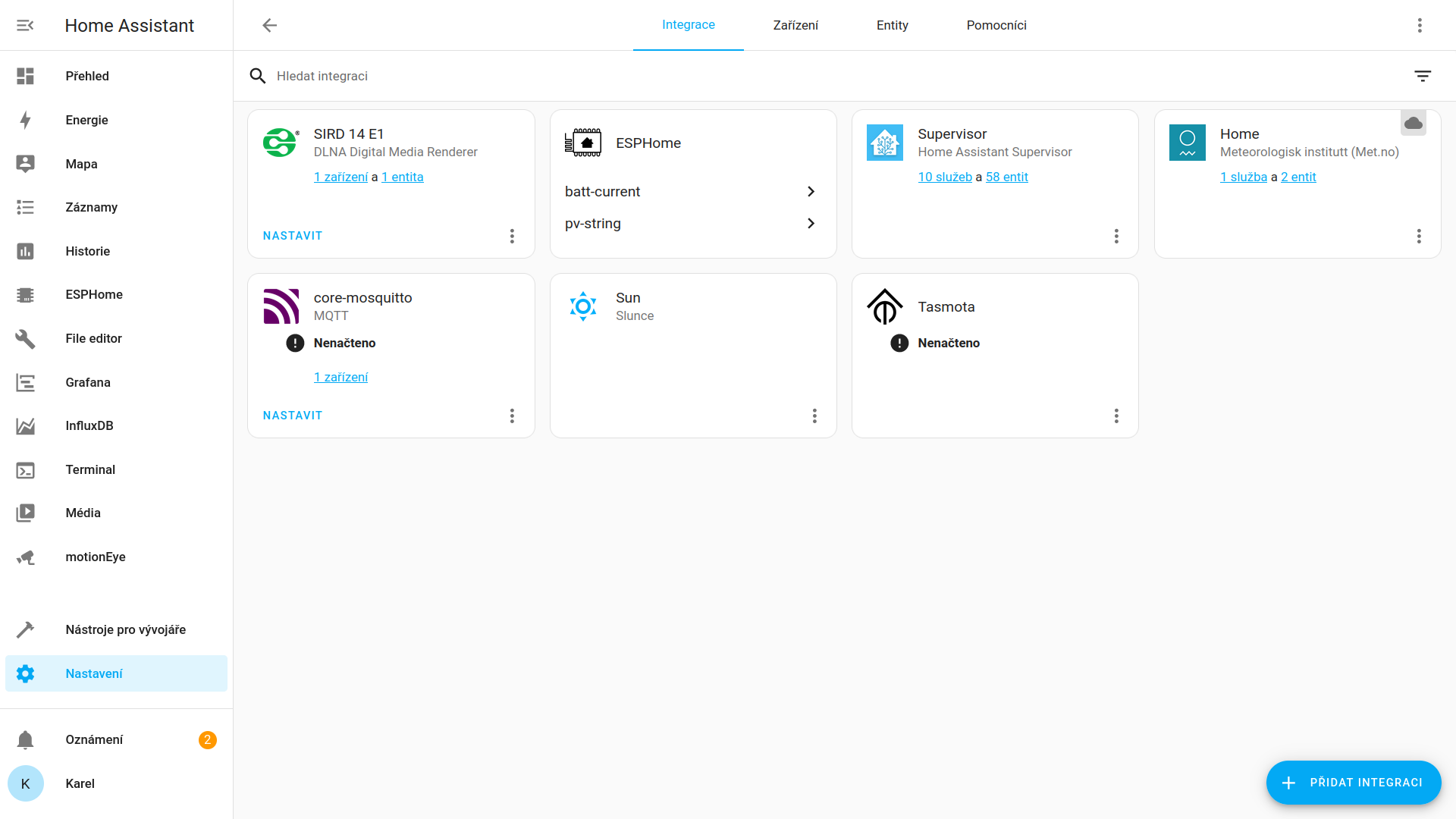

Myslíš jako tohle: to mám od začátku pokusů.
stejně to nefunguje:
v okně, kde se edituje yaml jsem dal "ha restart".
Tohle mi připadá jako boj s větrnými mlýny. Pracně jsem to před rokem zprovoznil, napsal 100 řádků do .yaml, a teď se to rozesere, a připadá mi, že totálně. Asi to budu muset smazat, zrušit a zapomenout na tenhle pokus, kterej mi připadal, že bude použitelná automatizace pro mě...

tak jedine jeste zkontrolovat, ze ti fakt to nastaveni vidi na ten mqtt broker co mas v addonech. ja to mam spojene pres ip adresu ale ty tam mas nazev, tak jestli se to resolvuje jak se ceka
Re: Home Assistant
nerozumím řeči tvého kmene. Do včera to fungovalo, teď se to aktualizovalo a nefunguje. nic jsem nikde neměnil, to nastavení mqtt jsem odklikal, stejně to píše, že "nenačteno" tak já už nevím.

No resil jsem stejny problem se Solar-assistantem. Defautlne totiz dela MQTT broaker ze sebe, ale ja sem potreboval mit na HA taky MQTT broaker. Takze tuna je navod jak si nastavit SA jako klienta. Fungovalo mi to to dokud se mi nezmenila IP Solar-assistenta. Pak sem to musel hledat znova, kde je ten konfigurak. V nastaveni to nikde vidět není...kodl69 píše:Myslíš jako tohle: to mám od začátku pokusů.
https://solar-assistant.io/help/home-as ... oker-setup
Jinak MQTT mam Mosquito instalovany pres HACS. Po poslednim updatu sem musel nastaveni MQTT smazat v tom configuration.yaml (tom hlavnim) a porad to funguje..
Tak treba mas podobny problem...
