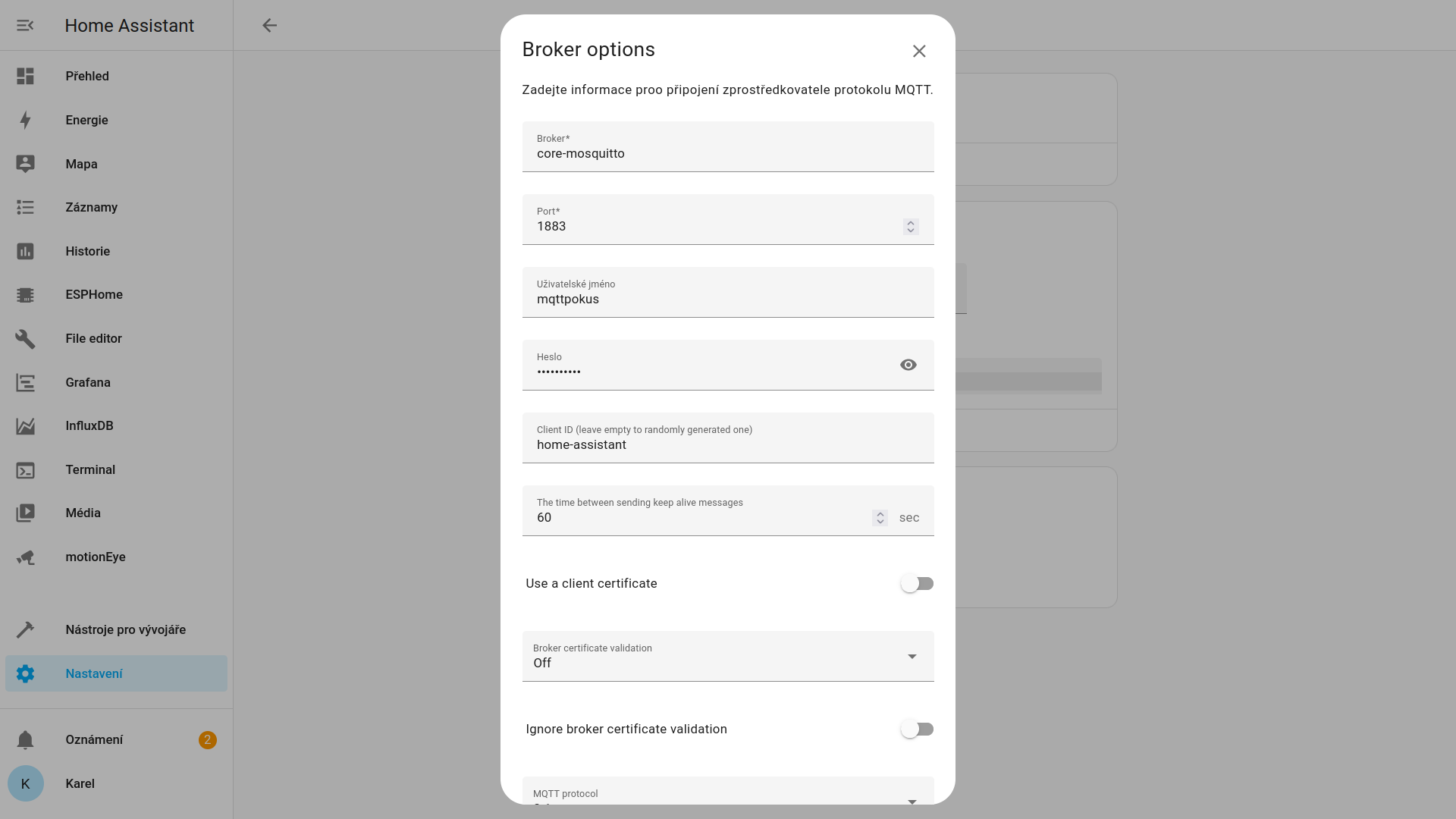

takže pro blbce: co mám změnit v tom .yaml ? nastavení brokeru je v integraci, tam jsem to odklikal a vypadá že to je správně, jenom nevím verzi mqtt, jestli 3.1 nebo 3.1.1 - mám k tomu zatím jenom diybms v4., a tam netuším, co je za verzi mqtt.

Re: Home Assistant
Zakomentujkodl69 píše:takže pro blbce: co mám změnit v tom .yaml ? nastavení brokeru je v integraci, tam jsem to odklikal a vypadá že to je správně, jenom nevím verzi mqtt, jestli 3.1 nebo 3.1.1 - mám k tomu zatím jenom diybms v4., a tam netuším, co je za verzi mqtt.
Kód: Vybrat vše
mqtt:
broker: //localhost
port: 1883
client_id: home-assistant
keepalive: 60

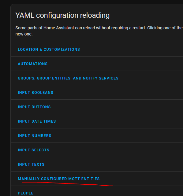

Re: Home Assistant
Myslíš jako tohle: to mám od začátku pokusů.
stejně to nefunguje:
v okně, kde se edituje yaml jsem dal "ha restart".
Tohle mi připadá jako boj s větrnými mlýny. Pracně jsem to před rokem zprovoznil, napsal 100 řádků do .yaml, a teď se to rozesere, a připadá mi, že totálně. Asi to budu muset smazat, zrušit a zapomenout na tenhle pokus, kterej mi připadal, že bude použitelná automatizace pro mě...

Re: Home Assistant
tak jedine jeste zkontrolovat, ze ti fakt to nastaveni vidi na ten mqtt broker co mas v addonech. ja to mam spojene pres ip adresu ale ty tam mas nazev, tak jestli se to resolvuje jak se ceka

Re: Home Assistant
nerozumím řeči tvého kmene. Do včera to fungovalo, teď se to aktualizovalo a nefunguje. nic jsem nikde neměnil, to nastavení mqtt jsem odklikal, stejně to píše, že "nenačteno" tak já už nevím.
