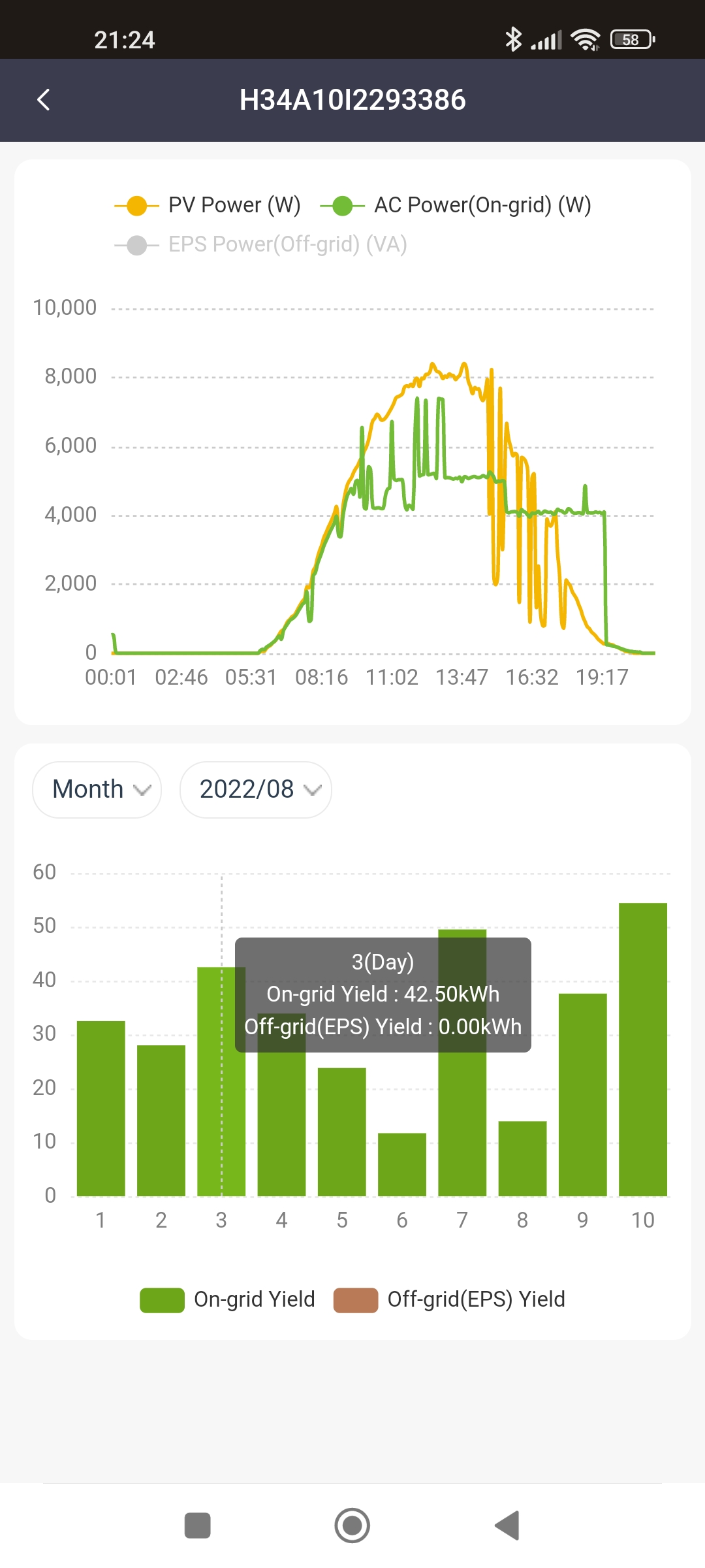

Ahoj. Mám Solax X3 G4 8kW. Všiml jsem si, že od 16.8. mi jdou ven malé přetoky, i když baterie není nabitá a mělo by to jít do ni. Za den to udělá 1 - 2 kWh, což není mnoho, ale je to škoda. Do té doby to vše fungovalo super. Nebyl v tu dobu nějaký upgrade FW? Přikládám obrázek z 15.8., 16.8. a včera.
