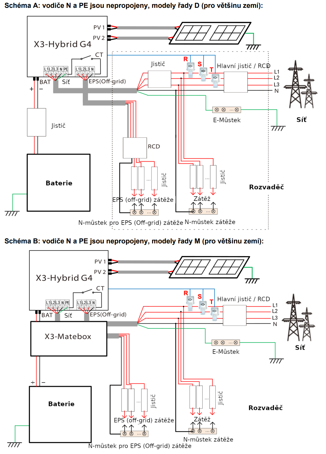

Podařilo se někomu vyřešit sepnutí toho EPS výstupu i v normálním stavu měniče? Podle manuálu na webu GBC u této Gen4 verze právě sestava stykačů pro přepínání sítí nutná není, viz. příloha. Ve schématu k verzi Gen3 to naopak bylo. Pochopil jsem to proto tak, že výhoda mateboxu v Gen4 s řešení stykačů v něm je v případě poruchy střídače - EPS sekce dál funguje a není nutné to po dobu opravy klemovat.
Bohužel se mi to ale nepodařílo aktivovat (mimochodem kromě hesla 2014 admina jestě existuje heslo 6868 instalátora, kde se právě v sekci "Super" volí řešení N pólu). Tak jsem si říkal, že tam mají chybu, protože v tomto zapojení by EPS část fungovala skutečně jen v době výpadku gridu. Jenže toto schéma je i v origo anglické verzi od Solaxu (https://www.solaxpower.com/wp-content/u ... Manual.pdf). A přijde mi divný, že by takový nesmysl měl v manuálu i výrobce. Než budu psát na podporu, tak se chci zeptat tady. Nemáte zkušenost?

Zdravim, mam cerstve instalovan x3 hybrid g4 ve variante D bez mateboxu v hybridni elektrarne a pokud vim, eps je konstantne pod napetim. Toto byl jeden z mych pozadavku na instalaci a stridac by to mel umet, garantuje interne prepnuti do 10ms z grid na zalohu. Aktualne jeste neprovozuji a cekam na PPP, takze jsem mel moznost videt to jen vterinku, jinak to je zatim vypnute. Jestli to vyzaduje nejake specialni nastaveni, to netusim. Snad to pomuze alespon takto.
- Příspěvky: 8
- Registrován: ned kvě 22, 2022 3:50 pm
Re: Solax X3 hybrid G4
Diky za odpověď, otázka ale je, máte v rozvaděči přepínací stykače, popř. nějakou ATS, nebo je EPS výstup přímo do distribuce spotřebičům?
Prošel jsem i ten anglický manuál. Nikde jsem možnost aktivace nenašel (kromě povolení mateboxu, což ale ve verzi D menu vubec neobsahuje)
- Příspěvky: 8
- Příspěvky: 94
- Registrován: pon říj 11, 2021 1:19 pm
Jde to primo z EPS vystupu do rozvadece spotrebicum, bez stykace. Mam tam akorat navic manualni 4 polovy prepinac, ktery umoznuje spotrebice z EPS prepnout do nezalohovane casti.
- Příspěvky: 8
Hmm, tak to mě napada jedine upgrade FW, protože tam není už co nastavit. Díky za info.

Tak jenom doplním, ze zapnutí interního stykače ve verzi D stridace Gen4 se provádí v advanced menu vypnutim funkce “External-ATS”. Jak očividné, ze? Prehlizel jsem to cely víkend a v manuálech to zdokumentovane není.

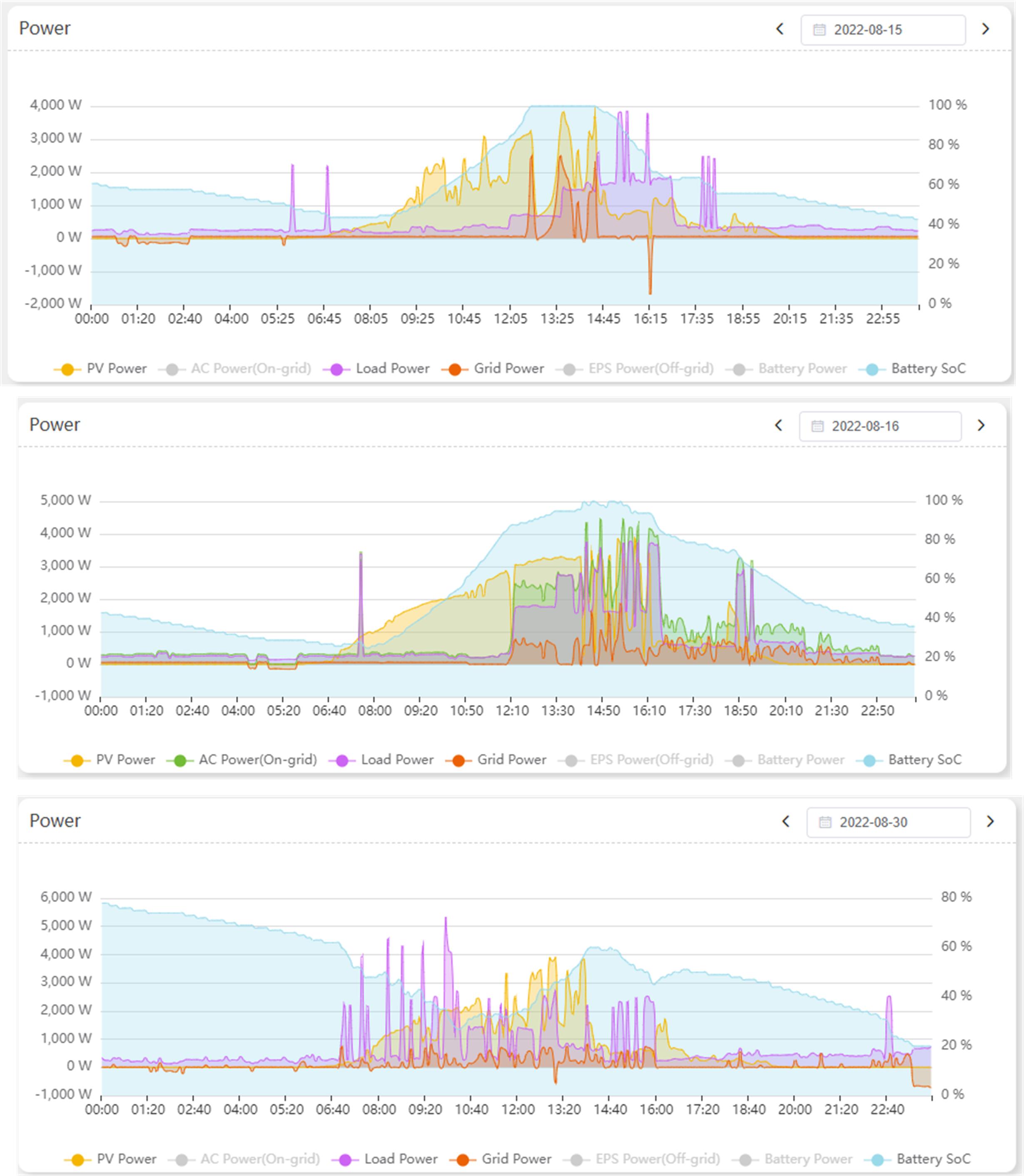

Ahoj. Mám Solax X3 G4 8kW. Všiml jsem si, že od 16.8. mi jdou ven malé přetoky, i když baterie není nabitá a mělo by to jít do ni. Za den to udělá 1 - 2 kWh, což není mnoho, ale je to škoda. Do té doby to vše fungovalo super. Nebyl v tu dobu nějaký upgrade FW? Přikládám obrázek z 15.8., 16.8. a včera.
