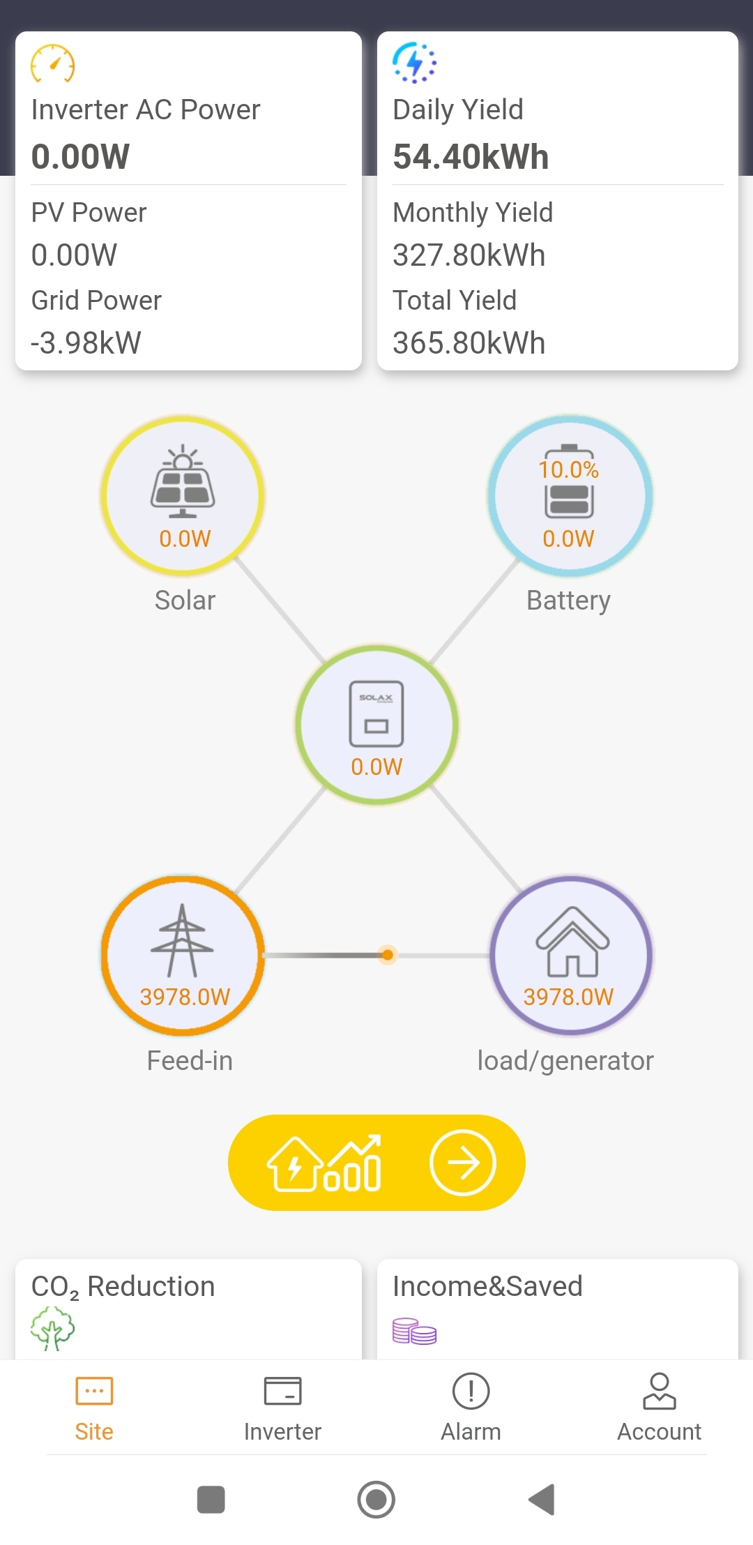

Ahoj, řeším u kamaráda co má Solax G4 jeden problém.
Elektrikář mu zapojil Smart meter obráceně. Vstup od DS dal ze shora, výstup do střídače ze spodu..
Dneska si všiml divného chování, není doma, vše vypnul a barák podle všeho žere 4kW už několik hodin. Navíc i ten graf mi nesedí.
Pretoky jsou vypnuté...
Je možné, že tím, že zapojil elektroměr obráceně, tak prohodil dodávku/výrobu?
