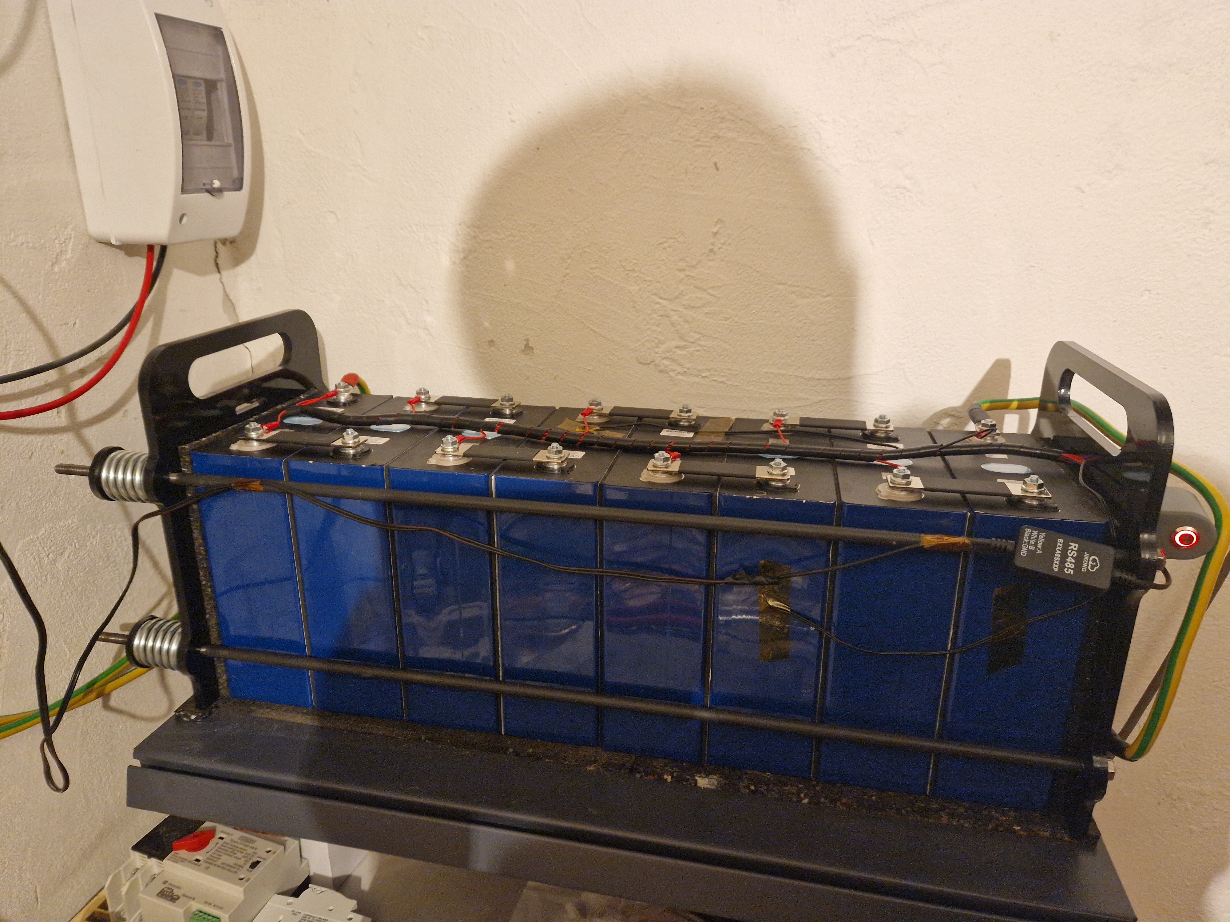

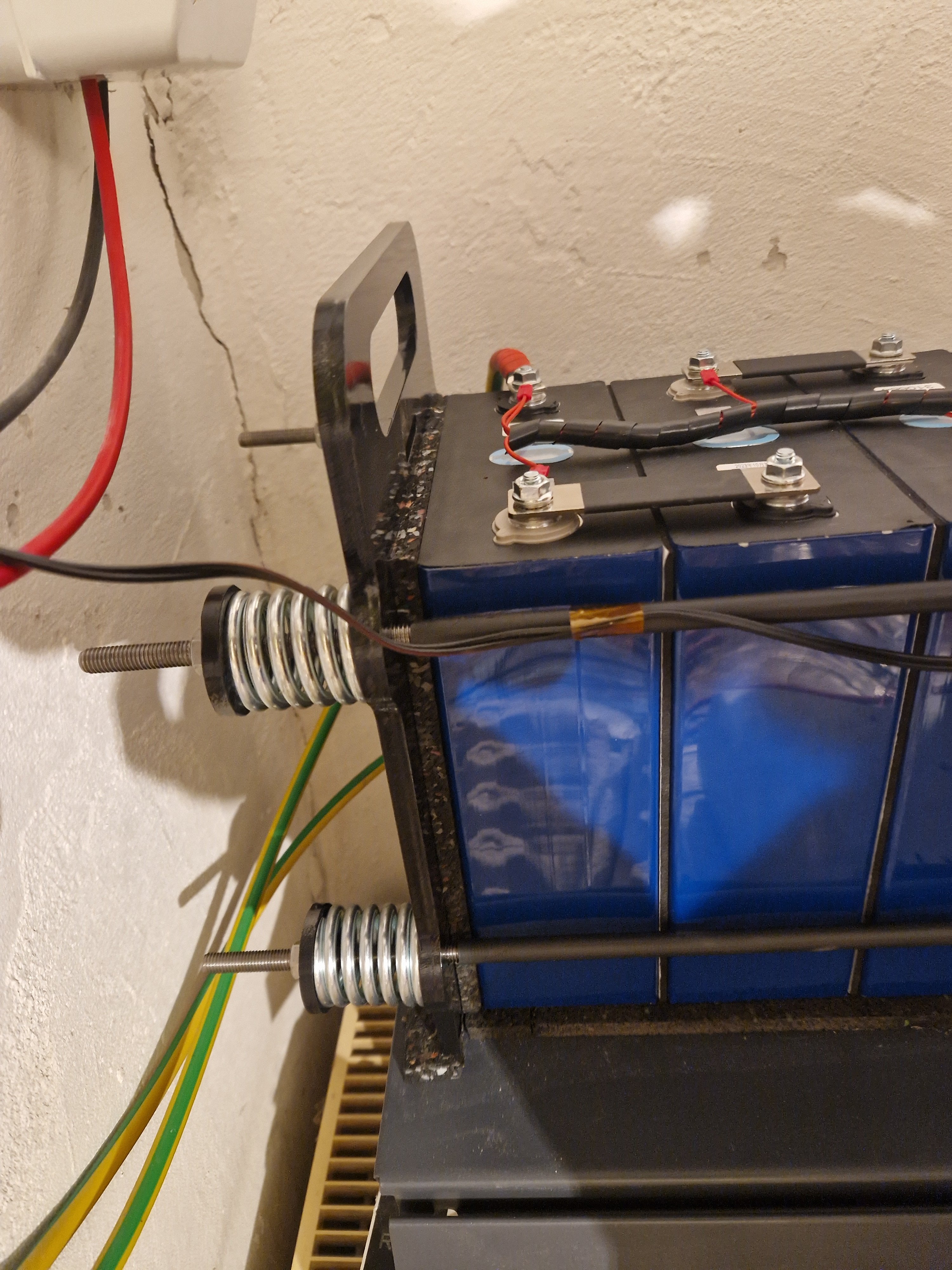

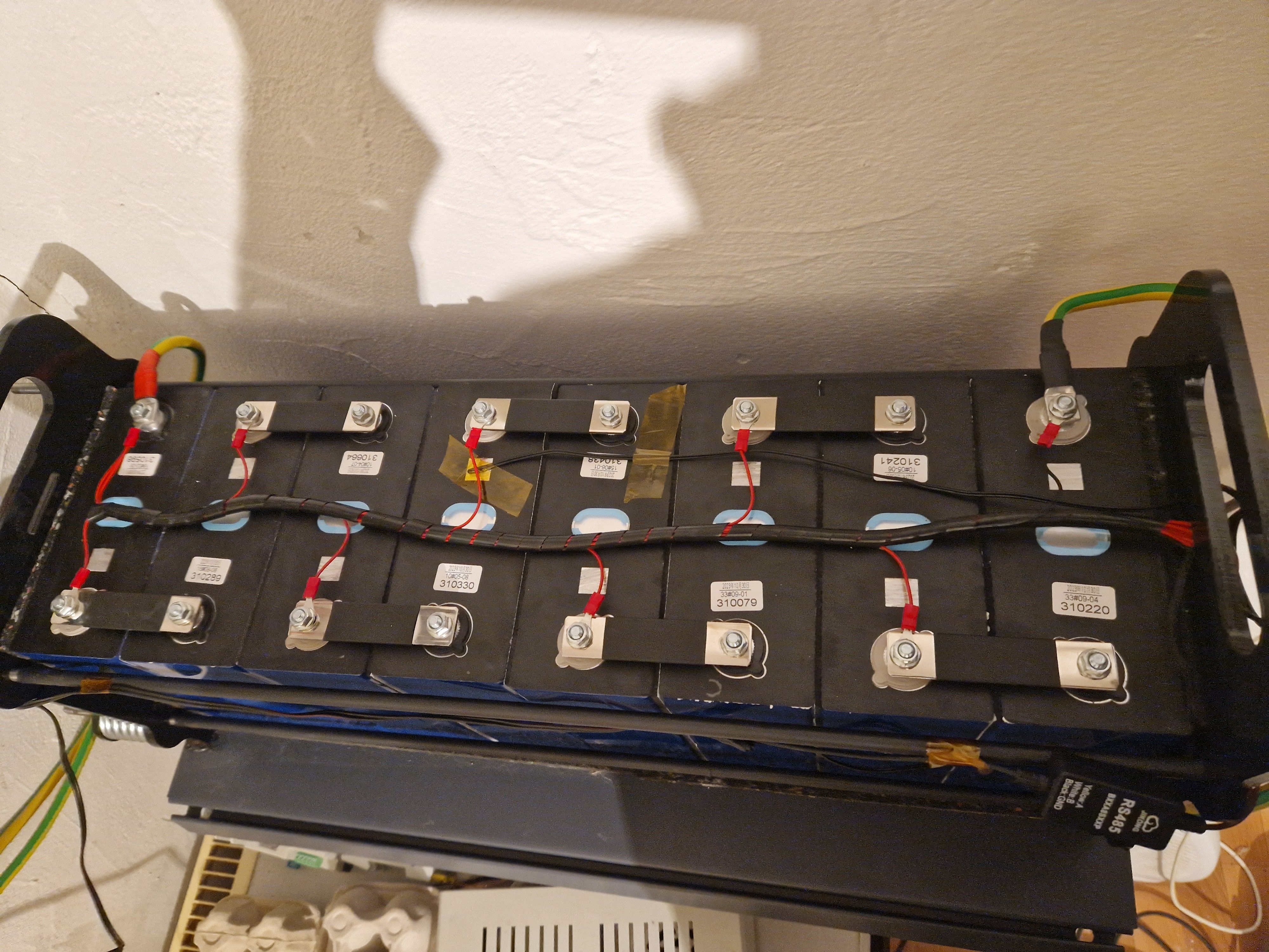

Tak sa pripojím aj ja ako som vyriešil kompresiu baterie, články sú izolované EVA penou plus na čalách izolované gumou čo sa používa pod palety. Čelá sú výpalky laserom ocel 8mm. Na stlačenie som použil pružiny každá má 696N a dokopi majú tlak cca 280kg, 8mm závitové tyče

Ty krajní silné desky jsi vyráběl nebo někde koupil??Já mám baterky 2,5roku volně postavené v rozvaděči a zatím žádné změny u nich nepozotuji.Hades20 píše: stř led 24, 2024 12:41 amTak sa pripojím aj ja ako som vyriešil kompresiu baterie, články sú izolované EVA penou plus na čalách izolované gumou čo sa používa pod palety. Čelá sú výpalky laserom ocel 8mm. Na stlačenie som použil pružiny každá má 696N a dokopi majú tlak cca 280kg, 8mm závitové tyče 20240123_223941.jpg20240123_223949.jpg20240123_224005.jpg20240123_223932.jpg

Silné oceľové dosky som nakreslil v Autocade a dal vypáliť laserom s 8mm plechu kus stál okolo 360kč alebo tak nejak. Akurát si treba navŕtať a narezať závity pre BMS. Môžem poslať dxf súbor na vypálenie. Stačil by možno aj 5mm plech neviem ja som zvolil toto.

Ahoj, zaujala mě stlačovací síla 696 N, docela přesné číslo. Má to nějaký důvod, nebo jsi prostě něco zvolil.

Eva penu tam mám medzi článkami, ale hlavne preto že niesú rovné a takto je tlak na celý článok. 696N krát 4 sú tam 4 pružiny a zvolil som tieto preto že tlak má byť 300kgf, takže 300kg na danú plochu čo je 2942N. Tieto pružiny spolu majú tlak 2784N - 284kg. Pružné busbary budú, páčia sa mi tie čo testoval Andy s offgrid garage z aliexpresu nieje to klasická ohnutá medená pásovina ale medený pletenec na koncoch zlisovaný a vyrazená M6 diera takže aj kontakt na batériu je dobrý.
