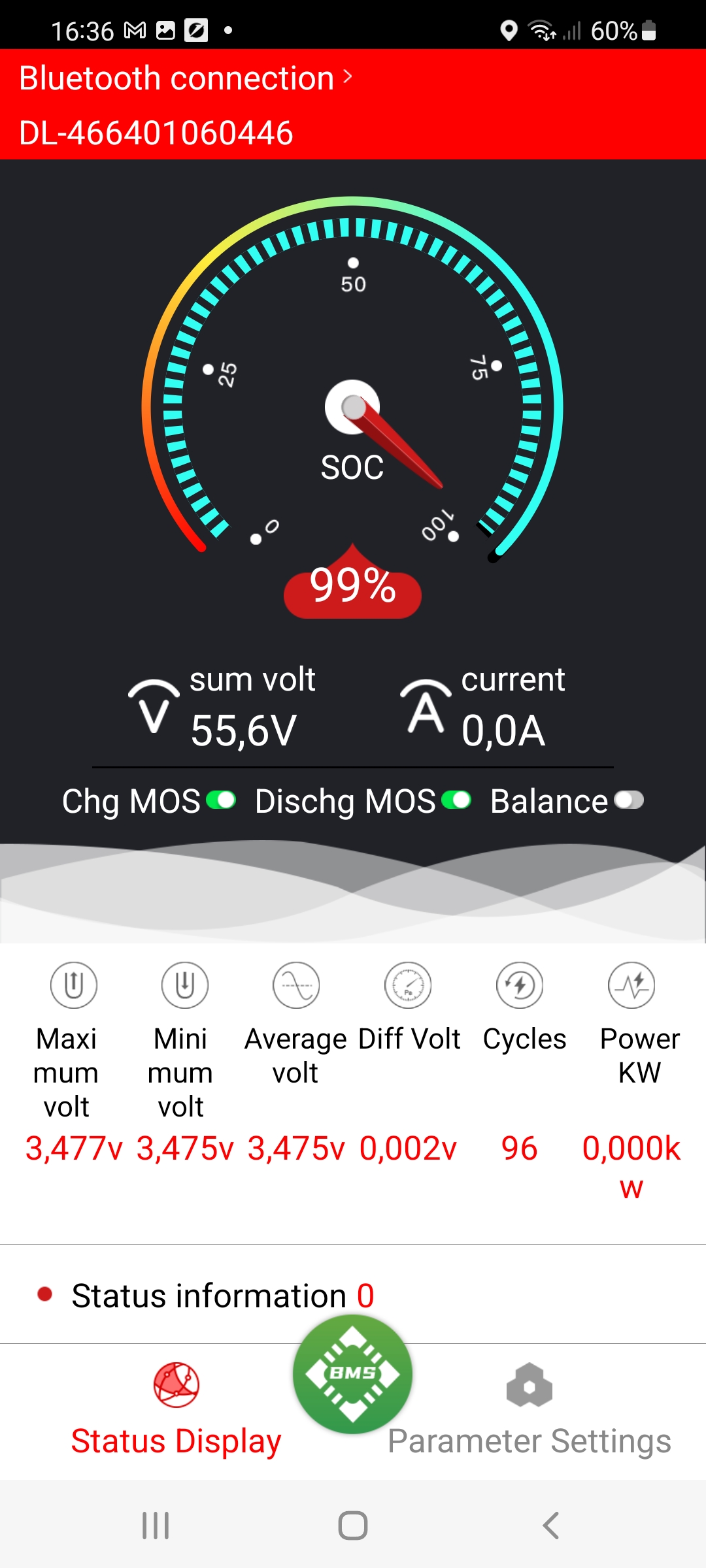

Ten kapacitní balancer je už Top balancing:)))0,002V není nic.Jak se každý den drží baterie nahoře několik hodin,tak to krásně srovná i tím malým za to trvalým proudem.Za málo peněz hodně muziky.))Překvapujemě,že to někomu nefungovalo nebo nebyl dost trpělivý.

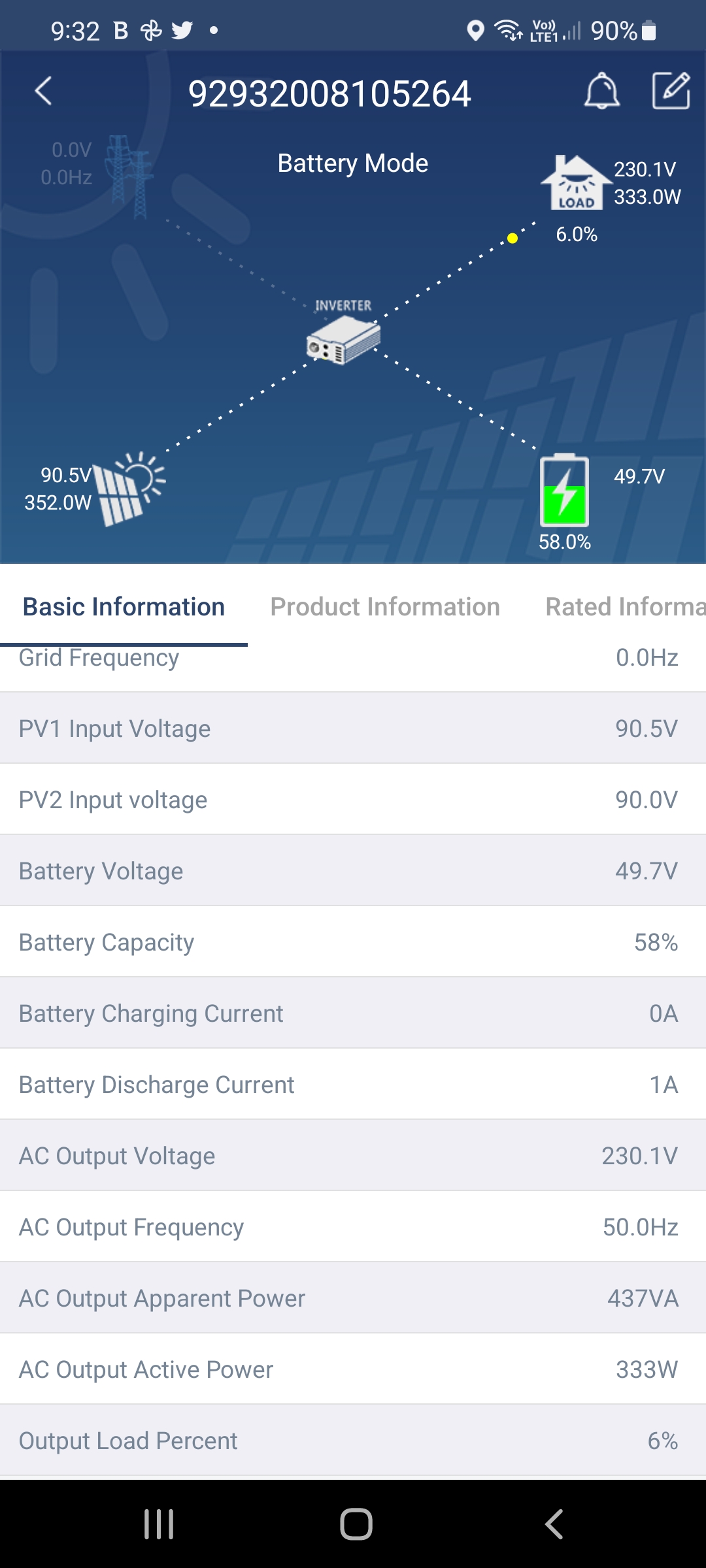

nezkoušel někdo doma kompenzovat účiník??Případně čím??Doma ze spínaných zdrojů máme zátěž kapacitní a kompenzovat by jsme potřebovali indukčně.Já třeba mám output 437VA, přitom práce vykonávám jenom 333W viz scan tam může být skryto příjemných až 100W.Což dělá více než je spotřeba měniče.

Šlo by to kompenzovat třeba tlumivkou za zářivky. Nemá to ale žádný smysl. Jednak má tlumivka činné ztraty a kompenzací se nic neušetří

To bych si dovolil nesouhlasit.Ve větších podnicích je kompenzace vyžadována a děje se.My měli v cukrovaru baterii velkých kondenzátorů a kompenzovalo se na 0,95.Čím více máš v sítí posunuté napětí od proudu,tím máš menší činný výkon.Lubik píše:Šlo by to kompenzovat třeba tlumivkou za zářivky. Nemá to ale žádný smysl. Jednak má tlumivka činné ztraty a kompenzací se nic neušetří

Bytové elektroměry měří a fakturují pouze činnou složku odebrané energie. Firmy, velkoodběratelé musí kompenzovat jalovou složku, platí za ni.

Hlavně u velkoodběratelů máš předepsaný, jakou smíš mít maximální odchylku a když to nedodržíš, tak platíš pokuty jenom za to, že jsi to překročil, takže proto je tam ta kompenzace. Je to kvůli ochraně sítě.
