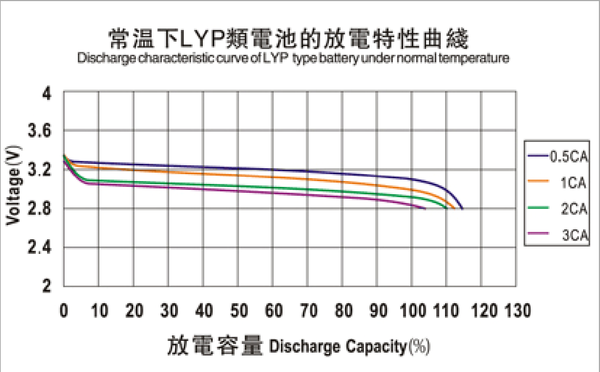

Vyšší kapacita menší proud. Ty A123 byly fakt hooodně tvrdý.

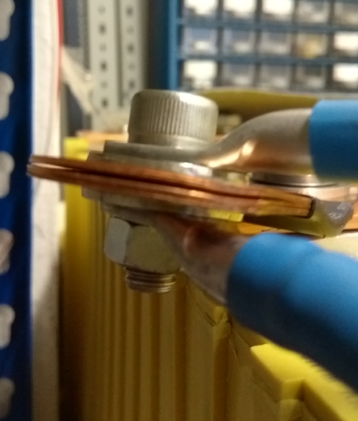

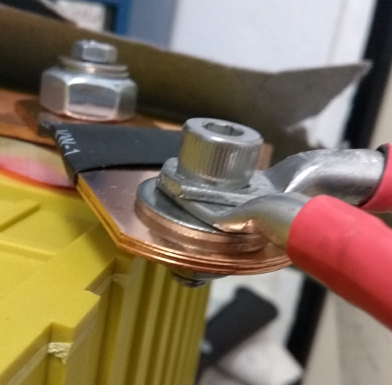

Kdyz jsme tu nacali tema profi vs. amater. Takovy maly kviiiz:
Ktere z techto zapojil profik, a ktere amater? A proc?
Drobna napoveda: Jeden ze sroubu ma 40°C, a jeden 80°C.

Obojí je blbě. To oko by mělo jít přímo na tu měď jinak tam bude vždy přechoďák přes tu podložku.PetaJoule píše:Kdyz jsme tu nacali tema profi vs. amater. Takovy maly kviiiz:

To je spatna odpoved, nebot oko ma M10, dira je M14, podlozka tudiz lepsi nez vzduch.beethowen píše:Obojí je blbě. To oko by mělo jít přímo na tu měď jinak tam bude vždy přechoďák přes tu podložku.PetaJoule píše:Kdyz jsme tu nacali tema profi vs. amater. Takovy maly kviiiz:
Lepsi by samozrejme byla podlozka z medi - kdyby byla.
Jinej tip?

Protože pozink a měď k sobě prostě nepatří. Galvanická koroze je svinstvo.

I to je spatna odpoved, protoze behem tech 8mi hodin iniciacniho nabijeni k zadne korozi nedochazi, nebo je nepatrna.unicast píše:Protože pozink a měď k sobě prostě nepatří. Galvanická koroze je svinstvo.
Dalsi napoveda: Topologie

Pokud jde o dvě kabelová oka Cu pocínovaná, tak nepovažuji ani jedno zapojeni za úplně nejlepší provedení. Udělal bych to napojení kabelů osobně jinak.PetaJoule píše:Kdyz jsme tu nacali tema profi vs. amater. Takovy maly kviiiz:

Dobra, vysvetlim jeste jednou.
Jde o temporarni (docasny?) zapojeni 2 x 35mm² behem iniciacniho nabijeni.
Ano, oka jsou Cu pocinovana. Cu uz je videt. Ne, draty se nebudou spojovat.
Ano, jeden z tech obrazku je pro danou docasnou situaci iniciacniho nabijeni spravne, druhy spatne.
(ktery je ktery - vzhledem k tomu, ze i kdo bude hadat ma 50% sanci, chtel jsem vedet "proc")

Tak ty dvě oka na sobě dotažená je lepší volba jestli jsou 2 packy paralelně zapojené a nabíjené.PetaJoule píše:Dobra, vysvetlim jeste jednou.

Souhlasi s tim kazdy?FRSO píše:Tak ty dvě oka na sobě dotažená je lepší volba jestli jsou 2 packy paralelně zapojené a nabíjené.

A já bych řekl, že by to mohlo být obráceně. Proud protékající šroubem. Přeci jen ty dvě oka na sobě používají šroub jako přenos do ploché mědi.

Tak bych se vůbec nebavil o profi. Chtělo by se to mrknout do nějakého slušného rozvaděče a je jasno.PetaJoule píše:To je spatna odpoved, nebot oko ma M10, dira je M14, podlozka tudiz lepsi nez vzduch.beethowen píše:Obojí je blbě. To oko by mělo jít přímo na tu měď jinak tam bude vždy přechoďák přes tu podložku.PetaJoule píše:Kdyz jsme tu nacali tema profi vs. amater. Takovy maly kviiiz:
Jinej tip?
