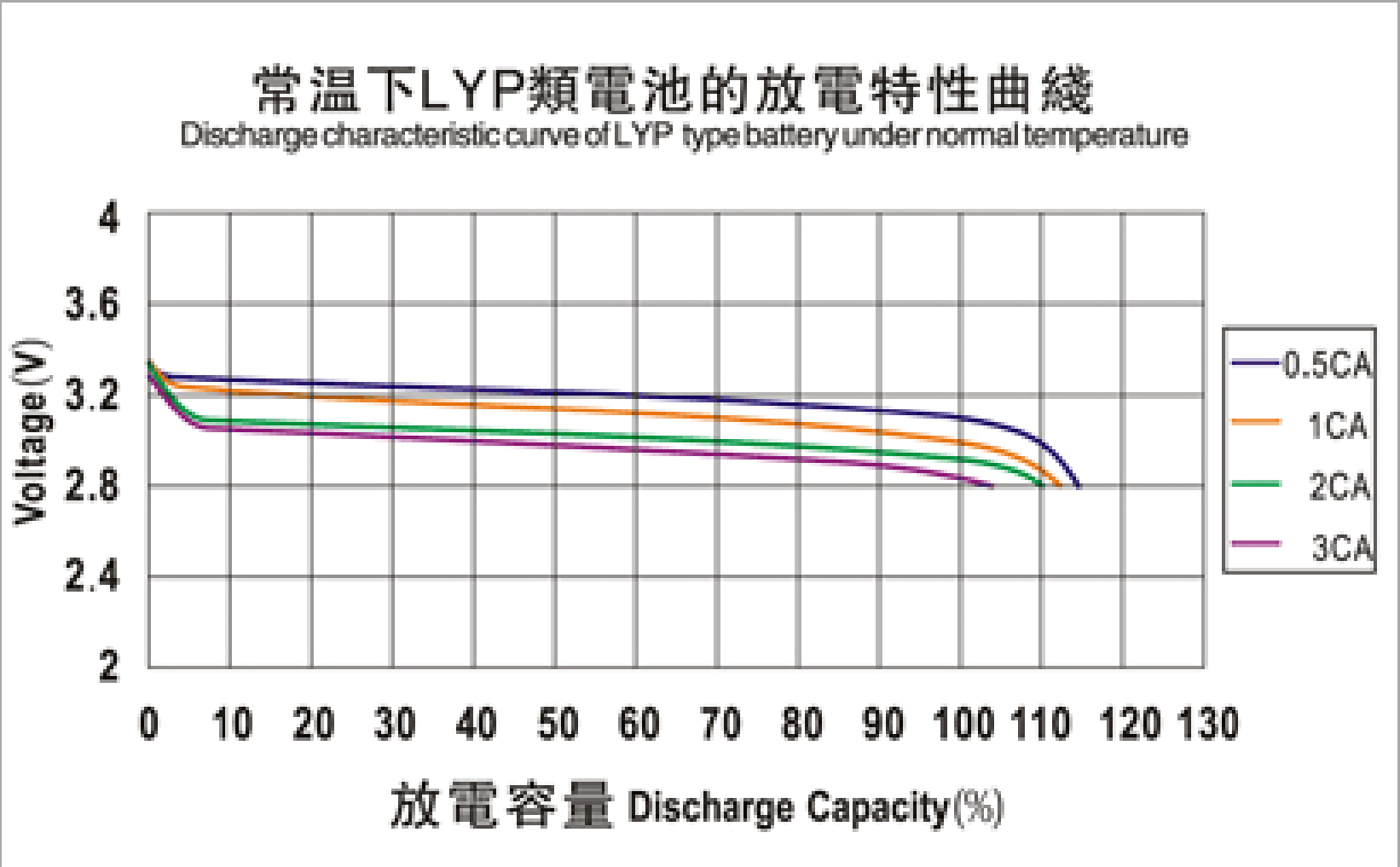

To jsem nějak nepobral, čím je zahozena ta kapacita, můžeme konkrétněji?PetaJoule píše:Pokud je tedy výhoda nízké napětí, proč tedy ne 3,3V?. Ať natnu druhý extrém.
To ale viz nahore. Tim zahazujete kapacitu clanku.
[/quote]
No, ja byl jeste u tech 3V (57V/19S) A pak tím:
Zatizim li clanek vice, vzdy mi tam to napeti bude litat. A s prominutim je blbost, abych clanek zatizil, dejme tomu 1.5C, on mi klesne na X, pak zatez odpadne, clanek se zotavi a vlitne hned do BMS balanceru (nezapomen, ze tam nejsou jen odberatele ale i generatory). To je pak dost namahana kazajka.

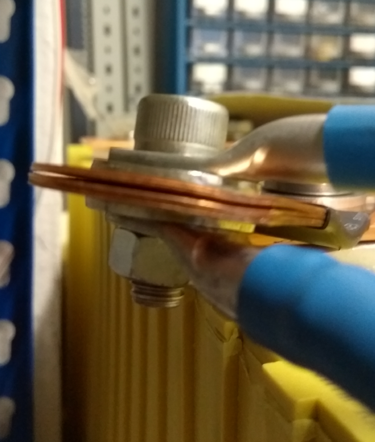

Kdyz jsme tu nacali tema profi vs. amater. Takovy maly kviiiz:
Ktere z techto zapojil profik, a ktere amater? A proc?
Drobna napoveda: Jeden ze sroubu ma 40°C, a jeden 80°C.

- beethowen
- Příspěvky: 868
- Reputace: 153
- Bydliště: Brno-venkov
Re: 20kWh LiFePO4 s aktivni BMS
Obojí je blbě. To oko by mělo jít přímo na tu měď jinak tam bude vždy přechoďák přes tu podložku.PetaJoule píše:Kdyz jsme tu nacali tema profi vs. amater. Takovy maly kviiiz:
To je spatna odpoved, nebot oko ma M10, dira je M14, podlozka tudiz lepsi nez vzduch.beethowen píše:Obojí je blbě. To oko by mělo jít přímo na tu měď jinak tam bude vždy přechoďák přes tu podložku.PetaJoule píše:Kdyz jsme tu nacali tema profi vs. amater. Takovy maly kviiiz:
Lepsi by samozrejme byla podlozka z medi - kdyby byla.
Jinej tip?

unicast
- Příspěvky: 2241
- Reputace: 422
- Kapacita baterie [kWh]: 33
Protože pozink a měď k sobě prostě nepatří. Galvanická koroze je svinstvo.
I to je spatna odpoved, protoze behem tech 8mi hodin iniciacniho nabijeni k zadne korozi nedochazi, nebo je nepatrna.unicast píše:Protože pozink a měď k sobě prostě nepatří. Galvanická koroze je svinstvo.
Dalsi napoveda: Topologie

FRSO
- Příspěvky: 2468
- Reputace: 163
Pokud jde o dvě kabelová oka Cu pocínovaná, tak nepovažuji ani jedno zapojeni za úplně nejlepší provedení. Udělal bych to napojení kabelů osobně jinak.PetaJoule píše:Kdyz jsme tu nacali tema profi vs. amater. Takovy maly kviiiz:

Dobra, vysvetlim jeste jednou.
Jde o temporarni (docasny?) zapojeni 2 x 35mm² behem iniciacniho nabijeni.
Ano, oka jsou Cu pocinovana. Cu uz je videt. Ne, draty se nebudou spojovat.
Ano, jeden z tech obrazku je pro danou docasnou situaci iniciacniho nabijeni spravne, druhy spatne.
(ktery je ktery - vzhledem k tomu, ze i kdo bude hadat ma 50% sanci, chtel jsem vedet "proc")

Tak ty dvě oka na sobě dotažená je lepší volba jestli jsou 2 packy paralelně zapojené a nabíjené.PetaJoule píše:Dobra, vysvetlim jeste jednou.

Souhlasi s tim kazdy?FRSO píše:Tak ty dvě oka na sobě dotažená je lepší volba jestli jsou 2 packy paralelně zapojené a nabíjené.

A já bych řekl, že by to mohlo být obráceně. Proud protékající šroubem. Přeci jen ty dvě oka na sobě používají šroub jako přenos do ploché mědi.

Tak bych se vůbec nebavil o profi. Chtělo by se to mrknout do nějakého slušného rozvaděče a je jasno.PetaJoule píše:To je spatna odpoved, nebot oko ma M10, dira je M14, podlozka tudiz lepsi nez vzduch.beethowen píše:Obojí je blbě. To oko by mělo jít přímo na tu měď jinak tam bude vždy přechoďák přes tu podložku.PetaJoule píše:Kdyz jsme tu nacali tema profi vs. amater. Takovy maly kviiiz:
Jinej tip?
