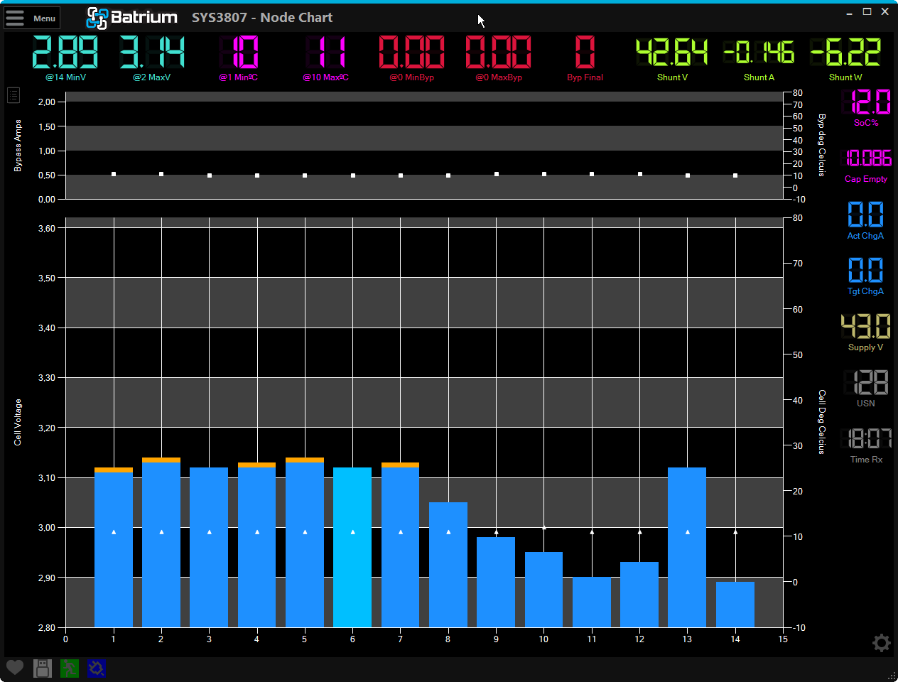

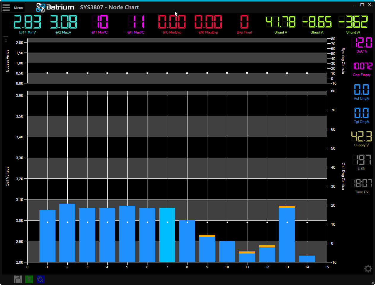

Tak jsem se odběrem 0,1C dostal na 88% nominální kapacity. Napětí nejslabších článků spadlo na 2,9V Zítra zkusím zpracovat křivku vybíjení.

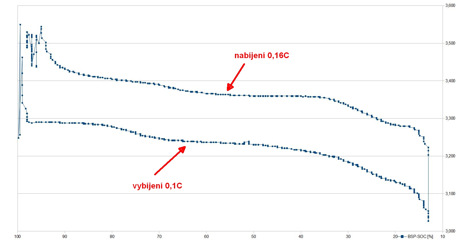

tak tady je charakteristika vybíjení stejné baterie při proudu 0,1C. Z grafu Batria je zřejmé, že box č.1 (čl. 1-7) je v lepší kondici, než box č.2 (čl. 8-14).
Pokud by byl i box. č.2 v dobrém stavu a šlo by se na extrémy napětí, tak by to těch 100% SOC asi dalo.
Pozn. v grafu je napětí Studeru, což je trochu posunuté od napětí na baterii, které měří Batrium. Jinými slovy graf vzniká z měření Studeru.

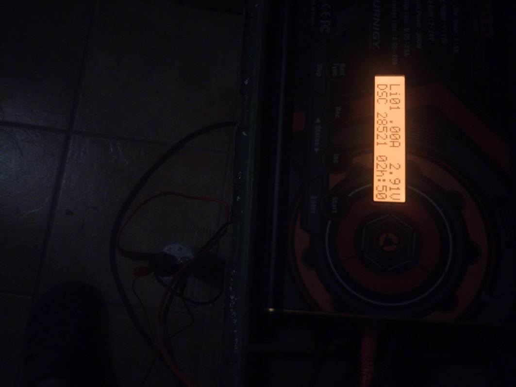

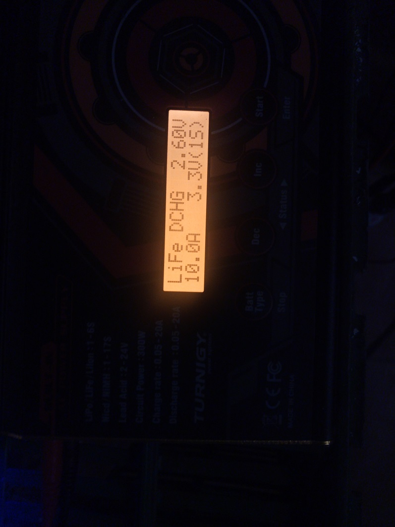

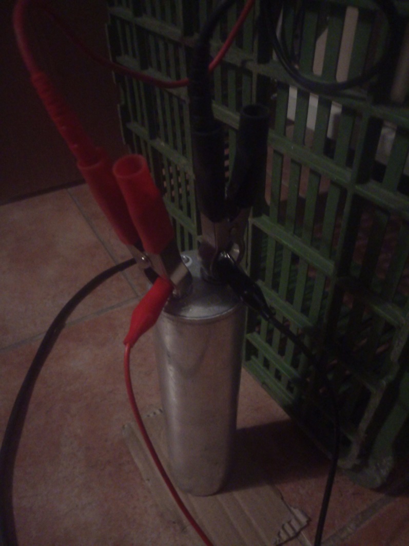

Takže jak jsem slíbil,vracím se s výsledky z garáže.
-Teplota v místě 17.6°C.
-Nabíjel jsem neznámý váleček,který měl napětí 3.2V(multimetrem) a vešlo se do něj přez 20Ah do napětí 3.65V,kdy se v průběhu snižoval proud z 20A>0A.Nabíjení skončeno při 3.65V a nabíječka vypnuta.
-Ustálení po nabití asi 30min. napětí 3.6V(multimetrem),propojena nabíječka s baterijí FVE na přímou regeneraci 10A do napětí 2.6V.
-Vybíjení konstantním proudem 10A do dosažení 2.6V.
-Naměřená hodnota 28.521Ah odpovídá štítkové na celém boxu.
-Ustálení po vybití 15min. 2.919V(multimetrem).
-Nyní opět nabíjím,ale už jen do 3.5V a dva válečky na uskladnění.
