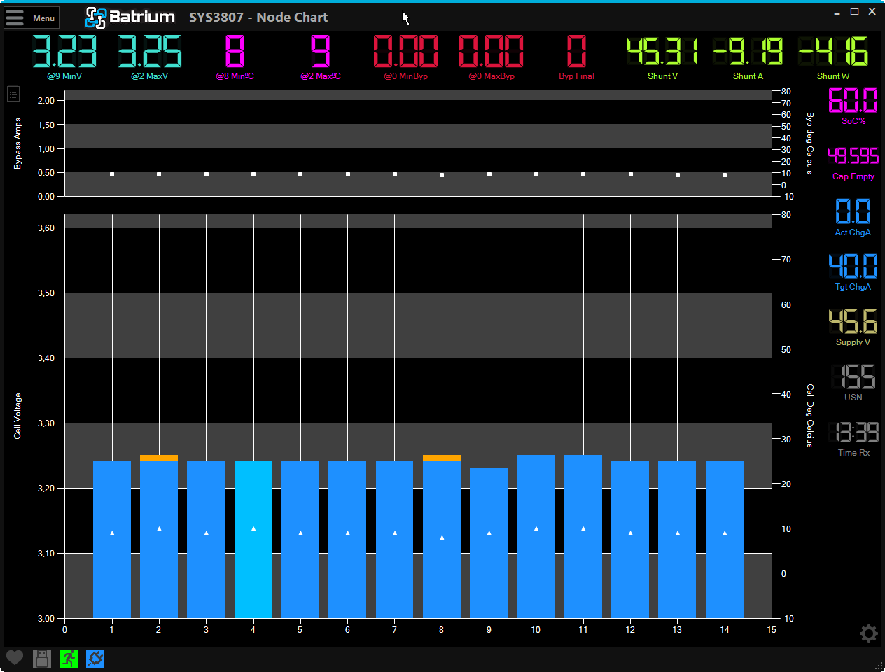

Tak jsem se odběrem 0,1C dostal na 88% nominální kapacity. Napětí nejslabších článků spadlo na 2,9V Zítra zkusím zpracovat křivku vybíjení.

tak tady je charakteristika vybíjení stejné baterie při proudu 0,1C. Z grafu Batria je zřejmé, že box č.1 (čl. 1-7) je v lepší kondici, než box č.2 (čl. 8-14).
Pokud by byl i box. č.2 v dobrém stavu a šlo by se na extrémy napětí, tak by to těch 100% SOC asi dalo.
Pozn. v grafu je napětí Studeru, což je trochu posunuté od napětí na baterii, které měří Batrium. Jinými slovy graf vzniká z měření Studeru.
