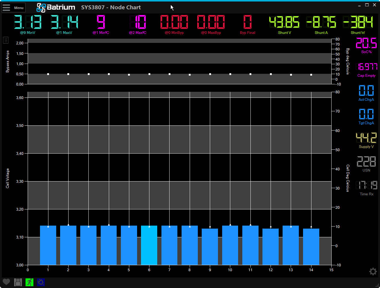

Ano, ta cenová kalkulace zhruba souhlasí. No a u 30kWh se ten rozdíl už trochu projeví. Kde že je ta kWh LFP za 7.500,- s daní?
To měření ještě zkusím zopakovat. Půjdu ještě s proudem dolu a půjdu s celkovým napětím na 3,1V. Teď jsem byl s nejslabším článkem na 3,13V. Tam by se už měl ukázat výrazný propad.

V pdf. Saftu jsou všude vybíjecí křivky 4.1>2.9V s tím ,že 80% kapacity leží mezi 3.35>3.1V.Hnát to přez 4V je hraniční pitomost,ještě k tomu na celém boxu,když už tak třeba zkusit jen jeden váleček samostatně,hnát to pod 2.9V by klidně ještě šlo,s klidem v duši na 2.6V.Bavím se samozřejmě o samostatné zkoušce,nikoli o provozu,to by brzy dopadly zle!!!!!!!kodl69 píše:spíš mě překvapuje, že i při tak malým proudu jsi z toho vytáhl jenom 32Ah, jestli mi neselhala kalkulačka...
Nevěřím tomu, že v tom článku bylo pořád cca 20% energie... Škoda, žes to nepotáhl ještě kousek, tam bych čekal prudkej pád napětí a konec.
Víc by mě zajímalo jak moc se při té zkoušce rozjely válečky v tom jednom boxu nahoře a dole?

Tak jsem se odběrem 0,1C dostal na 88% nominální kapacity. Napětí nejslabších článků spadlo na 2,9V Zítra zkusím zpracovat křivku vybíjení.
Marko: jaké kapacity dosahuješ ty? Přeci jen to jsou jiné články

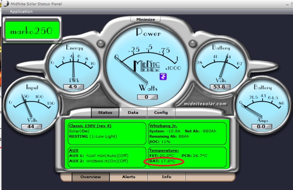

Takže jak jsem slíbil,vracím se s výsledky z garáže.
-Teplota v místě 17.6°C.
-Nabíjel jsem neznámý váleček,který měl napětí 3.2V(multimetrem) a vešlo se do něj přez 20Ah do napětí 3.65V,kdy se v průběhu snižoval proud z 20A>0A.Nabíjení skončeno při 3.65V a nabíječka vypnuta.
-Ustálení po nabití asi 30min. napětí 3.6V(multimetrem),propojena nabíječka s baterijí FVE na přímou regeneraci 10A do napětí 2.6V.
-Vybíjení konstantním proudem 10A do dosažení 2.6V.
-Naměřená hodnota 28.521Ah odpovídá štítkové na celém boxu.
-Ustálení po vybití 15min. 2.919V(multimetrem).
-Nyní opět nabíjím,ale už jen do 3.5V a dva válečky na uskladnění.

Zdá se, že máš štěstí, to je dobře.
