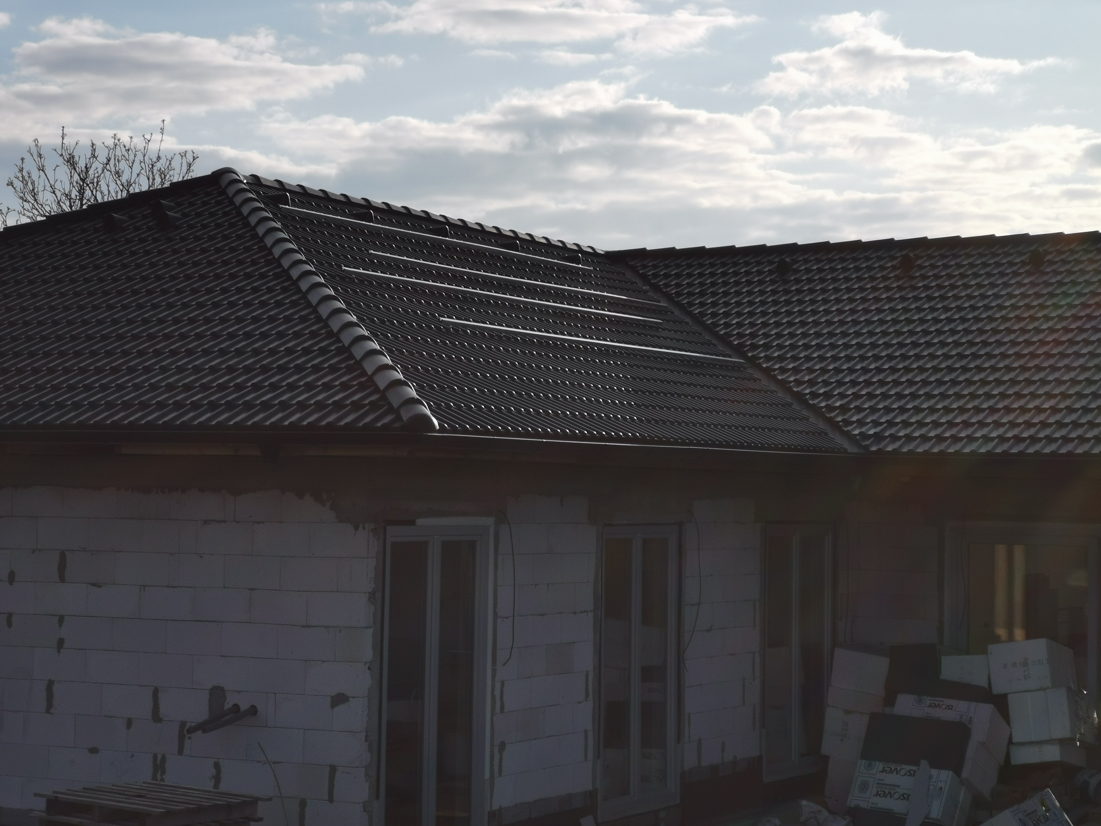

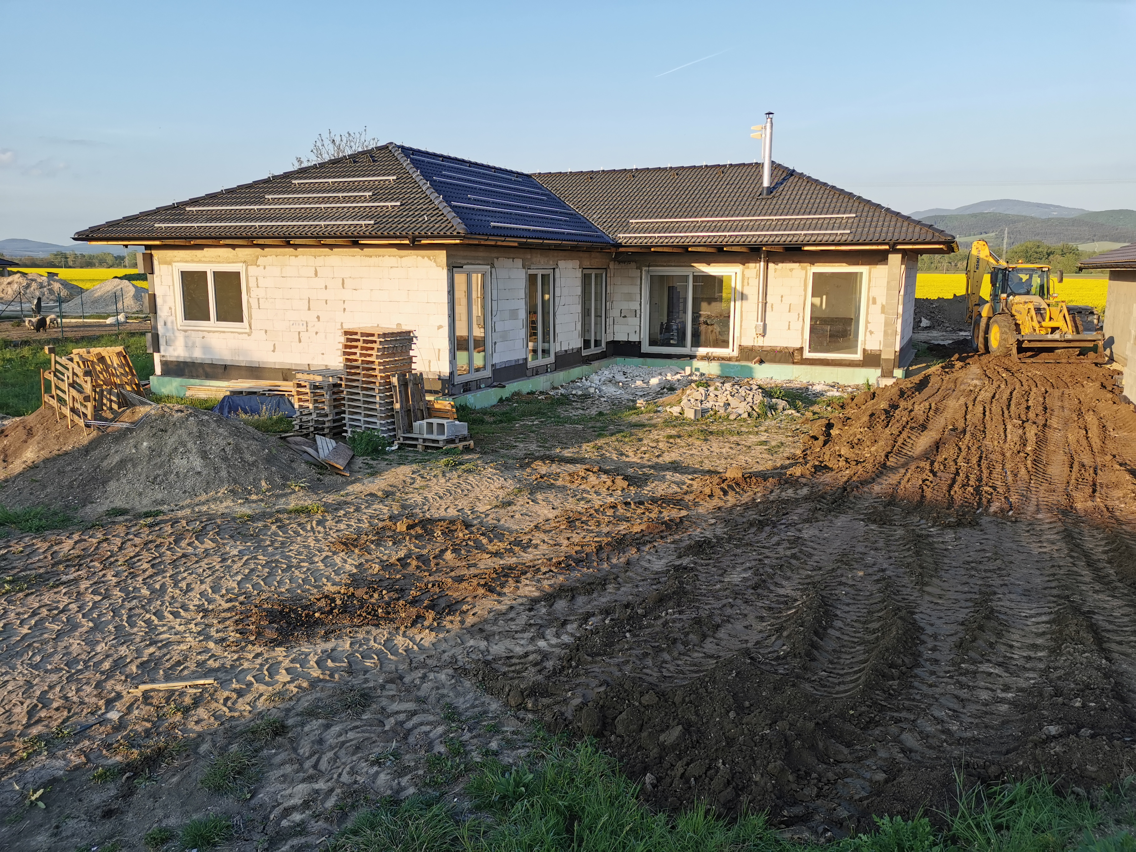

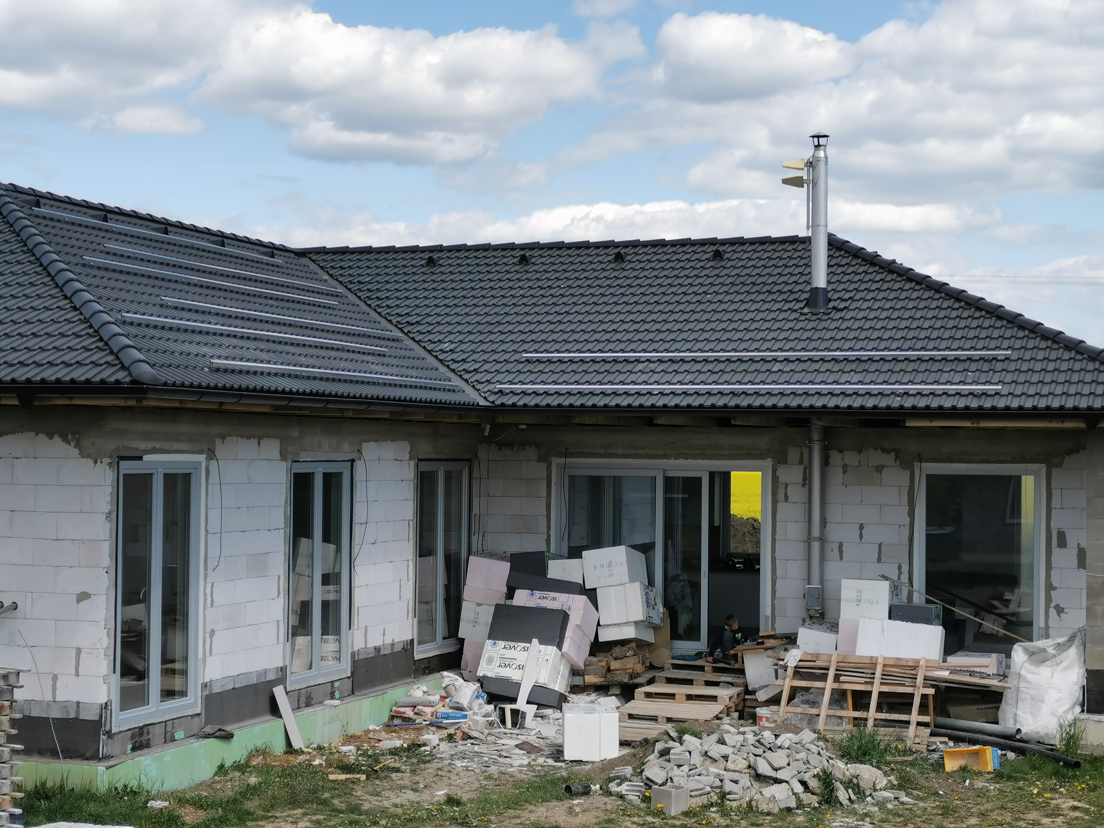

Vychodnu stranu od cesty obetujem.
Aspon nebudu susedia zavidiet
Takto to vyzeralo dnes o 0700.

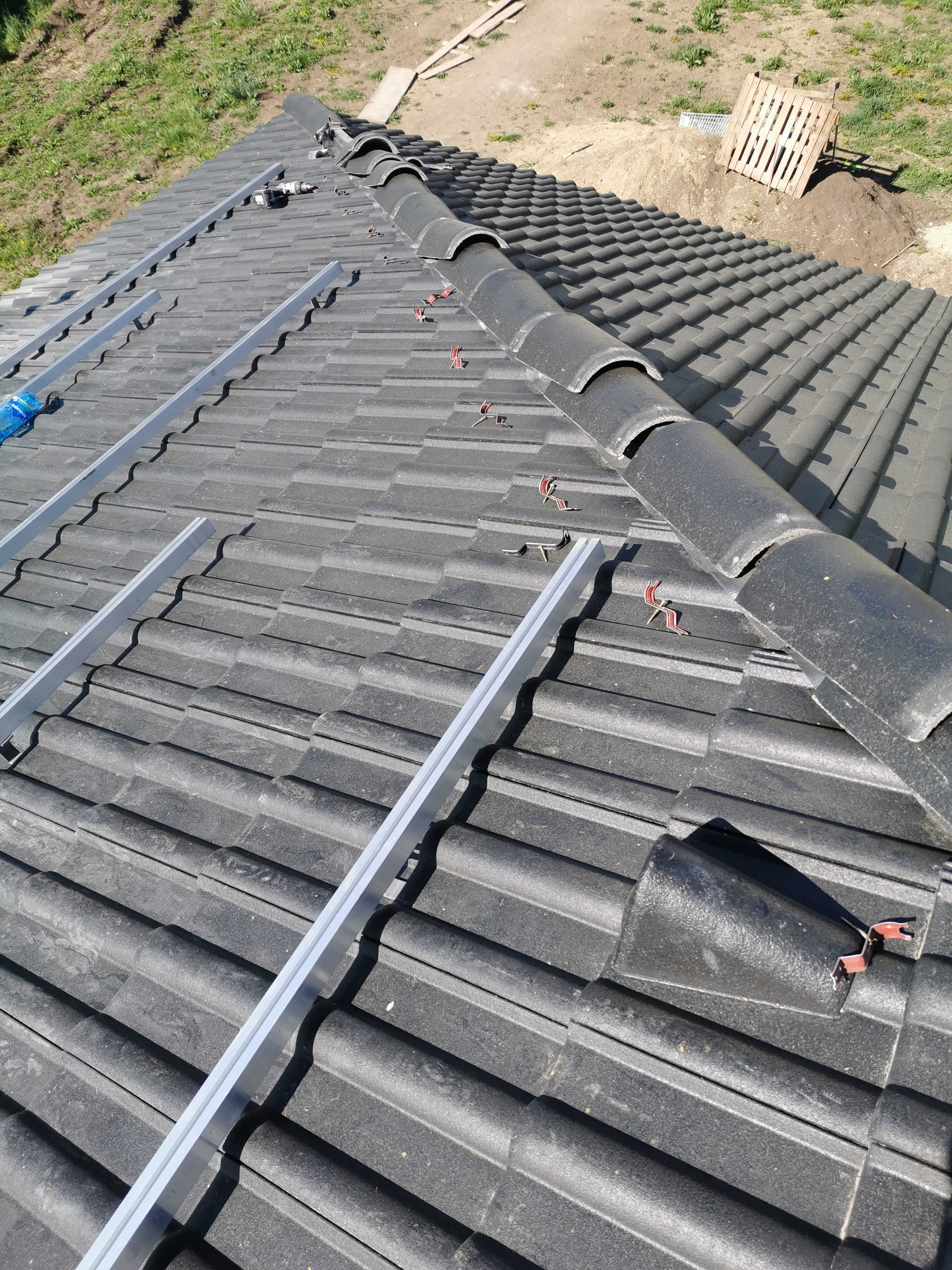

Plody dnesnej prace.
Musim dokupit podlozky a zopar hakov, lebo vazniky neboli podla prvotnych planov a vypoctov.

Dako som sa prepocital nastastie pozitivneva ostali mi 2 haky nakoniec, ktore som nemusel prikupovat a posilnil som s nimi dva profili
Zacal som rano nahadzovanim drziakov bleskozvodu a plynule pokravoval nahodenim i konstrukcie pre 18 panelov s uspesnym koncom po 8h na streche!

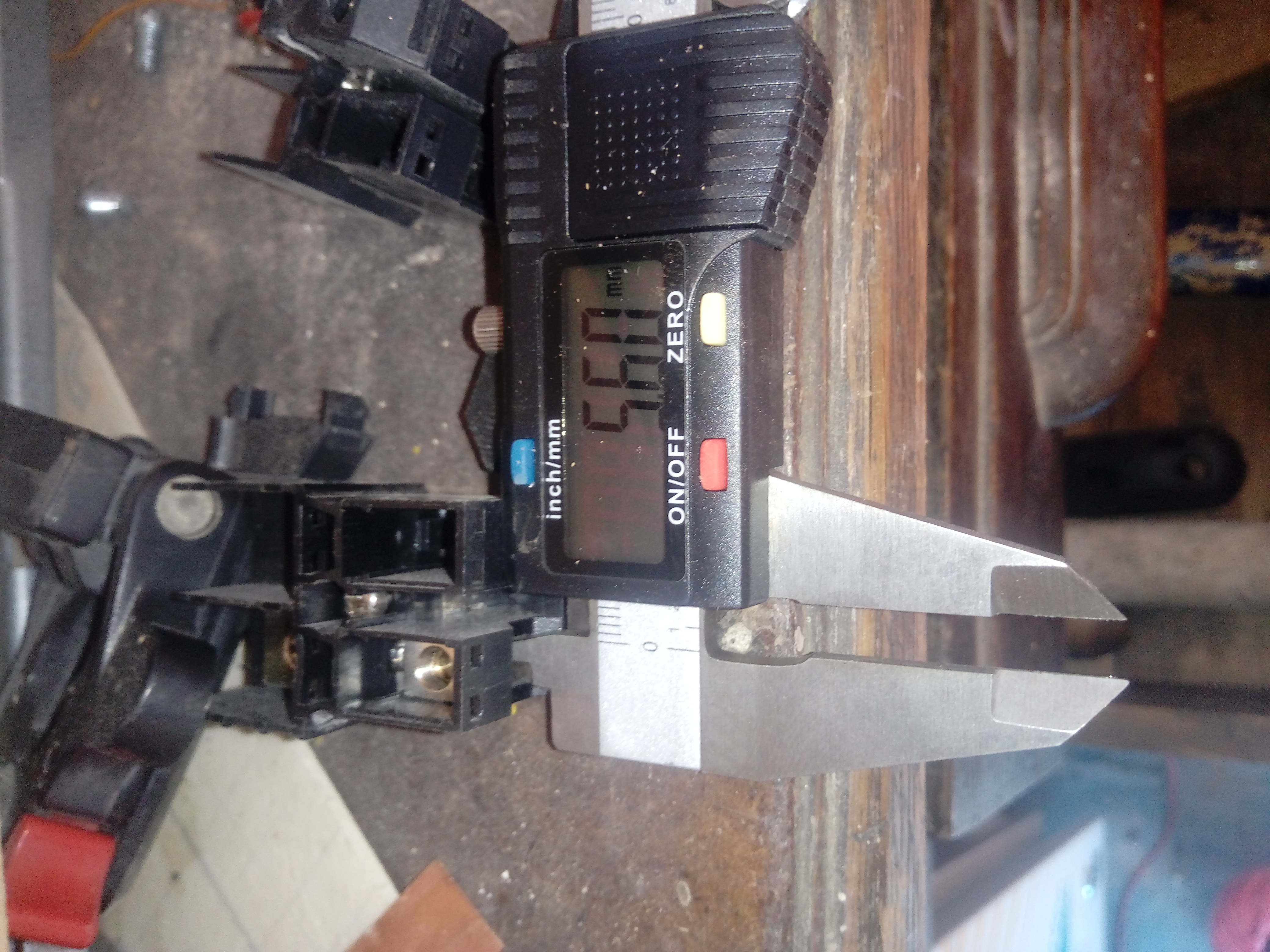

Aky najhrubsi CYA kabel dokazem bez uprav zapojit do MS5048?
Jedna sa mi o bateriovy i panelovy vstup.
Nech nekupujem zbytocne drahe a potom zistim, ze musim ustiknut polku vlakien aby som ho napasoval.
Dakujem
Dakujem
- Vitek
- Příspěvky: 2005
- Reputace:310
Re: Navrh FVE bungalov
Ahoj do máho PIP 5048MK sem narval 25mm2 na PV, musel jsem ale pár fousů dát pryč. takže dle mě 16mm2 tam dostaneš v pohodě i s příslušnou dutinkou. Na baterkách mám šrouby na oka resp je tam terminál šroub. takže 50mm2 lano, nalisovat oko M8x50mm2 a máš vyhráno.rasto1 píše:Aky najhrubsi CYA kabel dokazem bez uprav zapojit do MS5048?
Dakujem
Tuším že připojení PV a Bat bude u těchto měničů stejné....
V.

- Vitek
- Příspěvky: 2005
- Reputace:310
Ahoj ano muže to být, já jen že 6 x 50mm2 sem nesehnal tak jsem tam dal 8x50 mm2 tam neni žádný problém stejně tak jako tak tam dáš pérovku nebo talířovku co chcete....shuty píše:nie je v MK nahodou terminal na baterie M6? a teda pouzit oko M6x50mm2?
- Vitek
- Příspěvky: 2005
- Reputace:310
Jose mk ma svorky sirky 5.6 mm vnitrni x 5.8mm na vysku... Tam se 25mm2 krasne vejde jak jsem psal.... Zde detail debility svorek ktery praskaj a neudrzej casem pritlak vse plast... Nasrat zlaty oka... Fakt to soudruzi posrali...josse píše:Na mém 4048MS je psáno PV 6AWG coz je 13mm2, na baterkách mám šrouby M6.
Vsem montaznikum
Tak mnoho stesti pri montazi 13mm2
To uz je 2.5 x mensi nez muj hovadsky kabel....
No nic nalozte s timto merenim realnych rozmeru jak chcete.
A nehazte si klacky pod nohy jsme vsici jen lidi... A kolegove.
