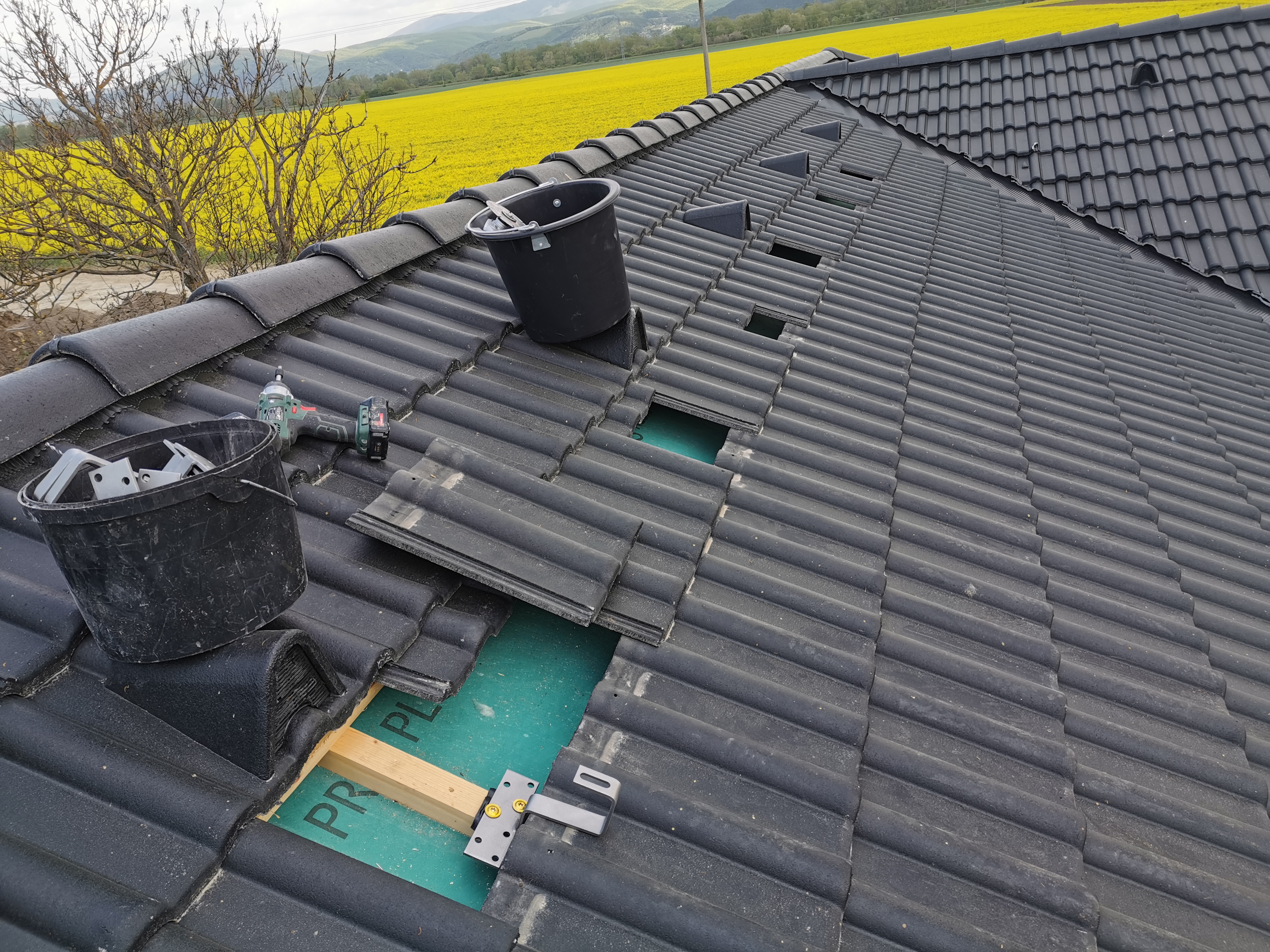

Nahodou som nasiel instruktazne video montaze Junkers.
https://youtu.be/zw0hmfLe17w
Ti asi necitalo toto forum, ze sa hak nema dotykat skridle

To ze sa nemá dotýkať skridle nie je nikde v žiadnom návode... Všetci to montujú normálne a úplne bez problémov. Keby inštalačná firma urobila každý deň inštaláciu a hrala sa s podkladanim tak to by trvalo.

Najdlhsie trva rozmyslanie
Samotne buchanie hakov trvalo cca 10min/hak.
Som spokojny ako to vyslo, pricom krov si vypytal na jednu radu namiesto 8 hakov 9ks, tak som mu ich dal
Jedine co by som zmenil je kupa stelovacich hakov, lebo moje som musel vypodlozit karosarskymi podlozkami o 6mm.
I ked ma podlozky stali 12E co by som dal o dva haky navyse, takze nic tragicke.
Potesilo ma, ze po premerani strechy mi tam namiesto 12 panelov vydalo na 18

Re: Navrh FVE bungalov
Plody dnesnej prace.
Musim dokupit podlozky a zopar hakov, lebo vazniky neboli podla prvotnych planov a vypoctov.

Dako som sa prepocital nastastie pozitivneva ostali mi 2 haky nakoniec, ktore som nemusel prikupovat a posilnil som s nimi dva profili
Zacal som rano nahadzovanim drziakov bleskozvodu a plynule pokravoval nahodenim i konstrukcie pre 18 panelov s uspesnym koncom po 8h na streche!

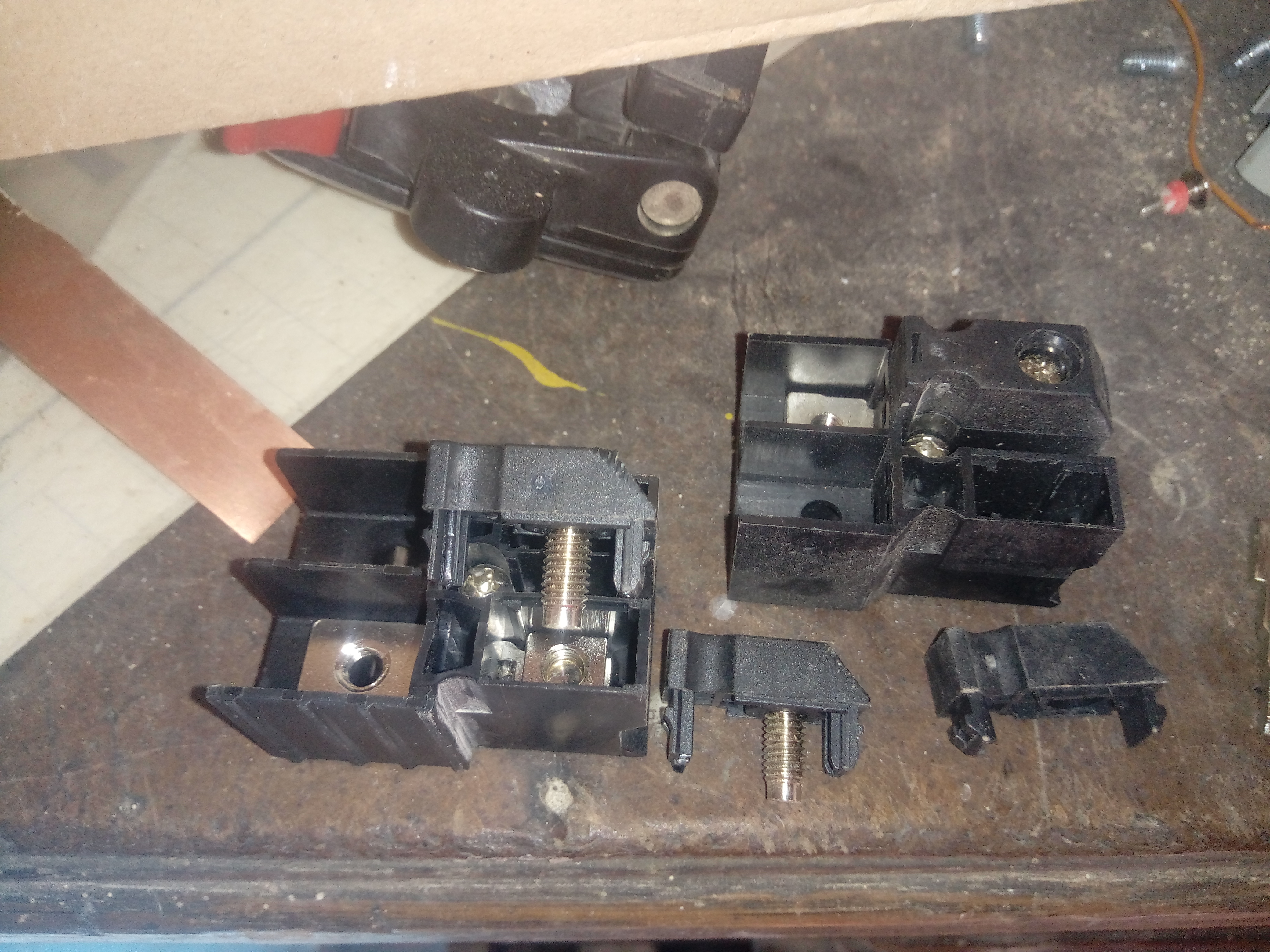

Aky najhrubsi CYA kabel dokazem bez uprav zapojit do MS5048?
Jedna sa mi o bateriovy i panelovy vstup.
Nech nekupujem zbytocne drahe a potom zistim, ze musim ustiknut polku vlakien aby som ho napasoval.
Dakujem
Dakujem

Ahoj do máho PIP 5048MK sem narval 25mm2 na PV, musel jsem ale pár fousů dát pryč. takže dle mě 16mm2 tam dostaneš v pohodě i s příslušnou dutinkou. Na baterkách mám šrouby na oka resp je tam terminál šroub. takže 50mm2 lano, nalisovat oko M8x50mm2 a máš vyhráno.rasto1 píše:Aky najhrubsi CYA kabel dokazem bez uprav zapojit do MS5048?
Dakujem
Tuším že připojení PV a Bat bude u těchto měničů stejné....
V.

nie je v MK nahodou terminal na baterie M6? a teda pouzit oko M6x50mm2?

Na mém 4048MS je psáno PV 6AWG coz je 13mm2, na baterkách mám šrouby M6.

Ahoj ano muže to být, já jen že 6 x 50mm2 sem nesehnal tak jsem tam dal 8x50 mm2 tam neni žádný problém stejně tak jako tak tam dáš pérovku nebo talířovku co chcete....shuty píše:nie je v MK nahodou terminal na baterie M6? a teda pouzit oko M6x50mm2?

Jose mk ma svorky sirky 5.6 mm vnitrni x 5.8mm na vysku... Tam se 25mm2 krasne vejde jak jsem psal.... Zde detail debility svorek ktery praskaj a neudrzej casem pritlak vse plast... Nasrat zlaty oka... Fakt to soudruzi posrali...josse píše:Na mém 4048MS je psáno PV 6AWG coz je 13mm2, na baterkách mám šrouby M6.
Vsem montaznikum
Tak mnoho stesti pri montazi 13mm2
To uz je 2.5 x mensi nez muj hovadsky kabel....
No nic nalozte s timto merenim realnych rozmeru jak chcete.
A nehazte si klacky pod nohy jsme vsici jen lidi... A kolegove.
