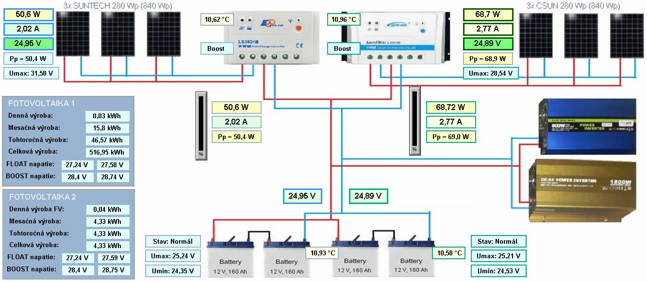

Môj pokus o nízkorozpočtovú malú FVE
Nízkorozpočtová malá fotovoltaická elektrárna byla postavena s použitím olověných autobaterií Fiamm 160Ah, panelů Amerisolar 280Wp a 40A solárního regulátoru. Systém napájí domácí spotřebiče a ohřev TUV, přičemž roční výroba dosahuje přes 3000 kWh AC. Použití levných komponent a vlastní konstrukce držáků panelů umožnilo efektivní snížení nákladů na elektřinu.

Re: Môj pokus o nízkorozpočtovú malú FVE
ty regly bych spojil až na baterce....
Jaskob, je možné že si na to asi prišiel...
Problém asi je že regulátory majú iné namerané hodnoty napätia bateriek a teploty bateriek... s týmto ale asi nič nespravím, offset sa tam nastaviť asi nedá.
Skúsim zajtra upraviť požadované napätia na jednom z regulátorov.
Akurát mi ešte nejde do hlavy prečo bolo také vysoké napätie bateriek, ale je fakt že meniče boli vypnuté a odber vypnutý.
No uvidím zajtra. Každopádne dík za rady.
Tak už to fičí - 2. pole s novým regulátorom sa ukazuje ako lepšie - žeby kvôli tomu že sú panely o rok mladšie ?
Nemáš ty vodiče k měničům a k PWM reglum slabé ?, Nevim kolik s nich budeš tahat, ale asi tam bude velký úbytek.antoni_sk píše:Aktuálny stav - už sa to rysuje, treba to ešte dokončiť (dopojenie bateriek) poladiť a vylepšiť...
nemyslím, od panelov 6mm2, k regulátorom 6mm2, k meniču 1 (600W) 6mm2, k meniču 2 (1200W) 10mm2. Dlžky k regulátorom a k meničom sú cca 30-100 cm
Mám obdobný systém A myslím ,že na tie naše brutálne výkony +30A, -30A max 6mm bohate stačí.keď nie je výkon ,nepomôže ani pasovina a keď je výkon, tak sa ten úbytok stratí. Tiež mám najväčší prierez 6mm, aj keď je pravda, že každý komponent má svoj pár vodičov až do rozvádzača.FRSO píše:Nemáš ty vodiče k měničům a k PWM reglum slabé ?, Nevim kolik s nich budeš tahat, ale asi tam bude velký úbytek.antoni_sk píše:Aktuálny stav - už sa to rysuje, treba to ešte dokončiť (dopojenie bateriek) poladiť a vylepšiť...

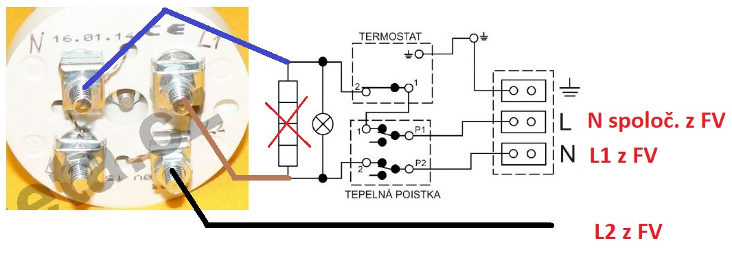

správne zapojenie elektr. špirály v bojlery
Ahojte, potrebujem skonzultovať:
Ako mám správne zapojiť bojler Dražice OKC so špirálou 500+500+500W, 230V ?
Pýtam sa preto, lebo bojler OKC125 je už doma, vymontoval som z neho patrónu 2,2kW čo tam bola - tá mala len jedno vinutie.
Ja som si objednal do neho patrónu 3x500W ktorá má 3 vinutia (L1,L2,L3)+spoločné N.
No a teraz je otázka ako to správne zapojiť:
Mám pripravené dva výstupy do bojlera - L1 a L2. (L1 sa zopne pri určitom napätí bateriek, L2 sa zopne pri nejakom vyššom U bateriek)
L1 zapojím na svorky ktoré sú určené pre napájanie bojlera.
L2 musím asi zapojiť len priamo na svorky L2 a N na patróne. Tým pádom mi ale integrovaný termostat a ani havarijný túto fázu nevie vypnúť ?
L3 zatiaľ nechám nezapojenú.
Existuje nejaké iné - správne riešenie ? Mňa napadá riešenie - fázu L1 zapojiť na sv.N bojlera, fázu L2 zapojiť priamo na svorku patrony L2, a spoločné N-ko zapojiť na svorku bojlera L. Tým pádom by sa rozpínalo spoločné N-ko miesto L, ale ochrana a termostat by fungovala.
Takto ?
Takto ?
Tieto obidva vystupy mas pripravene z jedneho menica?Mám pripravené dva výstupy do bojlera - L1 a L2. (L1 sa zopne pri určitom napätí bateriek, L2 sa zopne pri nejakom vyššom U bateriek)
+- 25kWp, 53V 700Ah LifeYpo4+zaloha olovo, 2x5kW Axpert + 3x XTM 4000+Victron quattro 15.000, 5x Victron 250/100, https://forum.mypower.cz/viewtopic.php?t=780KIA EV6
Áno, cez dva samostatné vyťažovače (jeden zopne napr. pri 28V, druhý napr. pri 28,5V - vid aj schému zapojenia na predch.strane
Tak v tom pripade L1 pripoj tak ako to mas nakreslene a spiralu L2 pripoj cez stykac, rele, ssr zo spiraly L1. Tak aby to vsetko bolo za termostatmi.
Fuuuu, viem asi ako to myslíš - ovládacie napätie pre relé ktoré bude spínať L2 ťahať z L1 za termostatom...
No dobre a čo je zlé na tom ako som to nakreslil ja a teda že termostat bude vypínať spoločné N ?
V pripade ak je bojler pripojeny cez menic, ktoreho vystupom su v podstate dva pracovne vodice, tak nieje urcene, ktory z nich je L a ktory N, takze v podstate aj tvoje zapojenie s odpinanim "N" cez termostat bude fungovat.

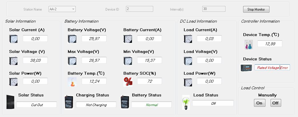

Problém s 2.regulátorom Epever
Mám problém - potrebujem poradiť od používateľov Epever LS3024B:
Dnes svieti celkom parádne slnko, tak sa pripojím na vizualizáciu a pozerám že FV1 dáva ce 500Wp ale FV2 je NULA !
Naštartoval som teda Epever aplikáciu a pozerám že regulátor je v stave RATED VOLTAGE ERROR
Kontrolujem teda nastavenie a je tam normálne 24V.
V čom je problém ??? Som v robote, neviem reštartovať regulátor

Re: Problém s 2.regulátorom Epever
Pozerám že minimálne napätie batérie máš 15 voltov. prečo? Choď do nastavení regulátora control parameter , načítaj hodnoty, pozri sa či máš rated voltáž na 24 voltov a daj zapísať. to by ho mohlo reštartovaťantoni_sk píše:Mám problém - potrebujem poradiť od používateľov Epever LS3024B:
Naposledy upravil(a) Joskob dne čtv úno 27, 2020 10:09 am, celkem upraveno 1 x.
Ahoj, parametre som skontroloval - je tam normálne 24V systém, urobil som zmenu jedného napätia a dal zapísať - nepomohlo to.
Pomohlo až stlačenie tlačítka (cez manželku).
To minimálne napätie nechápem aj ja, ale 1.regulátor tiež nameral nízke napätie - 6V.
Bud to nejako blbo merajú alebo fakt neviem.
Možno by pomohlo prehratie SW a FW ale zatial som nikde nenašiel ako sa to dá spraviť.
Liptov - ale momentálne už aj tu je slnko za mrakmi, to len ráno bolo bez oblakov.
Nemôžu sa tie dva regulátory navzájom rušiť?
Ja som mal regulátor SRNE-ML2430 a s rušením LK nebol problém, no keď som zapojil regulátor Epever MPPT-100VDC / 40A séria XTRA, tak som musel LK reštartovať každý deň.
Potom som dal do výstupu z regulátora na +a - feritový valček a s rušením žiadny problém.

Nemas graf z noci? Nemohlo sa stať, že batérie naozaj klesli tak nízkoantoni_sk píše:Ahoj, parametre som skontroloval - je tam normálne 24V systém, urobil som zmenu jedného napätia a dal zapísať - nepomohlo to.
