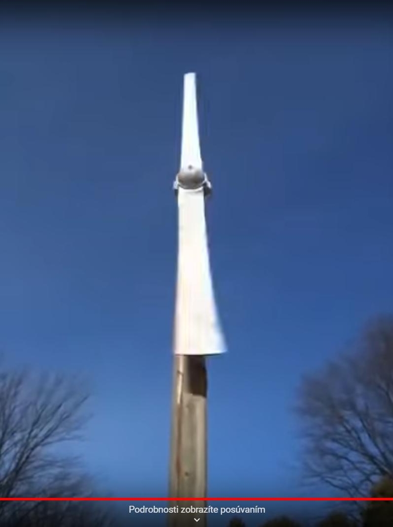

Našiel som práve pekné, hoci nekvalitné video s HAWT tu :
https://www.youtube.com/watch?v=csYtOvraqtQ
Je tam okolo väčšieho pozemku niekoľko VE, až ma napadlo, ako sa dá u nás ušetriť za stĺpky na plot
Skúsil som zastaviť video a vtedy sa dá rozpoznať, že aspoň dve HAWT majú dvojlistú vrtuľu, ostatné poväčšine trojlistú. Je pravda, že u nás by sa hneď ozývali hlasy proti takej inštalácii a niekto by ich zase bezhlasne likvidoval.... Ale fúka im tam pekne, to u nás tak obvykle nemáme.
Subjektívny pocit je, že dvojlistá vrtuľa je čipernejšia oproti ostatným, ale samozrejme nevieme nič o zaťažení a konštrukcii jednotlivých generátorov. Z jedného snímku sa podarilo nazrieť, hoci jeho kvalita je slabá, na dvojlistú vrtuľu :

Pre vlkazajac - zdá sa, že sú to len vrtuľky bez generátorov. Nie sú to vrtuľky autora videa. Starší pánko sa zabáva týmto pekným spôsobom. Robí ich z odpadu a stružliká vrtuľky.
Sused mal podobnú dvojlistovú vo vinohrade. Vytasil ju vždy v čase škorcov a očakávanej úrody révy. Namiesto generátora mala rapkáč. Škorcom to nevadilo, mne niekedy strašne. Nič sa ale nedalo namietať, keď ani jemu nevadila tá moja.
Re: Veterné elektrárne - čo si myslíte o tejto veternej turb
Je to zrejme tak, v komentároch dolu sa píše ako o tretej osobe :
"... I was surprised that he was not making power, he did not possess the electrical side of it, he said...."
Ten starší pán ich mal v lepších časoch aj 30 ( !!! ).

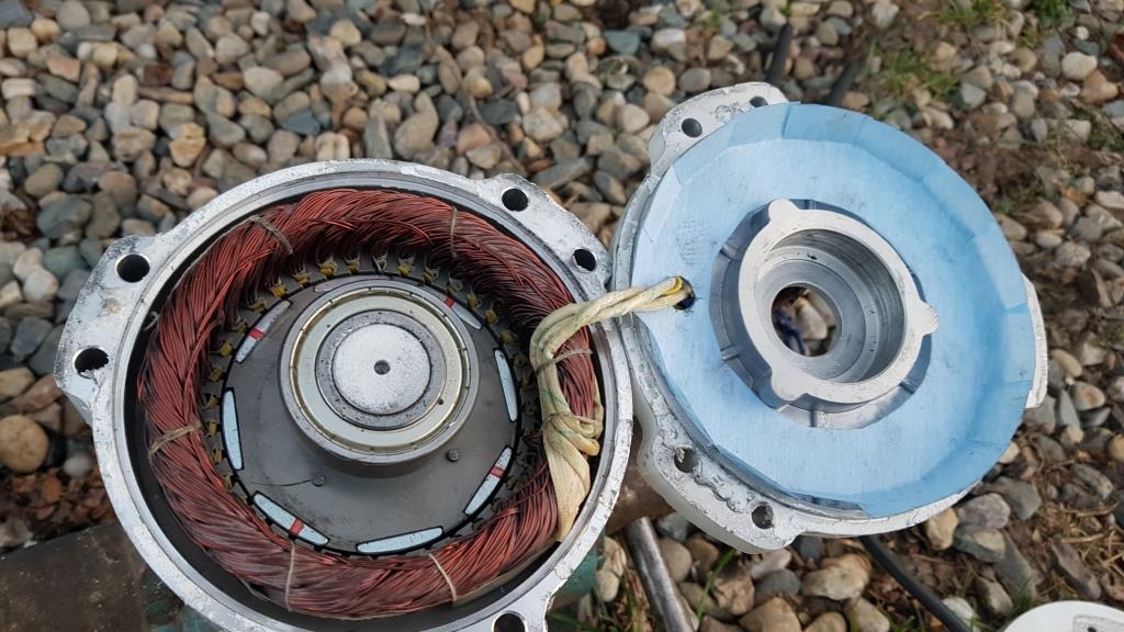

Ahoj, drobný update smutného příběhu "čínská plechárna". Přikládám fotku generátoru. Laicky se mi zdá, že to prostě není generátor na pomaloběžnou VAWT, spíše na HAWT, počet pólů je malý. Pokud by někdo z přítomných zkušených to byl ochoten komentovat, budu rád.
Ještě dotaz: dal by se tento generátor použít na "fitness rezervní zdroj" předělaný z jízdního kola, kde lze zajistit převod? Samozřejmě přes regulátor.
Díky moc.
Díky moc.

Ak na HAWT, tak to tiež len na takú čínsku, rozumej šmejd. Pri akých otáčkach to dalo 12-13 Volt?
K tomu bicyklu- tam treba len skratovať stator cez nejakú kaskádu odporov, najlepšie po usmernení. žiadny regulátor nemusí byť.

Čo by si tam chcel regulovať? Ak by to malo bežať do baterky, tak by to pri tých pár wattoch bicyklistu moc nezaťažovalo. Leda že by celý čas špurtoval....

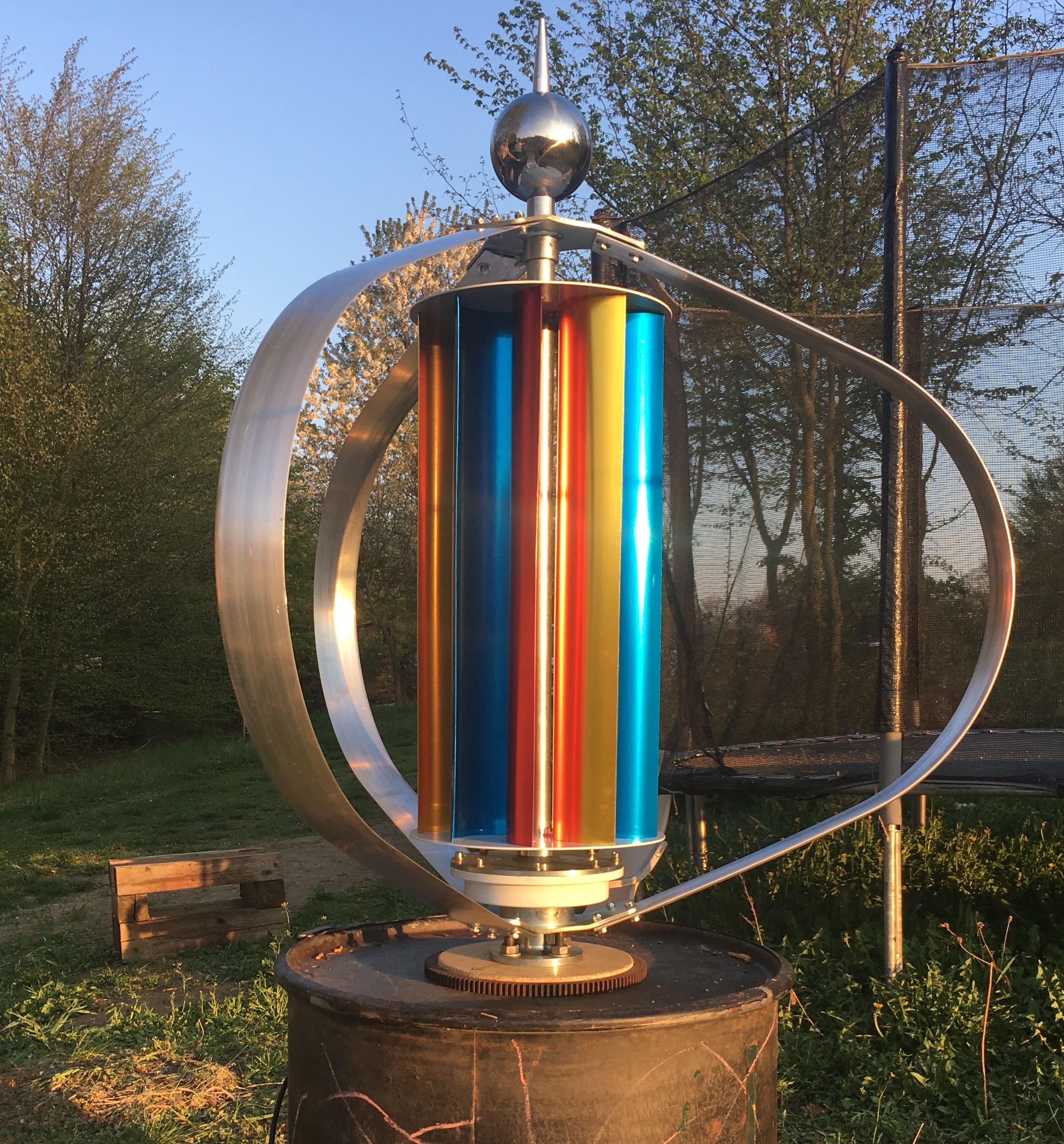

Dostal se mi vlastně náhodou do rukou tento modlitební mlýnek s doplňkovou funkcí výroby elektřiny
... Vůbec nevím co si o tom myslet. Kamarád mi to poslal z Číny jako dárek a tam to na naše stálo asi 14 000,- . Největší nesmysl už byla doprava, kdy to přiletělo letadlem... Můj bože, v životě to určitě nenatočí tolik, aby to vyvážilo ty emise. Nicméně vybalil jsem, smontoval jsem a začal studovat informace o větrných zdrojích. Chtěl bych tedy moc poprosit hlavně KUTILA, zda by to mohl nějak okomentovat, zhodnotit a případně varovat před podobnými, protože tady se to dá koupit pomalu taky a chtějí za to 50 000,-... Mazec. To bych za to nikdy nedal. Dětem a ženě se to moc líbí jako kolotoč
. Provedení je přesné, pěkně udělané a zdá se být vyvážený. Ani při vyších otáčkách nevibruje a točí se hladce. Otázka je, co to udělá v silnějším větru. Zatím u nás moc nefoukalo, ale jsme na vrcholu hory ve 412 m.n.m... Takže někdy tu fičí slušně.
Turbína - https://www.aliexpress.com/item/48V-300 ... 39732.html
Regler - https://www.aliexpress.com/item/48v-300 ... st=ae803_5
Já mám tu 300W/48V verzi. Průměr Darrieova rotoru je 1,2m. Pruměr (Savonia, nebo co to je ?) 380 mm. Netuším co je uvnitř generátoru, ale nepřipojené na prázdno to při roztočení rukou klade jen velmi malý odpor. Je k tomu nějaký regler, ale je celý zalitý v pryskyřici... Má to vůbec nejaký potenciál, nebo je to jen dekorace... Samozřejmě že tam kam sem ho zatím dal je blbost. To je mi jasné... I když při poryvech jak to chyti Darriera, se to i tady točilo slušně. Za reakci předem moc díky.
Ach jo co já bych dal za ocas, ale k nám to bohužel rozumně dostat nejde...

Je to skôr hračka či „ozdoba“ do predzáhradky než nejaké rozumné zariadenie. 300 Watt z toho nevylezie ani náhodou, možno tak 50 a to pri poriadnom vetre. Aby to aspoň trochu (či vôbec) fungovalo tak by to bolo treba dať na 10 m stožiar, a to by boli zhruba rovnaké náklady ako za stroj. Takýchto čínskych mačkopsov , šmejdov je plný internet, naposledy viď prípad marsal64. Aj tu na fóre ich už bolo zopár, ani jeden nefungoval. Všetko vyhodené peniaze.
Hovorí sa že na šmejdy sa dajú nachytať hlavne penzisti, ale v tomto prípade asi aj mladší.
Ono to má podporu aj u niektorých „tiež odborníkov“ , ktorí propagujú VAWTy všeobecne ako výhodnejšie oproti HAWt, lebo... A potom znôška prihlúplych pseudo argumentov. Pričom VAWT majú už zo svojej podstaty o 25-30% nižšiu produkciu ako HAWT rovnakých rozmerov, a to hovorím o tých rozumne a najlepšie navrhnutých, nie o tomto pestrofarebnom kolotoči. Ešte som nezažil žiadny takýto stroj čo by aspoň trochu fungoval, ale kupujú sa tuším veselo. Že nemajú žiadny certifikát je pritom normálne.
Robil som 50 rokov profesionálneho konštruktéra a keď som niečo stvoril tak to pracovalo +- pár percent od toho ako sa predpokladalo. Toto naopak bude fungovať sotva tých pár percent.
A dopredu varujem pred pokusmi vylepšiť to nejakými „zázračným“ regulátormi ako radia niektorí premúdrení chytráci, akože to vylepší a dá dohromady aj najväčšie nezmysly. Jediné čo to môže dať sú ďalšie nemalé náklady a ešte horšie (ak sa ešte dá) výsledky.
Ale ak sa to páči rodine a deťom, tak prečo im nedopriať. Mohli síce za to mať peknú dovolenku pri mori, ale možno majú väčšiu radosť z neužitočnej hračky.

KUTILE děkuju moc za koment. V zásadě jsi napsal to co si i já sám myslím. Jen bych rád podotknul a je to zmíněno i výše, že v našem případě nikdo nenaletěl. Kamarád ví co mi poslal, ví za co a proč, ale to netřeba rozebírat a navíc je to vcelku soukromé (Tibet vs. Čína)... Já osobně jsem postavil naši energetickou soběstačnost hlavně na motorech s vnitřním spalováním, kdy výsledky jsou výkonově a i po finanční stránce použitelné. (Diesel agregát 5kW a malá Honda 500W na ethanol). FV 1,6kWp z vyřazených amorfů a 800 Wp polykrystal rovněž vyřazené, nám slouží s malým 1,2kWh bateriovým packem na vykrytí večera jako doplněk, kdy spalování paliva nemá opodstatnění... Například HI - FI, notebook, internet, světlo, lednice atp... Větrné turbíny mě až doteď moc nezajímaly, protože jsem jako kluk chodil do jachtařského klubu, tak o větru jako takovém a jeho síle něco málo myslím vím... Právě proto si myslím, že je potřeba varovat před takovými výrobky. Ale jako dekorace je to pěkné, líbí se mi... Myslíš že by jsi měl chuť napsat, zda je špatná celková koncepce a nebo se Ti jenom nelíbí praktika, kdy jsou u výrobku uvedené nerealistické výkony ? Čili jde o to, jestli Ti vadí, že je tam já nevím např. spojení Savoniy a pak Darrier a dál rozměrově blbě vůči generátoru, atp... Nebo návrh je v pořádku, ale výkon naprosto nerealistický tím myslím, že třeba vzhedem k dosažitelnému výkonu je problém ve velikosti, kdy by se už spíše vyplatilo HAWT...Díky. Díky i za ty články co máš na svém webu. Četl jsem ho celý, ale některé články už nejsou dostupné.
