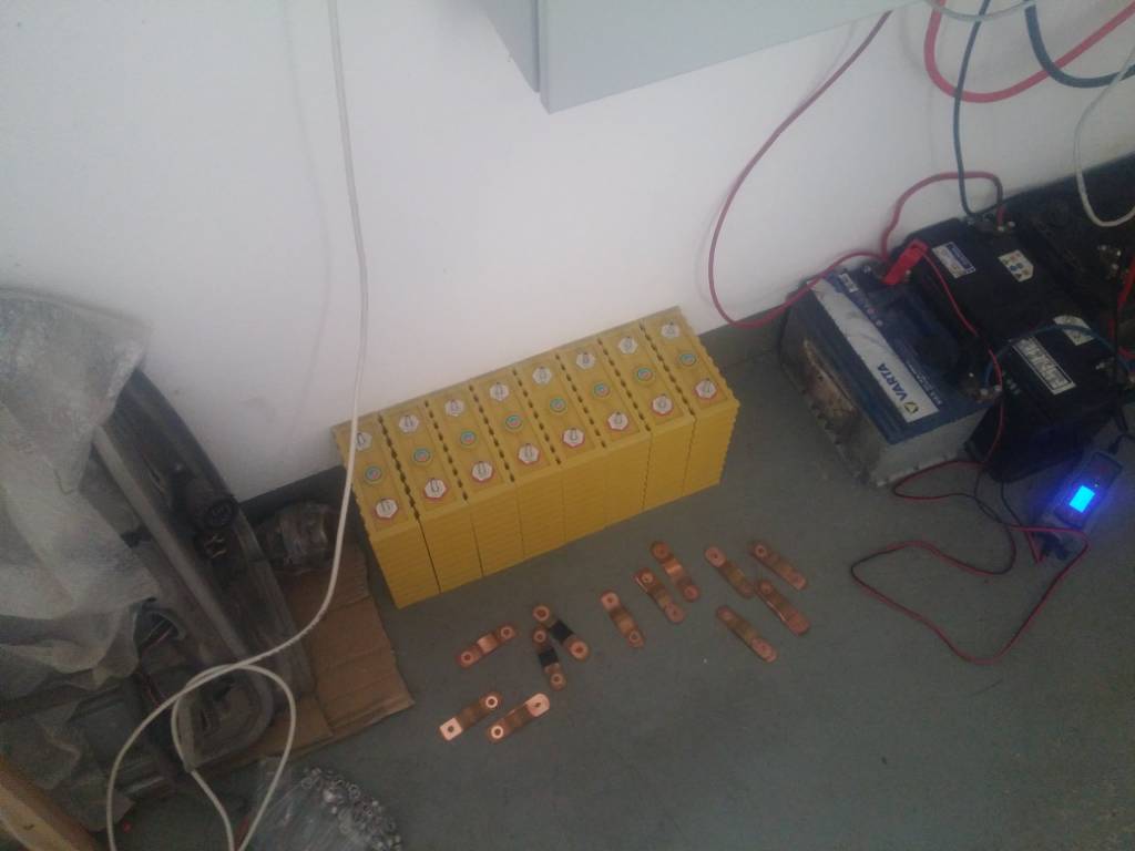

Tak.uz jsou doma
[img]//uploads.tapatalk-cdn.com/201904 ... e5ba2d.jpg[/img]
Dekuji Youdovi za obchod a skvelej pokec
Btw. Nekde sem.tu videl, ze nekdo baterie stlacuje deskama k.sobe aby se nenafoukli. Tyka se.to i tehle?

Zdravím vás pane kolego,
i já děkuji za super pokec. Vzdájemné sdílení vědeckých poznatků je vždy přínosem
Ovšem příště musím zajistit aspoň táborák, jelikož k večeru byla už dost zima.
Co se týče baterek,tak ano. Tento typ se většinou stahuje k sobě. Na druhou stranu, pokud se baterky nabíjí na rozumné napětí, pak by se vůbec neměly nafukovat. Pokud má někdo Winstony kulaté jak kynuté knedlíky, tak to spíše znamená, že do nich pere proud hlava nehlava a nabíjí je na příliš vysoké napětí. V obou mých boxech baterky od výrobce stažené nebyly a na můj dotaz jsem obdržel právě výše uvedenou informaci.
I tak je ale dobré baterky stáhnout, ublížit jim to nemůže a na manipulaci je to lepší.
PS: Co je ta věc na foto úplně v levo? Vypadá to jako JetPack!

Re: Dumiho ostruvek
Aha. Dekuji za info
Laboroval jsem s polohou a nejlepe mi vyslo toto:
[img]//uploads.tapatalk-cdn.com/201904 ... 565b84.jpg[/img]
V teto poloze se vsak budou blbe stahovat :-/
Kdyz pokud je dam o 90 stupnu (puvodni foto) tak by to taky slo. U tohoto schematu se mi libilo ze je + i - vystup na stejne strane -> stejna delka vodicu. A navic jsou uzsi a nezasahuji tolik do prostoru. i kdyz pokud je dam podle puvodniho schematu a posunu je doprostred budou vodice taky stejne.
U tebe byly teda uplne na volno? Nestahovala je ta nerezova bedna?
Jinak vec vlevo jsou nahradni predni dvere na auto
a za nima na zemi (ta bambule vedle.baterie) je kus kardanu, kterej sem uz asi 2 roky do auta nestihl vratit.

Já na předek kardan nemám už 2 roky taky a zjistil sem.ze co auto nevyjede to vynavijakuju takže se bez něj dá žít

Re: Dumiho ostruvek
V té bedně byly na volno. Bylo kolem nich cca 5mm místa na každou stranu. Extra jsem se na tenkrát ptal na to stahování, poněvadž už jsem byl nachytřenej zde z fóra.
Jak na to koukám, tak bych to pro začátek nechal volně, hlavně že dobře vyjdou ty kontakty, krátké kabely a stejná délka. Stejně budeš Dumiho ostrůvek ještě 3x předělávat, takže bych se zatím nepouštěl do žádných permanentních řešení.
Tuším, že Rottenkiwi má baterky také navolno a to je baterkový expert. Dreambox, který má baterkama vydlážděnou celou podlahu, to má taky na volno: https://forum.mypower.cz/viewtopic.php?t=2397

Re: Dumiho ostruvek
Tak to je škoda, myslel jsem že je to JetPack a to vepředu že jsou přezky od popruhů, kterýma se upevní přes ramenadumi píše:...vec vlevo jsou nahradni predni dvere na autoa za nima na zemi (ta bambule vedle.baterie) je kus kardanu, kterej sem uz asi 2 roky do auta nestihl vratit.
