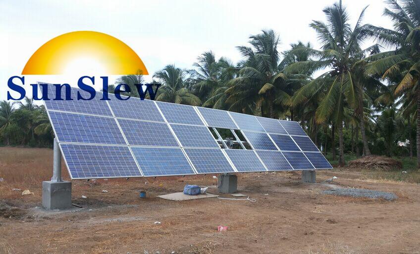

Ahoj, chtěl bych si postavit jednoosý tracker, něco takového - viz obrázek mechanika není problem , konstrukce mě živí,motor taky není problém.
problem je čím to ovladat. dopracoval se tu někdo k nějakému řešení ?

DC/DC menic. Nevím z hlavy Nick uživatele ale už tu má někdo postavené natáčení a pověděl by ti co pouzil

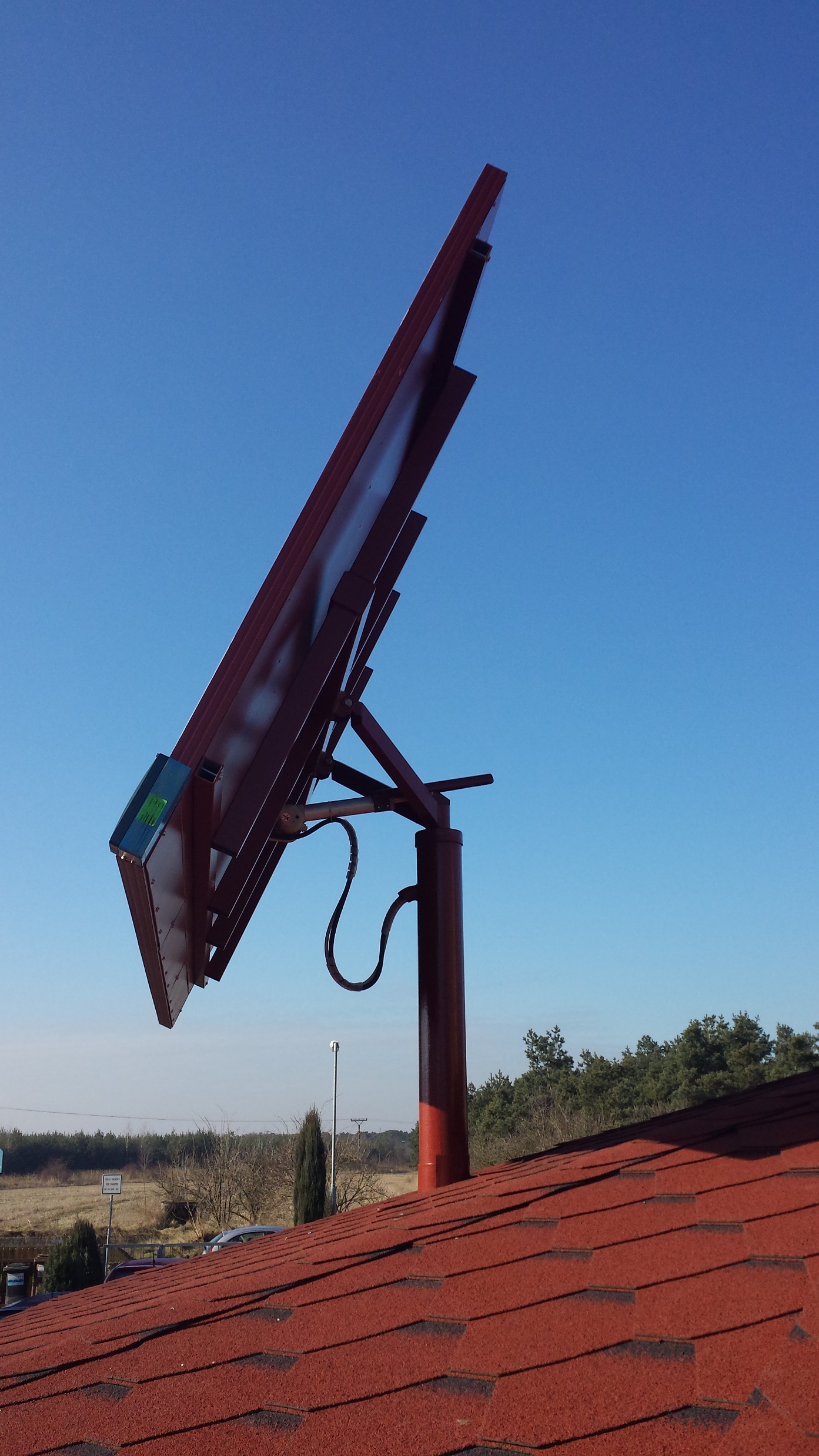

https://www.ebay.com/itm/291049609394?V ... OC:US:3160
toto používám několik let a zatím spokojenost, jen když sousedovy koncem léta vyžene meruňka větve který mávají před senzorem tak tomu šibne a dělá to často korekce malými skoky i po odstínění větví (musím udělat reset vypnutím U, nebo ustříhnout větve

supr, víc takového info
jaký máš ktomu motor ? nebyla by realna fotka jak to máš udělané , umístněné ?

elektroniku mám v tom modrém krytu se skleněným průhledítkem, motor je na 24V tahový - lineární z nějaké polohovací nemocniční postelekvako1 píše:supr, víc takového info

Pkougl: co ti s tim delaji poryvy vetru? Jinak zajimave reseni na strechu.

Je to umístěné na pergole, základ je docela masivní monolit beton ale na této fotce není čidlo větru, při určité rychlosti se slunečnice sklopí do vodorovna a když do deseti minut nedosáhne vítr hraniční hodnoty tak se přepne zpět na řízení osvitemNOPARasito píše:Pkougl: co ti s tim delaji poryvy vetru? Jinak zajimave reseni na strechu.
