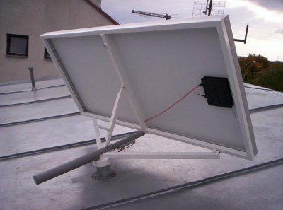

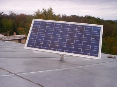

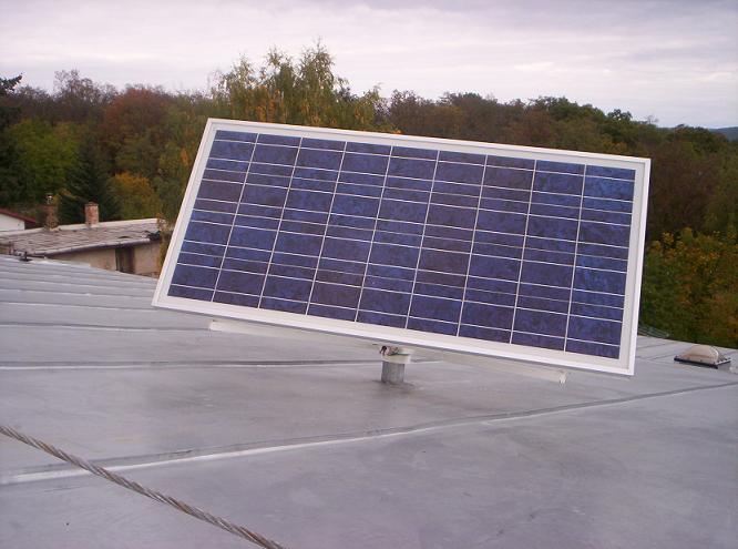

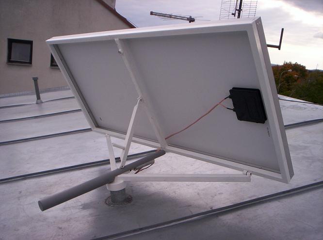

Solární tracker
na toto fórum sem dostal odkaz před pár dny . Sám již pár let experimentuji s fotovoltaikou přinichž jsem nasbíral dost
poznatků a zkušeností se kterými bych se rád podělil
V roce 2007 jsem pořídil 125 Wp FV panel od FitCraftu a rovnou splácal sledovač (tracker) viz foto .
S menšími úpravami funguje dodnes a mohu jen potvrdit že "výtěžnost" je min. 40% lepší

- Příspěvky: 2796
- Reputace:427
Re: Solární tracker
Sledovače jsem řídil hodinama a to jak otáčení tak i úhel , jenže jak tomu bývá u zbastlenin , už pár měsíců to nejede a já se ne a ne dokopat abych to spravil . Mám namyšlený nový typ ovládání , ale ještě není hotov
Otočení z východu na západ a zpět "stojí" 0,3Wh , kdyby to dělal celý den tak na sebe nevidělá .
Nad zrcadlem jsem taky uvažoval , ale v mých podmínkách to nebylo proveditelné , nejen složité ovládání ale také dosažení trvalého celoplošného osvitu FV panelu .
Na střeše je dost místa takže se FV panel točí na kuří noze .
Co se týče koncentrátorů , normální FV panely na to nejsou stavěny , pri teplotě nad 90°C se začnou roztékat plastové fólie . Panely položené na střeše mohou klidně mít i 60°C při normálním osvitu . Nehledě na pokles napětí se vzrůstající teplotou .
