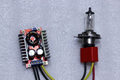

Dá sa toto použiť ako balancér, napr. 1 článok je iný a ostatné sú na 3.5 V,
tak tie 3 budú dávať 10.5 V a na žiarovke sa nastaví 14 V.
Aký bude odber z tých troch LiFe článkov, ak dáme na výstup step_up 55 W H4 ?

U těchto DC DC je problém s tím, že nejsou galvanicky odděleny
Takže pokud bych dotoval první článek, tak napájet z 1-x a tlačit do 1. Pokud 2 tak napájení 2 - x a tak dále, ale co z posledním? Jedině na poslední pozice osadit zaručeně nejsilnější články. Ale jistě to není to pravé ořechové
Daleko lepší by bylo třeba daleko menší DC DC, ale galvanicky oddělen.
Teď se na to dívám že je to postaveno jinak. Použít to na vybíjení konkrétního článku jistě použít šlo, ale uniká mi smysl
Z článku to bude brát 55W tj. cca. 16A plus účinnost konverze. A nejsem si jist zda tento DC DC bude fungovat korektně na 3,5V. Sic píšou tuším od 3V, nebývá to pravda a tento je navíc myslím 10A

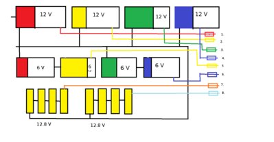

Dole pripajam obrazok, ako to mám zapojené:
1. až 6. sú poistné odpájače 63 A a sú tam Pb
7. a 8. sú LiFE cez 50 A ističe.

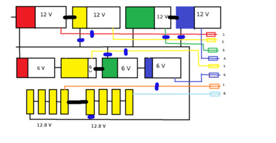

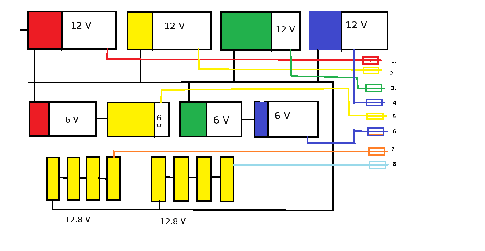

Tak som nakreslil nové zapojenie, v pravo, kde končia ističe a odpájače, by boli pripojené regulátory
a menič by sa 8x63 A vypínačom odpojil.
Pribudli by teda na miesta označené čiernou ističe po 3 € kus.
Na 4 modré miesta / na - vetvy / by pribudli dalšie 4 ističe, všetko 50 A.
A ešte by sa vybrali z odpájačov 4, 63 A poistky, ergo 1. 3. 5. a 7. istič.
Dokopy 30 € na vypínače a 12 € na ističe.
Je to ok ? Či keď to urobím, tak sa zdymí a baterky, káble a menič bude na susedovom dome ?

Jestli by se mi chtělo.... Kdo bude vypínat ty jističe a zapínat jiný? Lidskej faktor je první krok k průšvihu...
24V je zbytečný mezistupeň.
Můj tip je: 1.) velký Pb baterky zapojit na 48V. Panely přepojit na Ump 60-80V, zapojit jenom přes diody a vypínat relé s hlídáním max. napětí na AKU. 2.) zde na bazaru koupit 3kW měnič, 12V měnič prodat. Na 48V bude chodit NB s adaptérem na 230V, stejně jako ostatní bižuterie. Až někdy: 3.) Dokoupit 8ks LiFe. 4.) Dokoupit nějakej regulátor aspoň na 3kW. 5.) další panely 6.) další baterky 7.) silnější měnič....

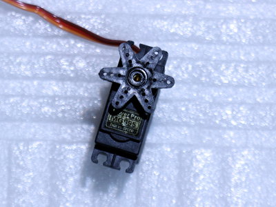

Dá sa takéto servo použiť na vypnutie a zapnutie vypínača 3x63 A alebo ističa 3x50 A ?
Ako to pripojiť na arduino a aký zdroj napatia ?
