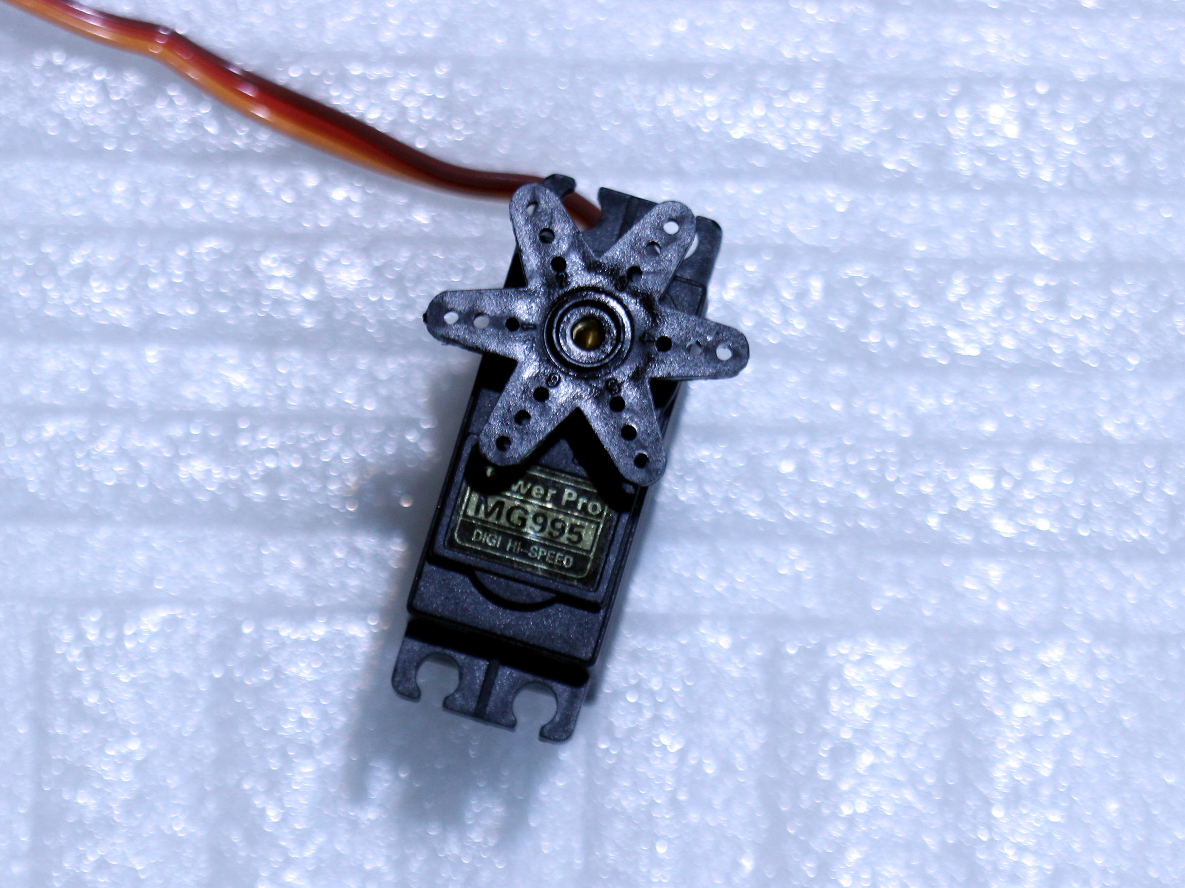

- Příspěvky: 5451
- Reputace: 287
Dá sa takéto servo použiť na vypnutie a zapnutie vypínača 3x63 A alebo ističa 3x50 A ?
Ako to pripojiť na arduino a aký zdroj napatia ?
