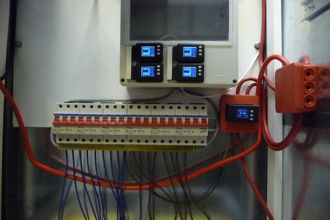

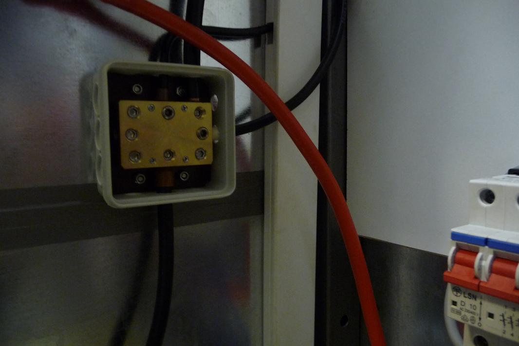

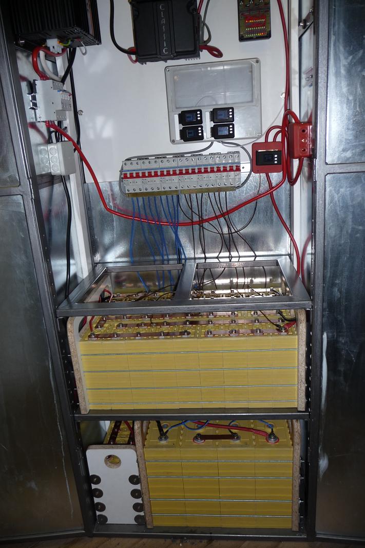

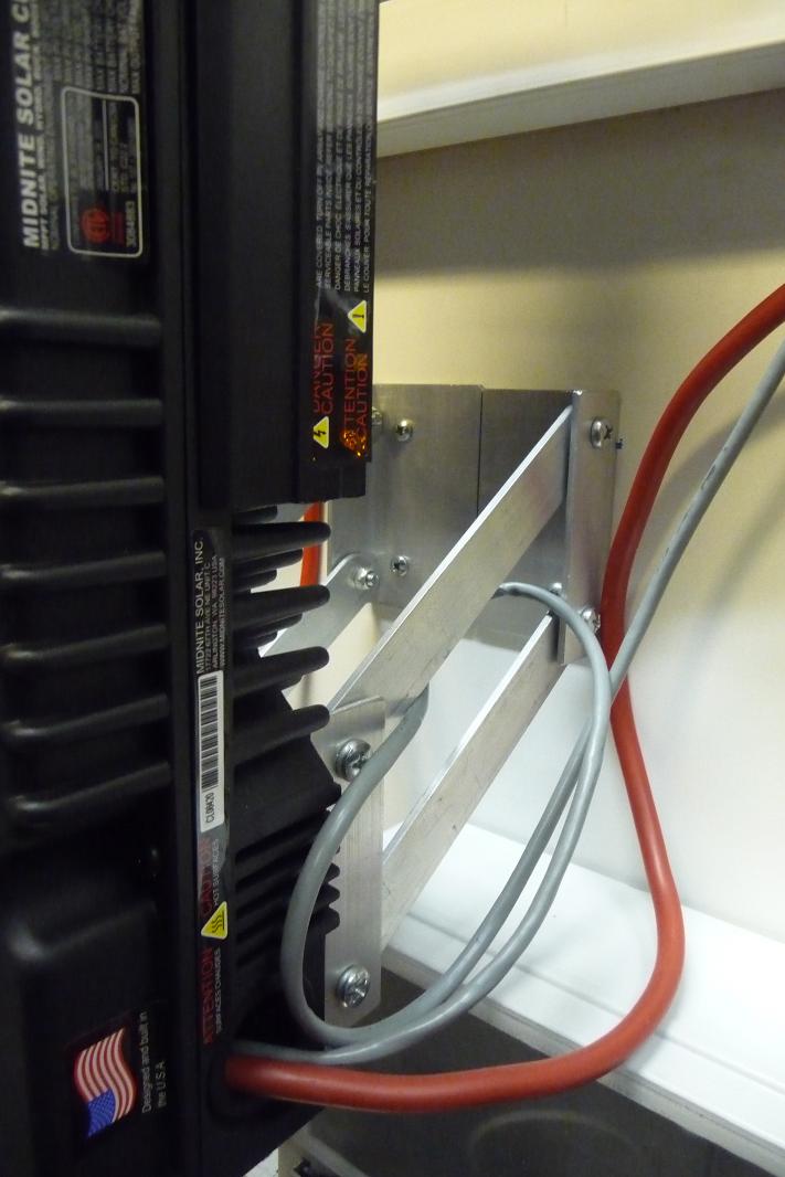

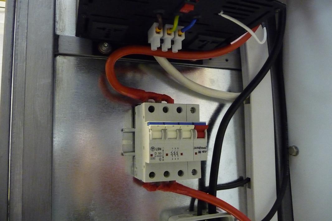

a teď konečně slíbené fotky ...
. Horní CellLogy (primární a záložní) hlídají prvních osm článků a dolní druhých osm článků . Zatím můžou jen odpojit měnič pokud některý článek padne pod 2,80V . Brzy toho budou moci víc
. PowerLog jede jenom na 26V protože 52V by jej zabilo stejně jako toho předešlého ... no jo , chvíli fungoval , pak syčení
rána a byl v pánu
. Za tohle asi dostanu , co ? Ale funguje ... jestli i při (nedej bože) havárii to nevím , snad nebude třeba
. Je tam hlavně pro pohodlné odpojení DC od měniče když se v něm nebo kolem něj vrtám
. Schazovač bude napojen na ochranu aku a použit bude až když vše předtím selže
. Horní řada je DC z FV panelů , z prava do leva - plus druhé sudé řady , plus druhé liché řady , plus první sudé řady , plus první liché řady , společný plus pól , další schazovač (selže-li regl nebo při bouřce jím dákově odpojím FV panely od reglu) a společný mínus pól . Dolní řada je celkem jasná , né ? El.měr. je novej (00000,0) , s číselníkem pohne každých 10Wh
. Protože "málo" místa

nádnerný, ale asi budeš muset balancovat. Tipnul bych si, že se Ti články rozjedou. ten jeden článek na vyplnění místa bude mít jiné cyklování, než zbytek sekce. Ale baterie je to jako na vojně (obrazně)
- Příspěvky: 2796
- Reputace:427
Re: 3,96kWp Brno
Zdravím ,brumlaj píše:nádnerný, ale asi budeš muset balancovat. Tipnul bych si, že se Ti články rozjedou. ten jeden článek na vyplnění místa bude mít jiné cyklování, než zbytek sekce. Ale baterie je to jako na vojně (obrazně)
jo , balancování bude potřeba ... když byly zapojený na 26V tak si nějak sedly a fungovaly bez problémů . Jenže teď sou spřeházený na 52V takže docela maglajs (kolem +/- 0,08V)

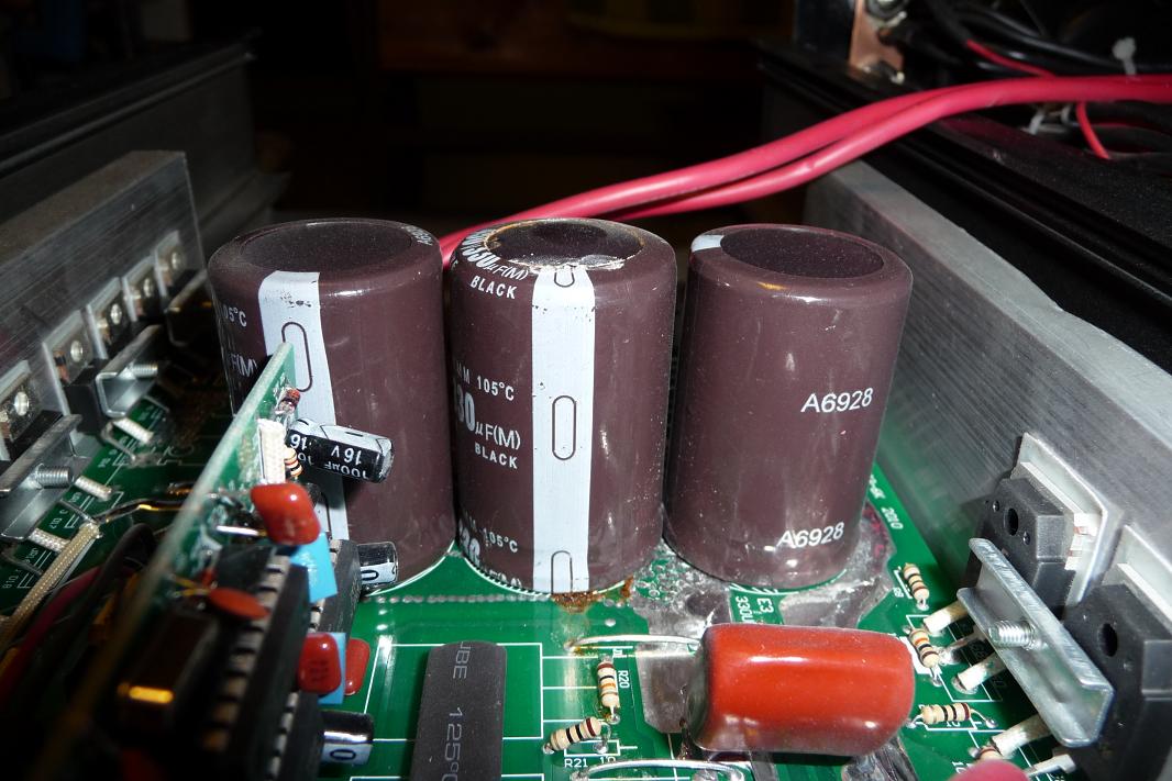

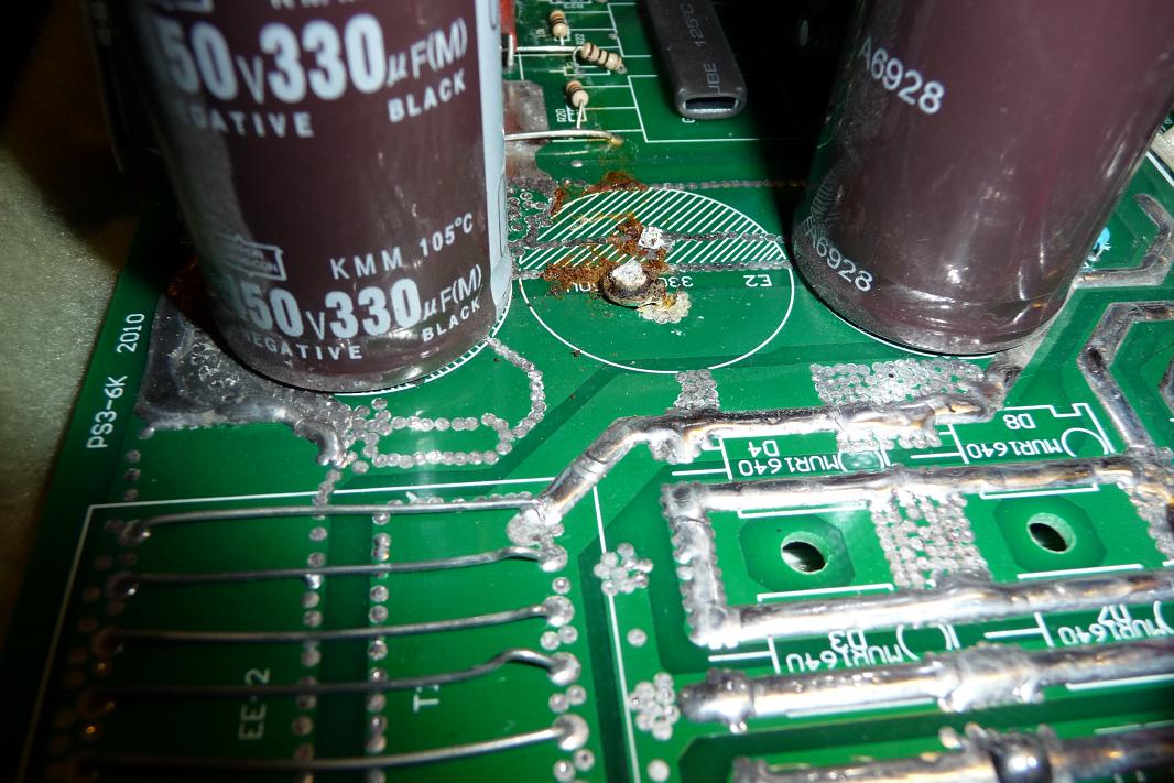

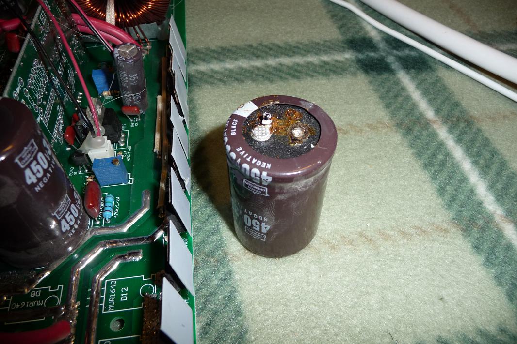

Zdravím ,abrams píše:Zdravím ,
... Ale vzhledem k používání dřevěného kočkolitu , bude měnič plnej dřevěnýho prachunutno vyčistit
tak sem rozdělal ten 5kW měnič a von na mě čučí nafouklej kondík
- solárník
- Příspěvky: 1596
- Reputace:82
Re: 3,96kWp Brno
Odhaduju, že mu mezi těma dvěma bylo dost horko (špatné chlazení, odskákal to ten nejhůř ofoukávaný). GES ani GME nemají ani vzdáleně podobný. Kdybys chtěl přesný, koukni sem, předvybral jsem ti link s přesnou hodnotou a rozhodně na 105°C:
http://cz.rs-online.com/web/c/pasivni-s ... 1&aaaExp=Y
V posledním sloupci je hodnota ESR v Ohmech, čím menší, tím lepší. Pokud chceš vsadit na jistotu, vezmi radši Panasonic a zkontroluj průměr a rozteč vývodů. My s Paňákama nahrazujeme vytekliny v základních deskách a všechny drží.
Jinak je to od pohledu dobře předpotopní konstukce a součástky. Ale co by člověk chtěl od číňanů. Zase se to líp opravuje. Ale zase při pohledu na ten vyteklý kondík jsem možná nevědomky s tím "dieselovým agregátem na bioplyn" nebyl zas tak daleko od pravdy, k náhodným výbuchům už moc nescházelo

Solárníku , trefil jsi to
. Včerá (v neděli) sem byl na návštěvě u fundovaného odborníka , destrukci onoho kondíku taky přisuzuje špatnému chlazení
. Během řeči vydoloval z hromady pokladů nějakou desku s vhodnějším kondíkem než se použil já ... před chvílí sem je přeletoval . Ještě jednou za něj díky čteš-li to tu
To čemu a jak se kolega věnuje (a hlavně tomu rozumí) sem si vedle něj připadal jako žabař
mám co dohánět
K nedělním vrtochům počasí , nevím jaké to tu (v Brně) bylo , ale všechny panely sou na svých místech a ještě mi připravili bomba překvapení :
takhe vysoký pík jsem u mé FVE ještě neviděl
