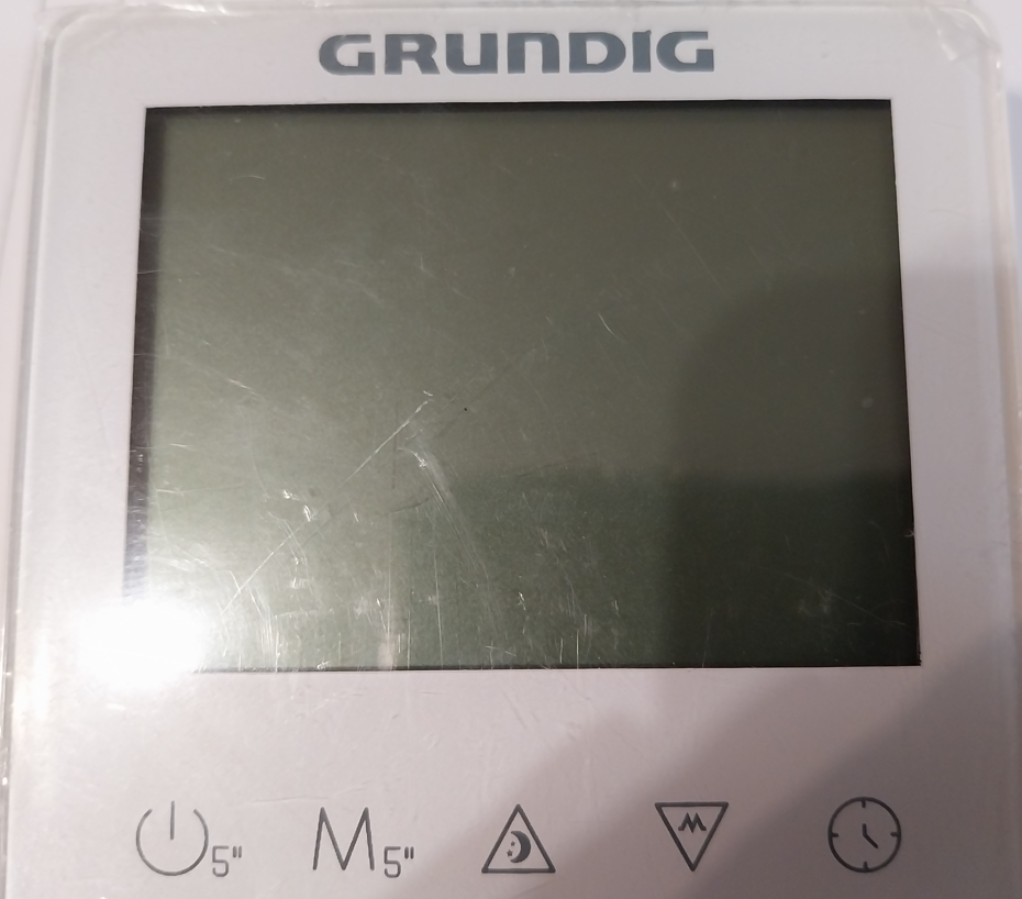

Zase jsem se dostal k jedné instalaci a on to Grundig. WiFi tohle HMI asi nemá. Ale jsou tam zajimavé svorky A, B.
Reálné foto
Reálné foto

tak on modbus ma, je to i ve specifikaci, jen seznam registru chybi volne ke stazeni ... inak kdyz jsi u toho byl, jak to na tebe pusobi jako produkt?
- tRp
- Příspěvky: 110
- Registrován: čtv kvě 05, 2022 6:32 pm
- Reputace:14
Na první pohled v pohodě, ale jak to vypadá celkově, zjistím, až bude stavební připravenost. Zatím jsem ho viděl jen krátce.
