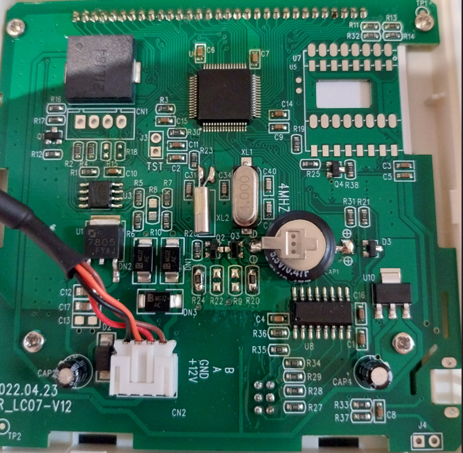

Zase jsem se dostal k jedné instalaci a on to Grundig. WiFi tohle HMI asi nemá. Ale jsou tam zajimavé svorky A, B.
Reálné foto
Reálné foto

tak on modbus ma, je to i ve specifikaci, jen seznam registru chybi volne ke stazeni ... inak kdyz jsi u toho byl, jak to na tebe pusobi jako produkt?
string1 - 5.5kwp 3S4P - 460wp | 3x Multiplus ii 3000VA 1F systém | Lifepo4 230AH 48V + Seplos BMS, Lifepo4 310AH 48V + Seplos BMS
- Příspěvky: 110
- Registrován: čtv kvě 05, 2022 6:32 pm
- Reputace: 14
Na první pohled v pohodě, ale jak to vypadá celkově, zjistím, až bude stavební připravenost. Zatím jsem ho viděl jen krátce.
