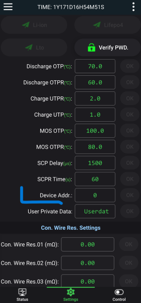

no ale to je jen pro nove bms ne? ty starsi jk neumi zmenit ID, nebo jo?

Re: JK-BMS driver v1.2.20240227beta pro VICTRON/ Raspberry
No řekl bych, že by to mělo jít změnit adresy i u původní JK-BMS Ale jak jsem zmínil, vyzkoušený to nemám.

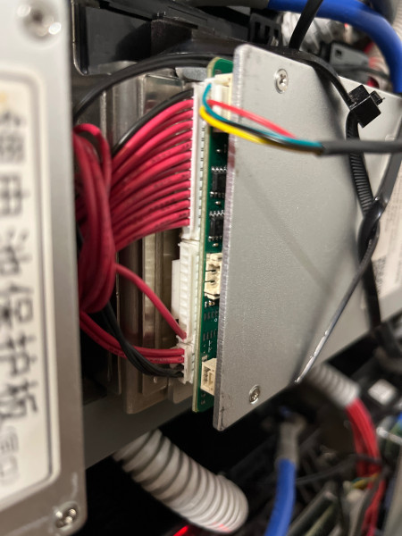

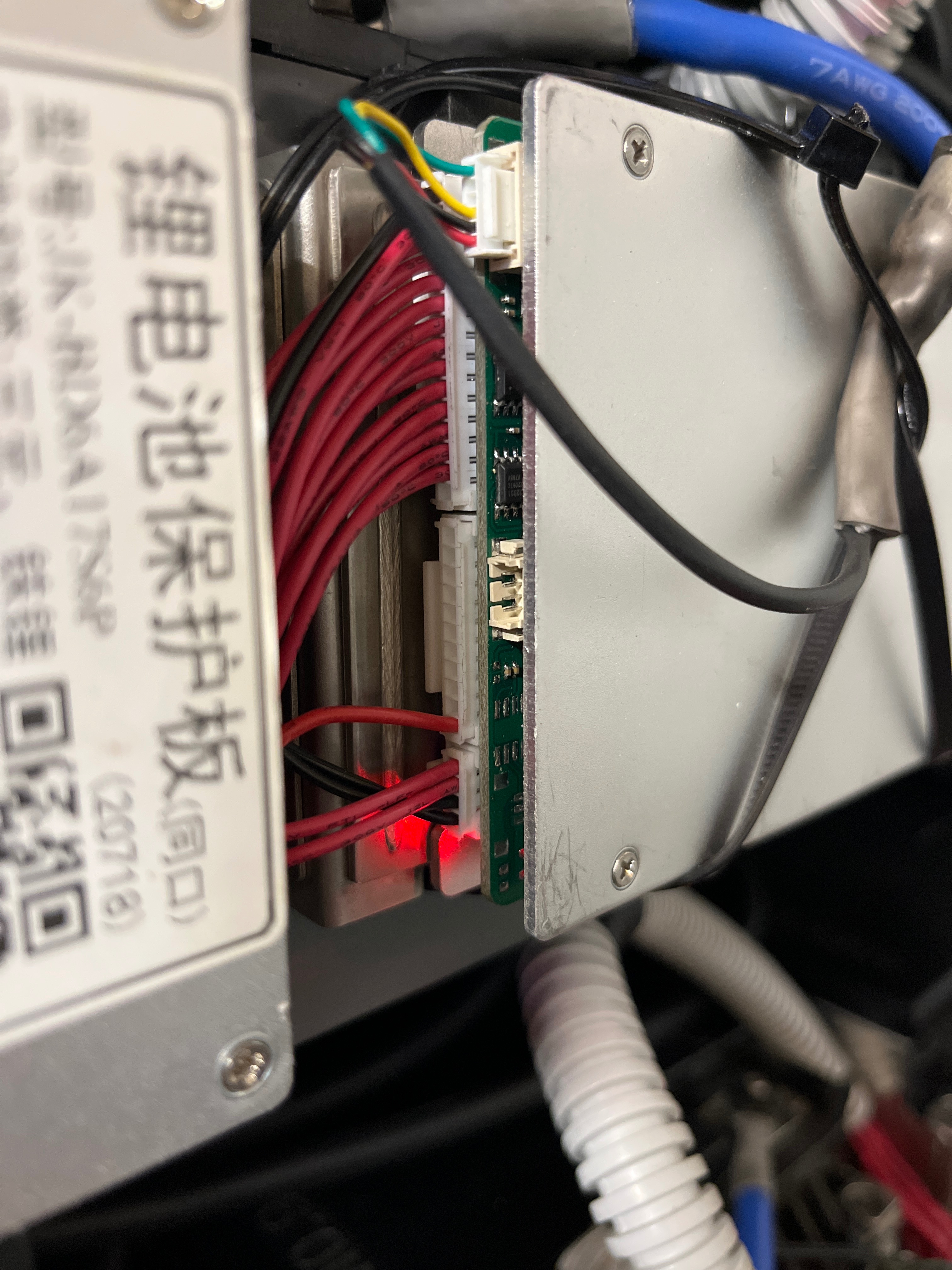

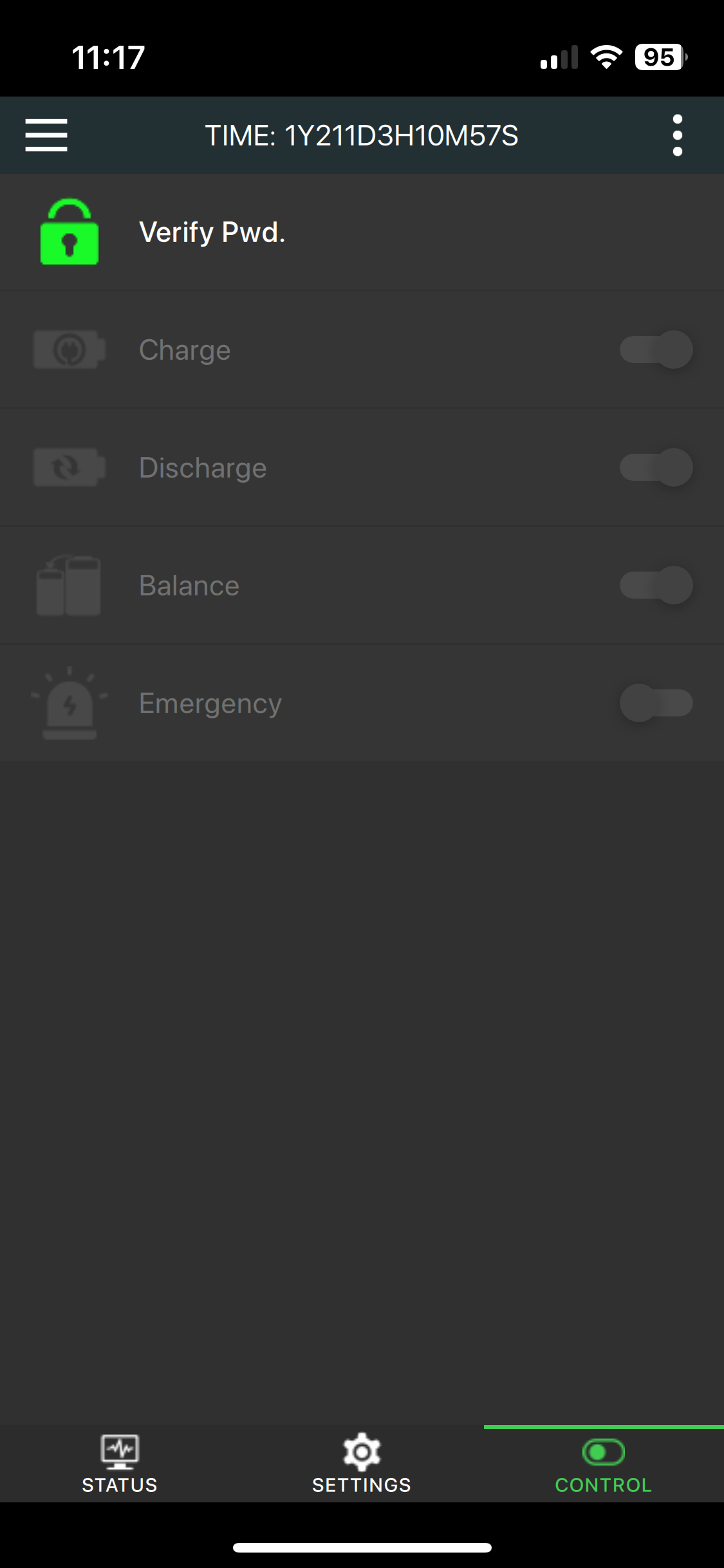

No ja som sa pekne o_ebal lebo som si myslel ze mam tu RS komunikaciu na vsetkych bmskach a ked som ich skontroloval tak komunikaciu ma iba polovica bmsiek...
Lebo jedny bmsky som kupoval skorej a druhe asi o rok neskor...
Tak teraz vaham ci vobec stravit cas polovicnou robotou, kedze polovicu bateriek (8ks) by som aj tak nedostal do systemu...

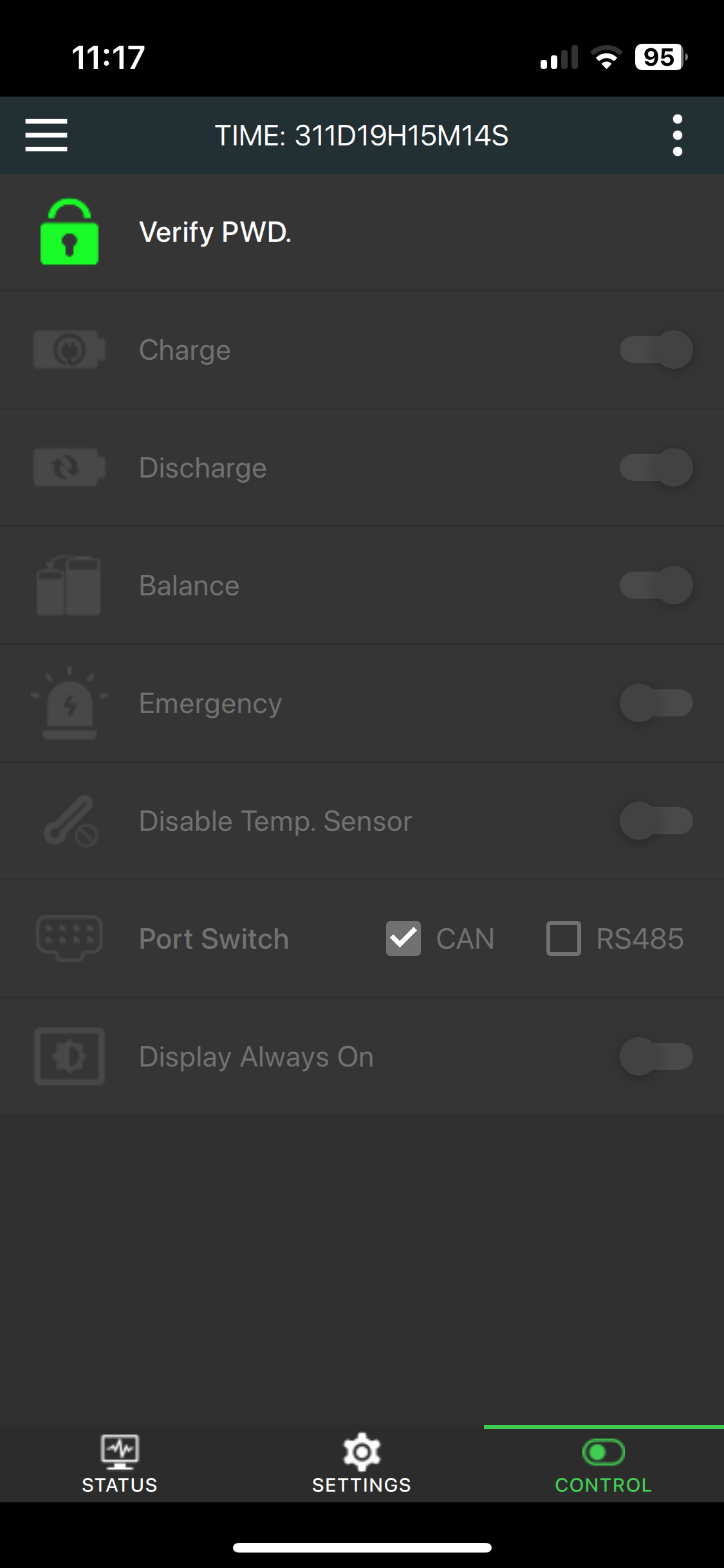

A ta druhá polovina má co - CAN? Nějakej typ komunikace tam být musí - nebo ne? Ty moje JK-BMS dokonce přišly s tím, že tam je CAN, ale šlo to přepnout v aplikaci na RS485 a fungují. Protože ten driver umí i CAN komunikaci, jen se to musí ručně donastavit.
Jedna polovica to nema..: A druha to ma..: Toto je foto bmsky ktora to nema, ma len konektor pre displej. A toto je ta novsia bmska a ta ma konektor jak pre displej tak pre komunikaciu:
