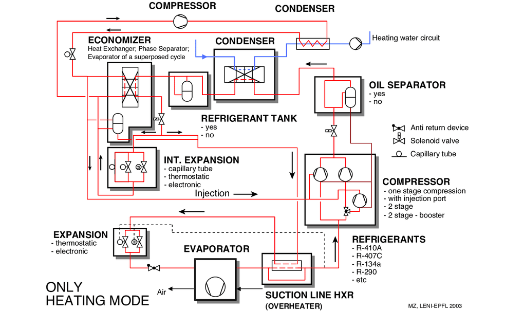

https://www.coolingpost.com/world-news/ ... challenge/
US Dept. of Energy stanovilo podmínky pro granty na dva druhy TČ vzduch/něco, první pro bod bivalence -15ºC (5ºF) a druhý pro bod bivalence -26°C (-15°F). Objevil se výrobce (Trane), který dokázal TČ zoptimalizovat až na bod bivalence -31ºC (-23ºF), celkem podmínky zatím splnilo 8 výrobců. Čili to znamená, že se blíží vlna efektivnějších TČ do zimních podmínek.

U radiátorů klidně, pokud s nimi zvládneš dům vytopit při teplotě otopné vody kolem 38 °C. Pokud je to na hraně, pořád se dají přidat další radiátory nebo ty stávající vyměnit za větší (žebrovým přidat další žebra).
Ne, jde o to, že sledováním vývoje CCHP bude možné najít i tipy pro úpravy systémů stávajících, vedoucí ke zlepšení COP.

Souhlasím, takto samozřejmě ano. Ale je otázkou do jaké míry je to kde vůbec prostorově a technicky realizovatelné...unicast píše: pát led 12, 2024 1:01 pmU radiátorů klidně, pokud s nimi zvládneš dům vytopit při teplotě otopné vody kolem 38 °C. Pokud je to na hraně, pořád se dají přidat další radiátory nebo ty stávající vyměnit za větší (žebrovým přidat další žebra).

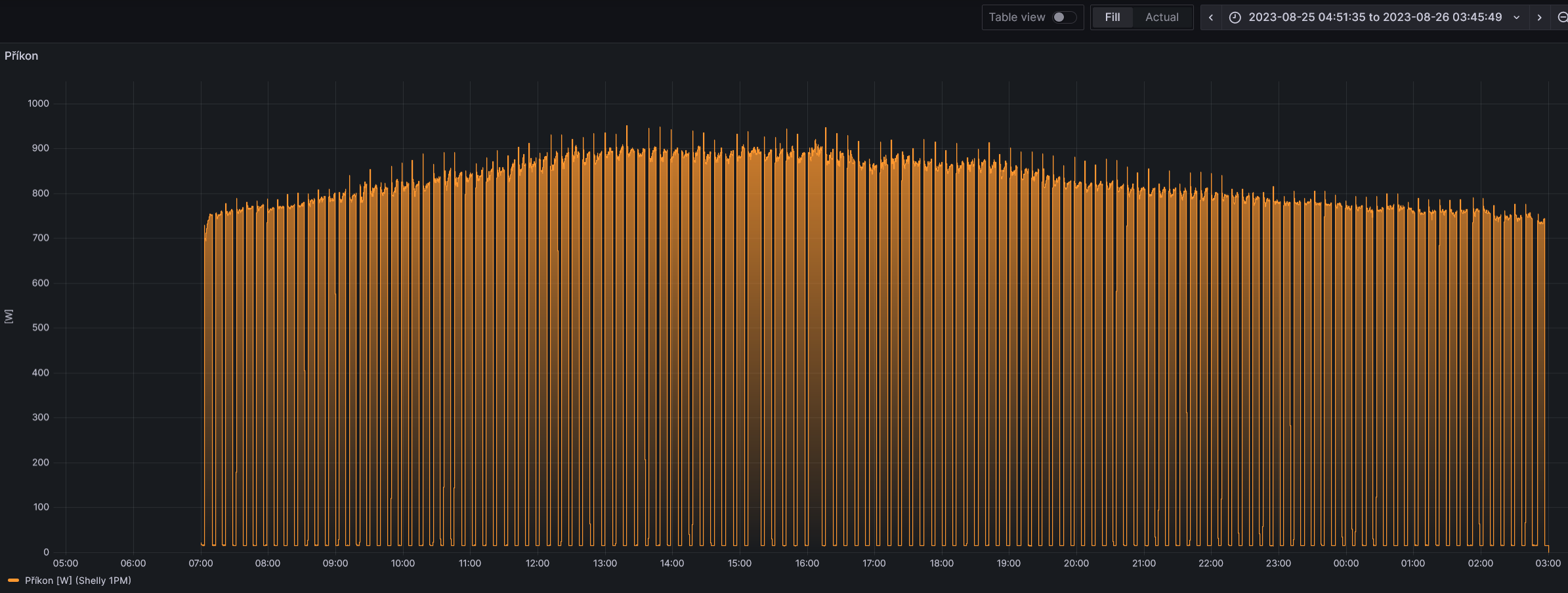

Asi takto: Mám tu nejhorší herku ze všech TČ Haier 5kW s výbornou řídící elektronikou, kterou ale čínský blbec maximálně zablokoval. Pořizovací cena předloni v PL 55tis. Kčs
(u nás stálo dotačních 130tis). TZ domu jsou 4kW. TČ zapojené přímo do podlahy, objem cca 110l vody, bez chemie, bez vyrovnávací aku. Herku jsem doizoloval, protože čínský soudruh používá k izolaci trubek a výměníku pouze 2mm tlustou pásku a oběhové čerpadlo jsem přesunul z bedny do domu.
Loňská zima nebyla zima, takže úspora cca 50% proti elektrokotli (nemám ani komín) . Jinak do cca -3°C denní spotřeba kolem 7kWh, všechny mrazivé dny od pondělí 8.1 při -12°C příkon 1,6kW a denně spotřeba 19kWh, při COP 2,6. Odmrazoval cca po hodině až 2. Paradoxně mi připadá, že v mrazech ta herka funguje lépe jak kolem 0°C.
Jinak problém TČ pro mojí TZ je, že neumí jít dostatečně nízko s příkonem. I s omezeným výkonem na 50% (mají tam na to přepínač) jede na 650W a to je při COP kolem 4 moc.
Jo, topím na 22-23°C jinak poslouchám nemístné poznámky ženské části domácnosti. Ale snížení na 21°C co jsem zkoušel loni moc úsporu nepřineslo.
