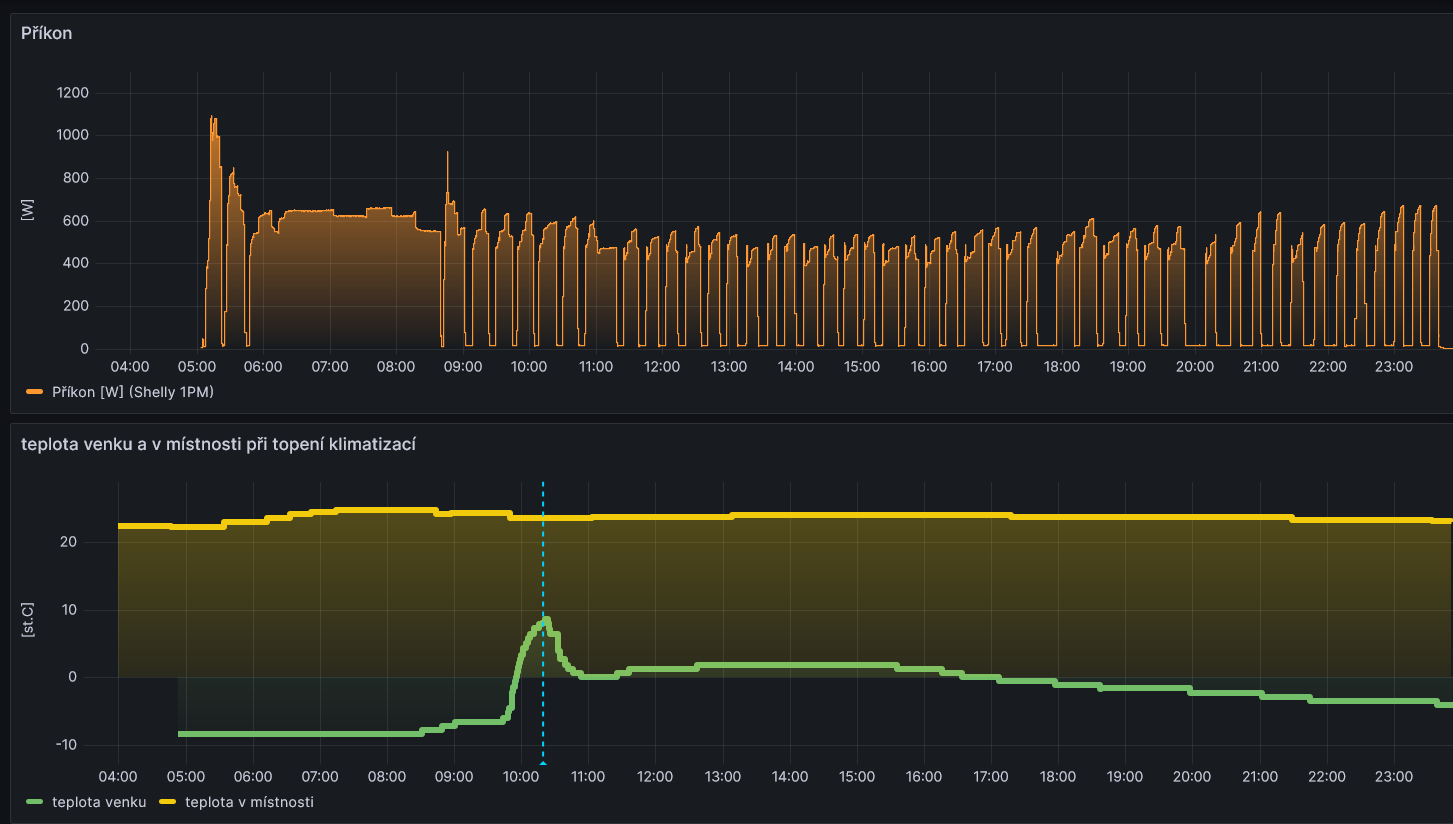

Mrazy minulého týdne a slunné dny (= plná baterie) mi umožnily vyzkoušet topení klimatizacemi i za tak nízkých teplot. V jedné místnosti s klimatizací to vypadá nějak takto:
Jak ale není jasno, musí nastoupit krb.
Jo a ta venkovní teplota nešla přes den nad nulu, to jen na čidlo svítilo slunce.Jak ale není jasno, musí nastoupit krb.

zda sa, ze nejako moc cykluje ta klima.
6x Longi 370 JV+ 6x Longi 370 JZ 4440 Wp, 3x430 Longi JZ 1290 Wp | Victron 150/35 MPPT | Must PV1800 Pro 5,2 kW | 16x LiFePo4 280Ah
- Příspěvky: 3937
Re: Oplatí sa tepelné čerpadlo?
A to je invertorová. Asi už nedovede běžet při nižším výkonu. A to mám jednu ještě bez invertoru a ta cykluje jako blázen - například zvlášť odstrašující den v létě:
Ale cykluje tak už desátým rokem._______________________________________________________________________
