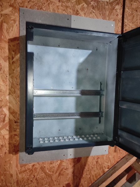

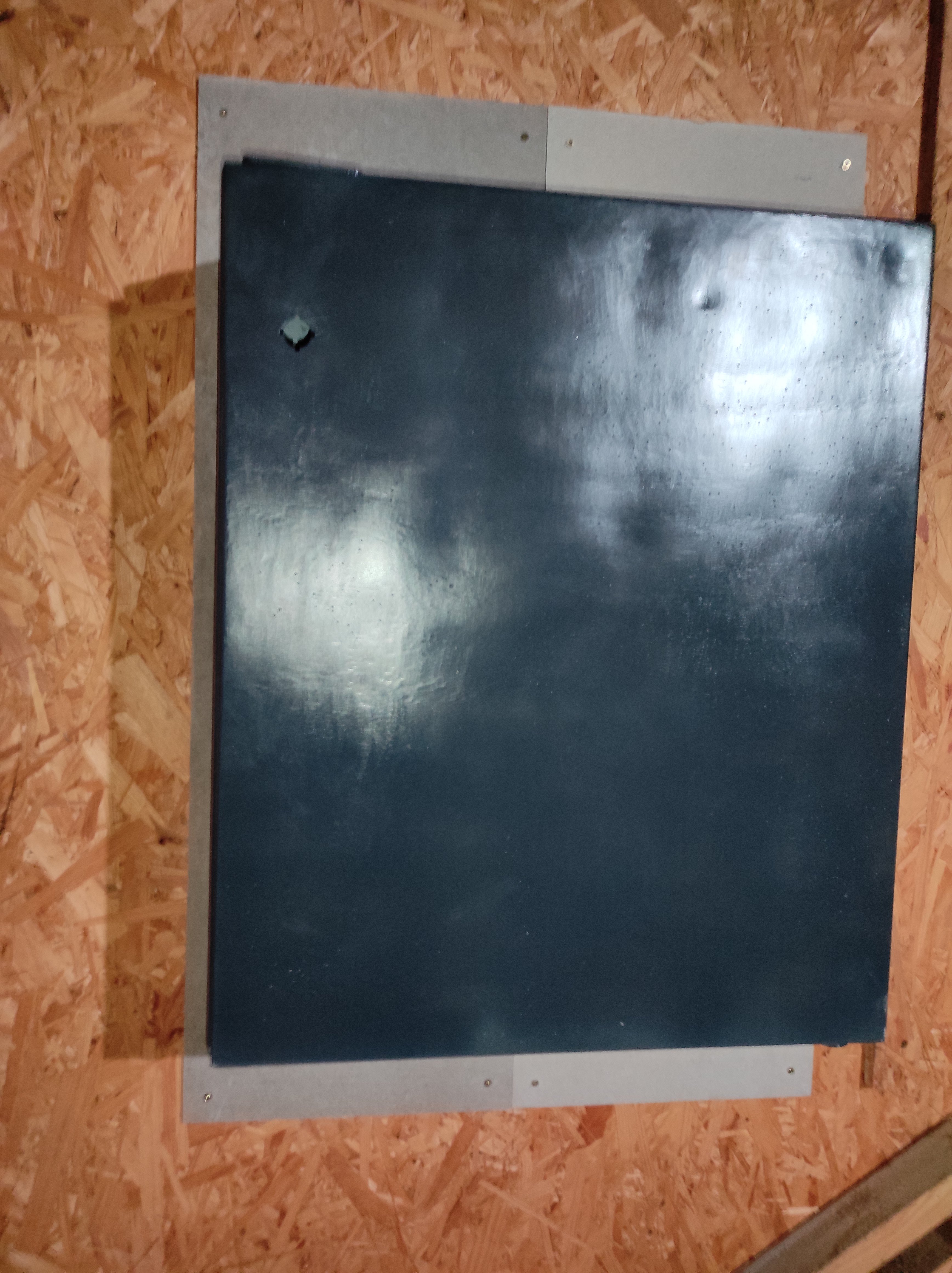

kedze dnes je hnusne pocasie a lesenie na osadenie panelov na strechu nema zmysel stavat, tak som sa pustil do zavesenia kombi boxu na poval.
zamerne som volil vacsiu bednu, aby sa do buducnosti dalo rozsirit FVE na 8 stringov a hlavne aby sa do bedne nad istice a prepatovky zmestil Fire ball ako dalsi prvok bezpecnosti.
teraz uz zostava vymysliet trasu do pivnice a zacat kablovat.
pemyslam este o oblozeni osb, na ktorej je namontovany, niecim nehorlavym, napr vatou, alebo vacsim presahom cetrixu.

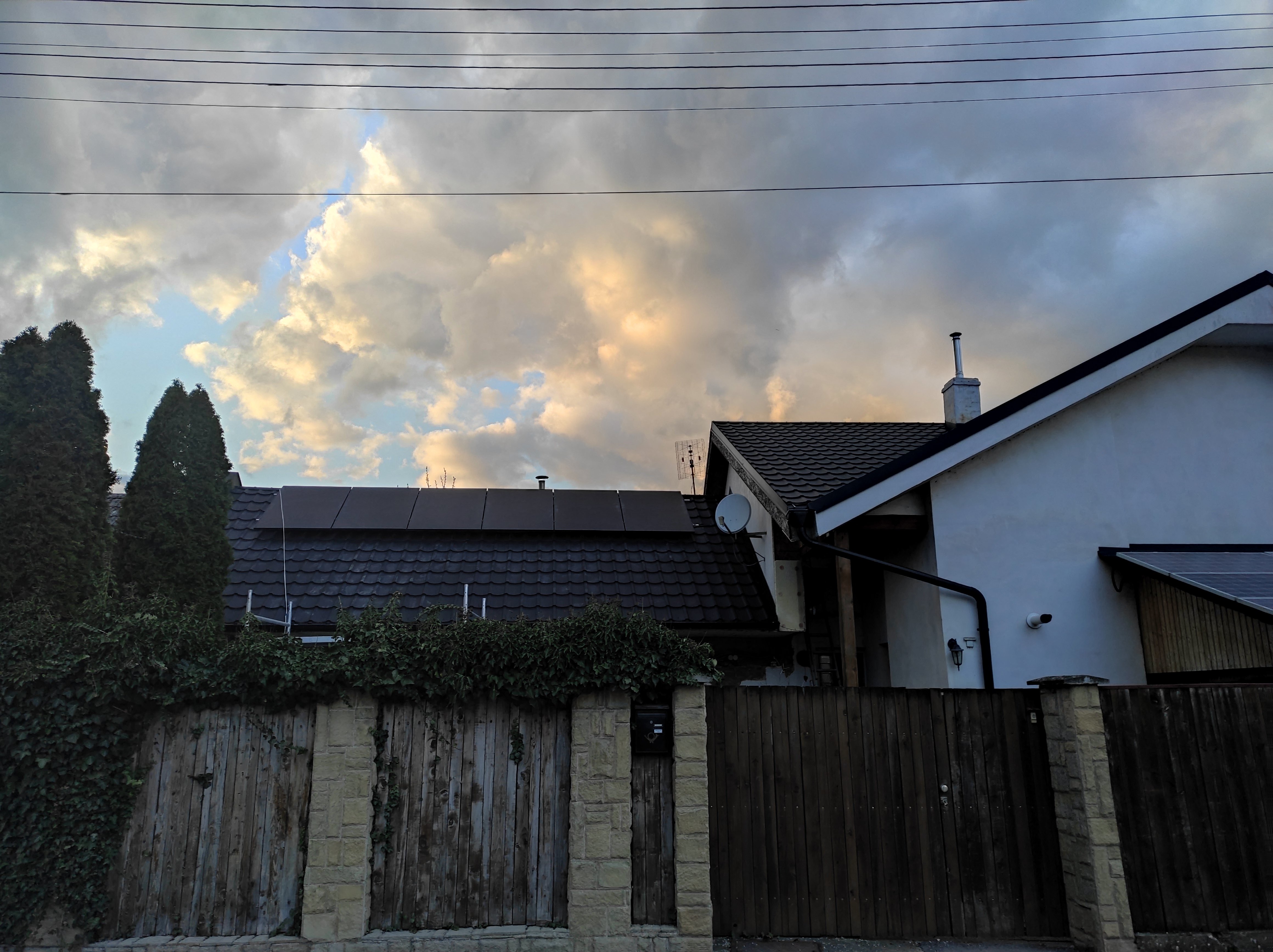

konecne su na streche...

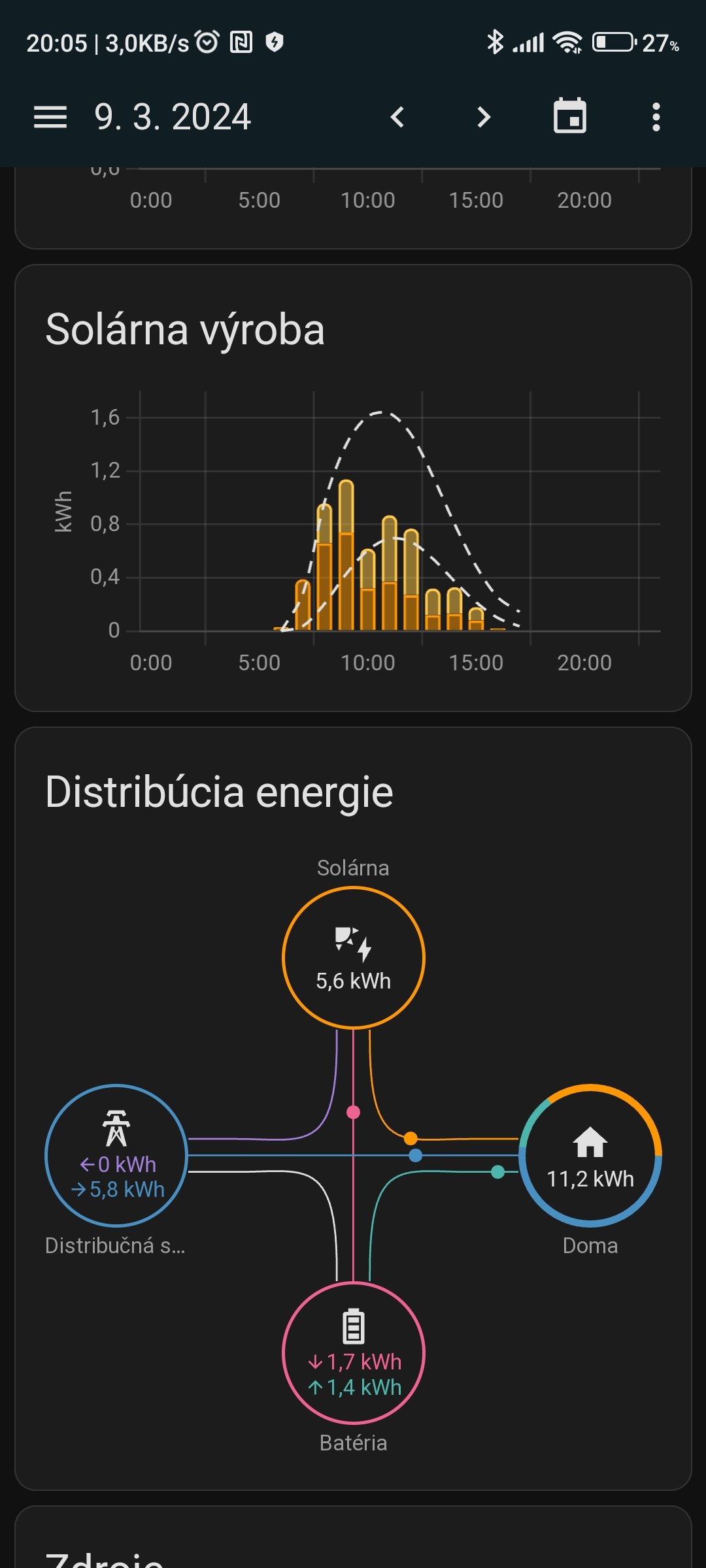

tak dnes dake trubkovanie a tahanie kablov zo strechy aj na buduce stringy, a po vymene chranica aspon za typ A som skusobne uz rano pripojil dom k FVE (zatial iba vetvu, kde mam uz TNS).
kuchyna zostala na DS, takze polovicka nelenila a snazila sa prebit vyrobu zamracenej oblohy.
napriek tomu spokojnost.
Siton s 2kWp pola dodal 3kWh do vidy, do domu a baterky z 2,4kWp pola natieklo 2,5kWh.
celkova spotreba domu je v tento krasny pochmurny den znizena o 50% a verim, ze pri jasnej oblohe to bude ovela lepsie.
pani, som Vam vsetkym vdacny za neocenitelne rady pri budovani.
som zvedavy co do rana povie baterka...

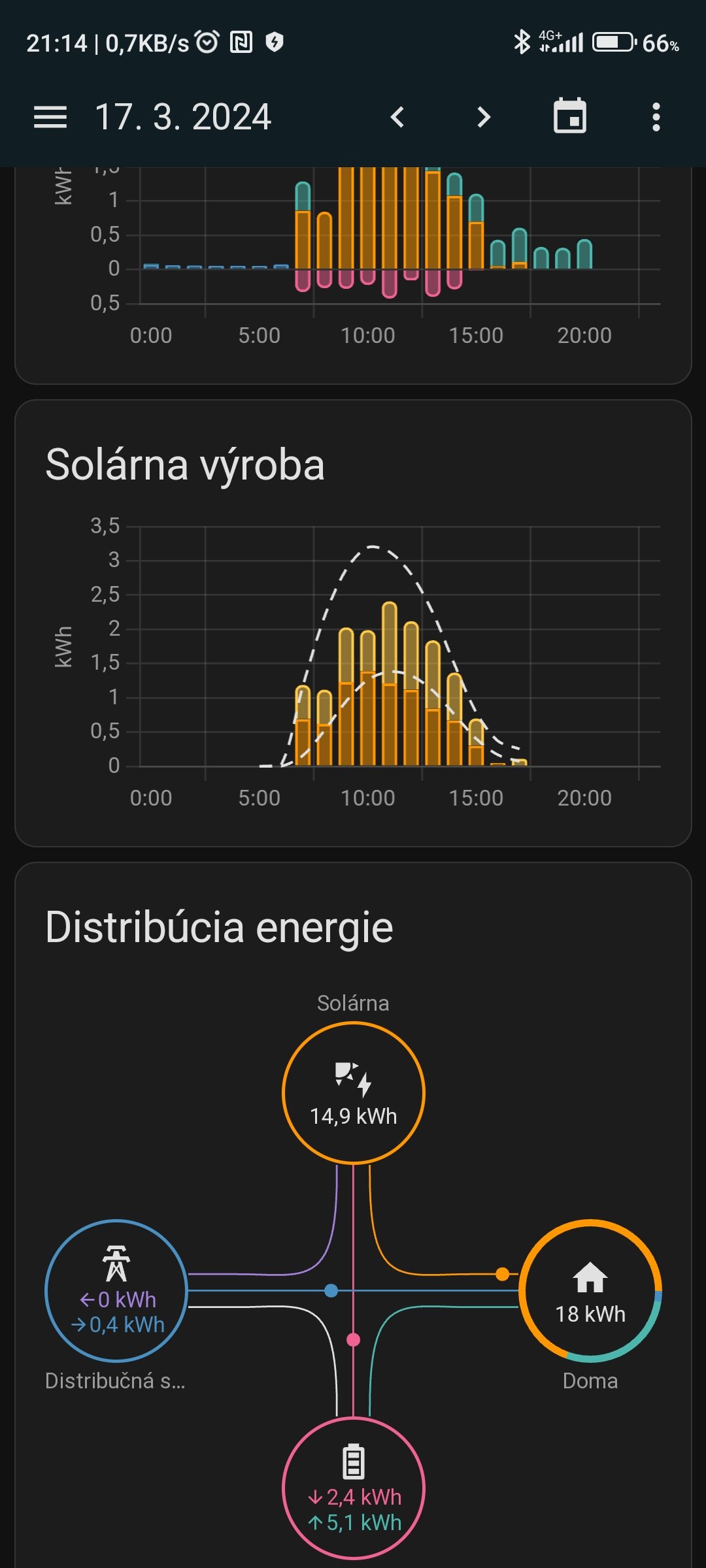

prisiel vikend, tak som rozbil polovicu domu, aby som natiahol kable z rozvadzaca do pivnice a cele to skusobne pripojil... výsledok ma prijemne prekvapil.
od 7hod rana bezim v ostrove, baterka to vytiahla na 87% napriek mrakom, otocili sa 3 pracky, 2 susicky, 1 mycka a stale mam 57% na baterke.
do rana to hadam doklepe a pocka na slnko.
kazdopadne uz teraz vidim, ze na marec je 2,4kWp pri nasej vikendovej spotrebe malo, aby dokazalo pokryť subeh dvoch velkych spotrebicov. v tyzdni to bude ine, tam mame dennu spotrebu 4-5kWh.
idem setrit na panely, vsetko zapratat a spravit ako by malo byt (CHKE-R asi dlho neodola slnku pohodeny krizom cez dvor)...

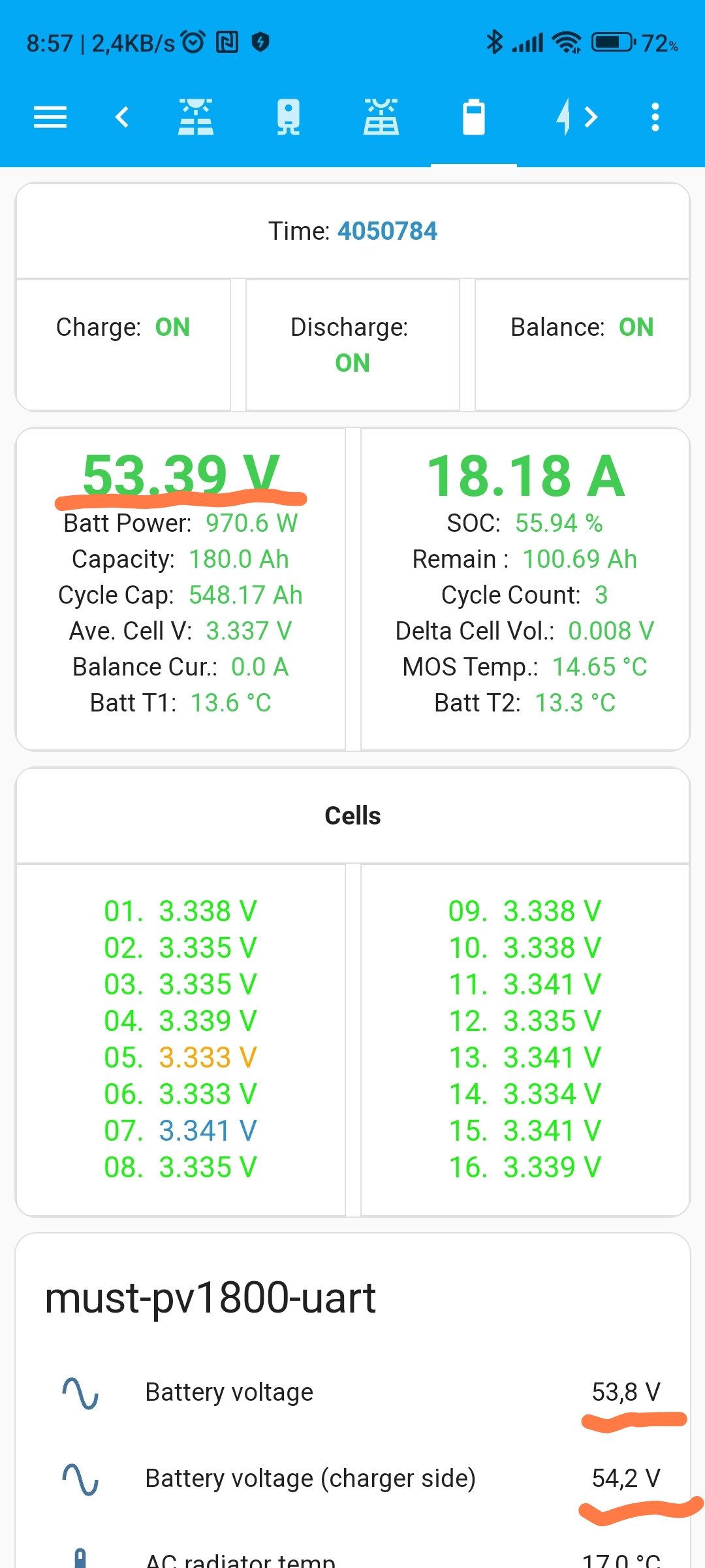

pani, technicka otazka k Must PV1800 vHM.
vsetci vieme, ze must premeriava napatie baterie, u mna je to cca 0,9V na strane nabijacky viac, ako hlasi bms.
s tym je spojeny problem, ze ak necham float na 53,6V, tak bateria ma v skutocnost 53V a mppt oreze prud na 10A uz pri 50% SOC.
ked float zvysim na 54,2 tak samozrejme pusti plny dostupny vykon z panelov do baterie (teraz rano 1kW), ale nepaci sa mi, ze by som mal nechavat tuto hodnotu vyssie ako sa odporuca.
ked to necham na doporučených 53,6, tak tu baterku bude nabijat vecnost...
ako to riesite vy?
jo a vodice od baterky su 35mm2, dlzka 1,5m a napatie baterie na bms sedi s merakom.
ako to riesite vy?

Tak ten rozdiel co ti to robi oproti bms tak o tolko nastav must-a menej a mas vyriesene..
Ked mas rozdiel o 0,9v ako pises tak to nastav o tolko voci bms menej
3x GWL SUN-2000G paralelne
- Příspěvky: 7518
- Reputace:1089
Re: prestavba 8x260Wp Siton 210 na dospelu elektraren
Tady nějak hapruje matematika.
Když víme, že zařízení přeměřuje o X Voltů více, tak jeho nastavení o X více neznamená, že nedodržuji doporučenou hodnotu, ale naopak jsem tuto hodnotu nastavil přesně dle doporučení

cipis, matematika nehapruje, ide o to ze on premeriava v zavislosti na prude, ked nic netecie, tak napatia sedia.
cim vacsi prud z mppt, tym vacsi rozdiel.
preto sa radsej spytam, aby sa nestalo, ze pri prude 5A mi bude baterku tlačiť na 54,2V.
edit: oprava mena
edit: oprava mena

Tak v tom případě proměřit charakteristiku a vhodně to kompenzovat.
Nicméně je rozdíl 56mV na článek tak kritický?

to netusim ci je 56mV kritickych, je to moja prva lifepo, takze sa s nou ucim zaobchadzat.
