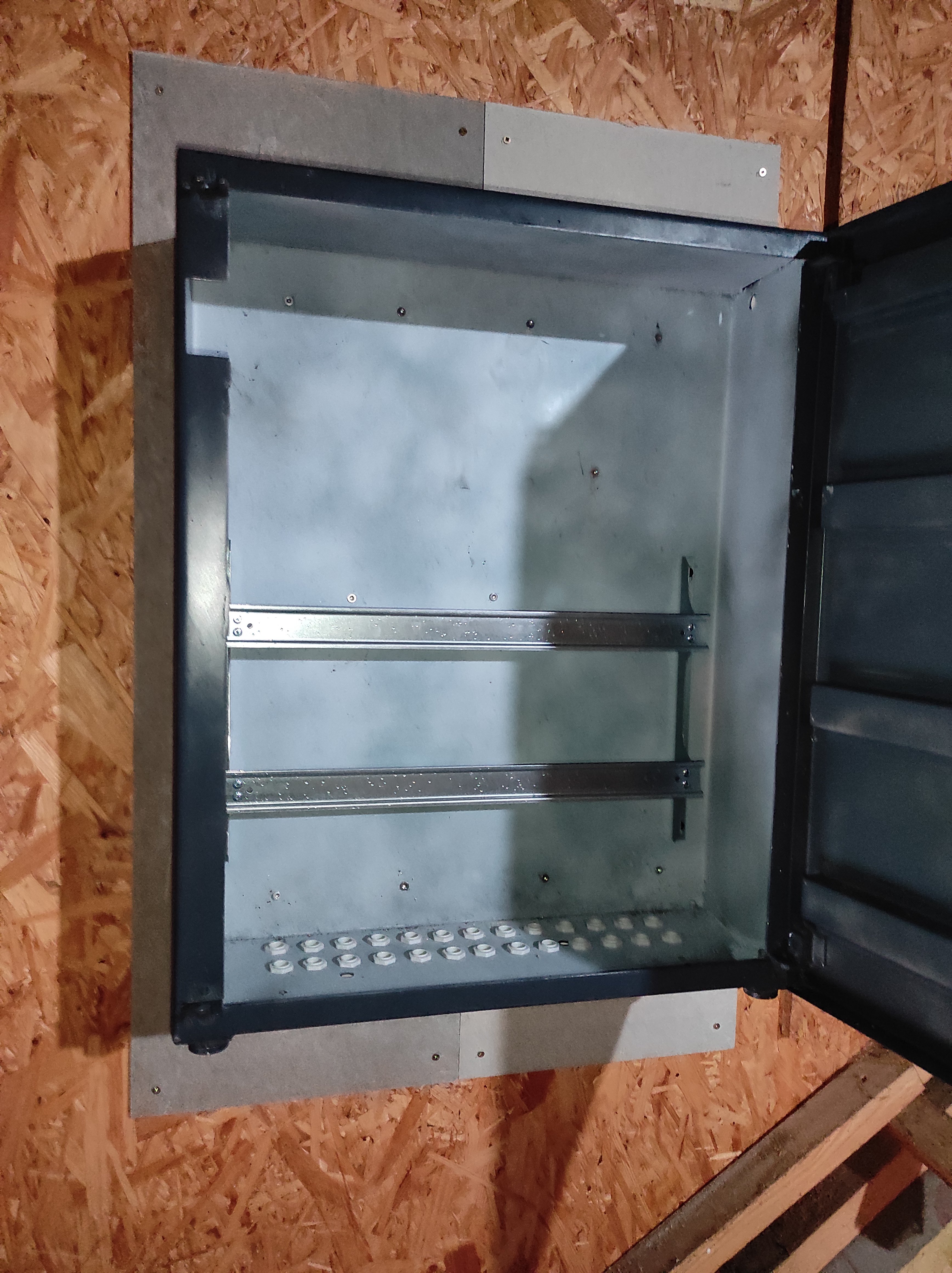

kedze dnes je hnusne pocasie a lesenie na osadenie panelov na strechu nema zmysel stavat, tak som sa pustil do zavesenia kombi boxu na poval.
zamerne som volil vacsiu bednu, aby sa do buducnosti dalo rozsirit FVE na 8 stringov a hlavne aby sa do bedne nad istice a prepatovky zmestil Fire ball ako dalsi prvok bezpecnosti.
teraz uz zostava vymysliet trasu do pivnice a zacat kablovat.
pemyslam este o oblozeni osb, na ktorej je namontovany, niecim nehorlavym, napr vatou, alebo vacsim presahom cetrixu.
