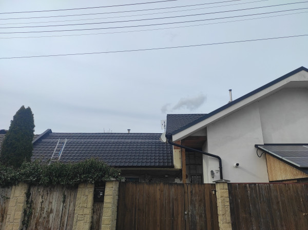

poslusne hlasim, ze konstrukcia na 2,4kWp pole je na streche.
zostava vymysliet, ako tam v jedno osobovom druzstve dostanem panely...

385Wp jsem montoval sám, ale měl jsem na lešení plošinu v úrovni rynny.
- betmen
- Příspěvky: 1055
- Výkon panelů [Wp]: 9400
Re: prestavba 8x260Wp Siton 210 na dospelu elektraren
no vidis a aj betmen je rad isteny horolezeckou technikou, aby nehodil papulaka o matku zem
260W panely na altan som tiez daval sam, ale tam je polovicny sklon ako na tejto streche.
tu sme na 54° a to uz ani moj nick nedava bez istenia
